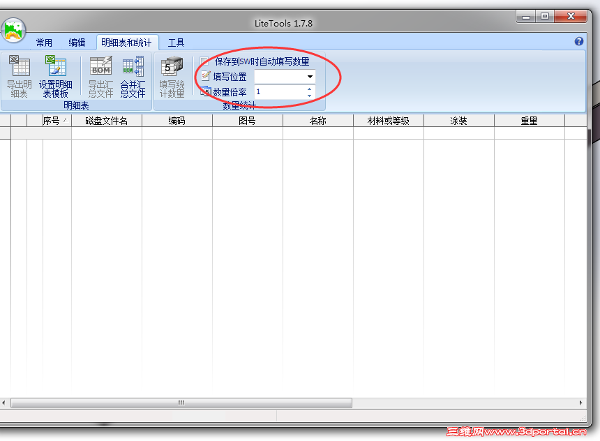

发表于 2016-3-21 16:09:04 | 显示全部楼层 来自: 中国上海
