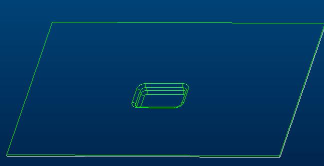

- P) C' A4 @8 Y: I6 Z. t- `" S成型後當然可以再把特征沖回去的呀 ! 記好嘍 : Insert -------> shape --------> flatten form 就可以把先前成型好的特征再沖回去.看圖 !!
- m9 z" A0 w& l% @7 X
7 j$ X9 T0 v; J7 S; v, U這是第一張沖好的特征 :
+ B9 ]6 W. B+ C) y! F7 \& k 001.JPG * [& ]5 `* C. L2 g8 m3 J
9 @. o7 B" V1 W這是第二張, 把上面這個特征再沖回去. ( 就可以達到你要的展平效果了 ). Z3 d! O1 d& g" t+ X% E
