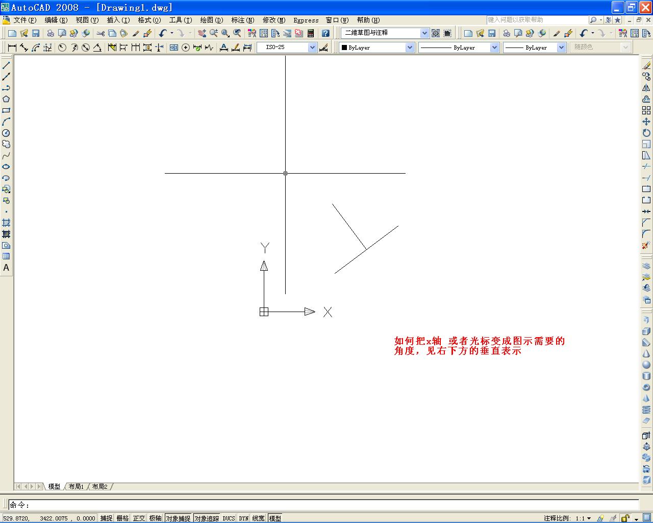

AutoCAD中如何改变光标的自己需要的正交角度(与UCS不一致)?' I  C8 F  Z4 J# c- z2 X
见附件
如何改变光标正交角度
如何改变光标正交角度
发表于 2009-3-11 09:28:25 | 显示全部楼层 来自: 中国上海
按自己的要求创建用户坐标系并将之置为当前。详见帮助文件里UCS命令用法。

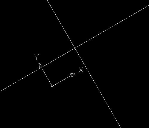

使用UCS命令新建一个坐标系就可以了,具体步骤如下:
- c/ ~0 ?% v! N/ \/ w命令: UCS) ]/ d: B2 X+ x
当前 UCS 名称: *世界** V* g9 h+ B- A4 k! @
输入选项 0 N; a- R, [: h
[新建(N)/移动(M)/正交(G)/上一个(P)/恢复(R)/保存(S)/删除(D)/应用(A)/?/世界(W)] <世界>: N(新建坐标系)1 i5 }  Y! h4 W  D1 e9 j
指定新 UCS 的原点或 [Z 轴(ZA)/三点(3)/对象(OB)/面(F)/视图(V)/X/Y/Z] <0,0,0>: Z(坐标系绕着Z轴进行旋转)7 {+ Y# J7 e' n4 z4 D+ _! V
指定绕 Z 轴的旋转角度 <90>: 30(旋转的角度)  z( C* e- d1 E3 D
执行命令后的效果如图。
