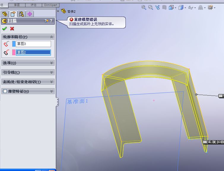

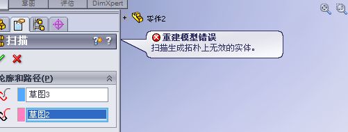

扫描不能一次完成,为什么?
  c" x5 `; m: \3 x 截图00.jpg : z, Z6 e9 J& Q  l, ~- X0 ]$ v! W" D$ e

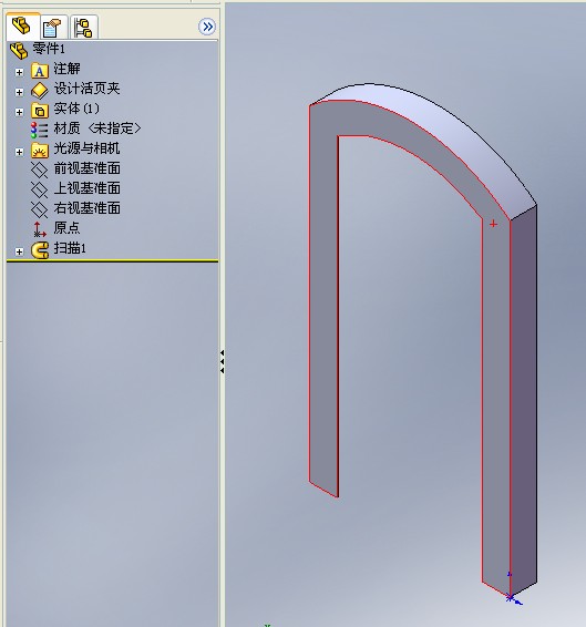

发表于 2009-3-10 20:40:56 | 显示全部楼层 来自: 中国上海
没问题啊。
扫描.rar
69.79 KB, 下载次数: 14

发表于 2009-3-11 11:12:23 | 显示全部楼层 来自: 中国江苏苏州
需要圆滑的线段才能扫描吧
发表于 2009-3-11 15:22:04 | 显示全部楼层 来自: 中国四川德阳
我直接用楼主的CAD图复制到草图,扫描成功。
