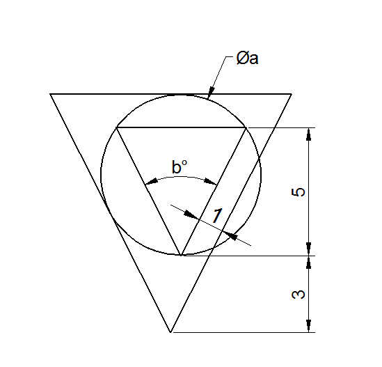

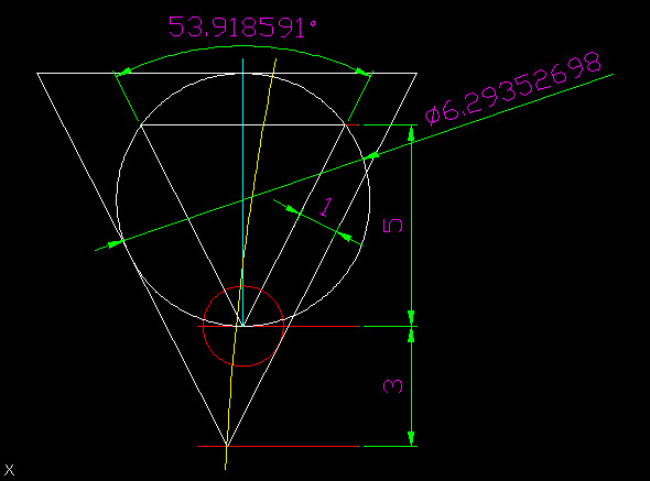

1. a 之直徑值為何?$ s7 h5 ^" V( K! f* n$ c
    (A) 6.2636   (B) 6.2663   (C) 6.2936- m  M' U8 m3 U" P- K+ I4 j
2. b 之角度值為何?
" L: |0 ^* r- A* }# K+ w    (A) 53.199°   (B) 53.919°   (C) 53.991°
参与人数 1三维币 +20 收起 理由
2005llnn + 20 提供练习,谢谢你对三维网的支持!

原帖由 zengjl 于 2009-3-10 22:27 发表 http://www.3dportal.cn/discuz/images/common/back.gif2 I9 p7 y2 R! |
是等腰三角形?
, Q( m; u' {1 P: l5 F9 p, U* o
0 X1 F+ `* y$ Q/ Z大小兩個三角形都等腰。

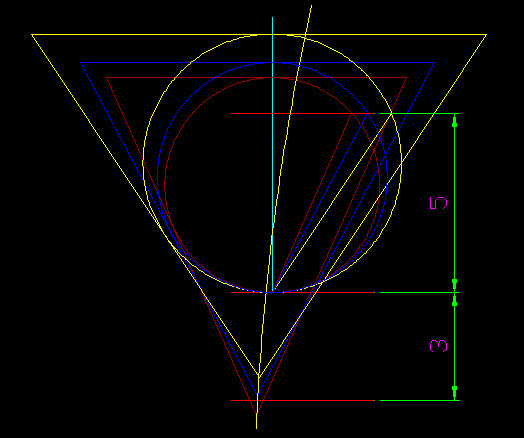

发表于 2009-3-13 14:44:26 | 显示全部楼层 来自: 中国湖北仙桃
轨迹法。+ G4 [! S3 v1 X' L

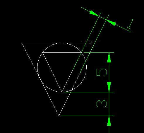

发表于 2009-3-17 13:19:47 | 显示全部楼层 来自: 中国天津
轨迹是什么线?
3 p# B" w8 H( y, u3 F; o这题是计算还是?
2005llnn + 5 很好

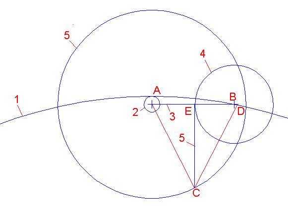

 楼主| 发表于 2009-3-17 18:05:40 | 显示全部楼层 来自: 中国台湾
1. 作R55之#1圓% r! T) a% v9 I  }  n! @
2. 作#1上四分圓之R1切圓#2
; s7 _: O1 R+ Y) ]3. 以LINE →1'st=#2之圓心A  向右作水平線並與#1交於B
! `: H0 D" Q9 k. V" n4. 以CIRCLE →cen=B  r=5 →作#4圓並與#3交於E& M2 r% k) A& ^" r  I  N
5. 以CIRCLE →cen=A  r=12 →作#5圓
2 [( c' ~3 W7 B1 y6. 過E向下作垂直線EC並與#5交於C
2 b* y) B7 D( R- i5 P+ \7. 連接AC斜線9 u& {% f/ P3 c  n1 {  H
8. 以MIRROR →obj=AC  axis=EC →作鏡射斜線CD
参与人数 1三维币 +10 收起 理由
2005llnn + 10 技术分享

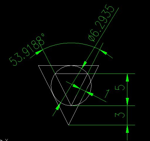

发表于 2009-3-18 14:17:35 | 显示全部楼层 来自: 中国上海
按楼主提供的方法照样画葫芦,但不知原理,楼主能不能讲解一下呢?谢谢!
1 e9 R+ o6 l' A- R: _答案:C、B
2005llnn + 5 很好

发表于 2009-3-22 16:34:33 | 显示全部楼层 来自: 中国广东佛山
1. a 之直徑值為何?
" Y6 N$ i" u# {: X/ q    (C) 6.2936
" P3 c: ]( ~! X: ~2. b 之角度值為何?: b( I( y9 r. R
    (B) 53.919°
7 X0 o4 G- X) m: L+ E' t$ c0 z
) Z; |4 K9 M- X: F8 }# {不明白精髓所在,虽老师已给出答案,但如果没有老师的指点,冒昧的问一下,是不是缺少条件?
2005llnn + 5 很好
发表于 2009-3-28 20:09:28 | 显示全部楼层 来自: 中国上海

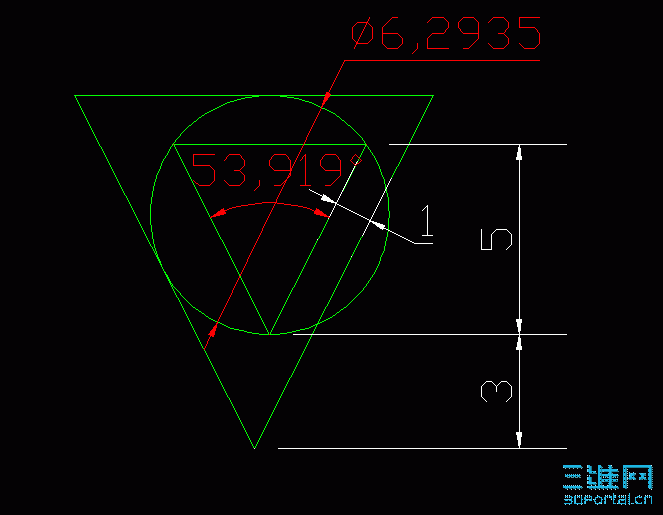

练习题100答案:
/ p% l9 \" F$ S4 D1. a 之直徑值為何?( z8 @6 U  \) C" F& j- S
   6.29355 O  `1 G8 f7 `' C& g% n1 q* o
2. b 之角度值為何?
' ~" z- k3 e0 x4 }6 A! }/ n   53.919°
2005llnn + 5 很好

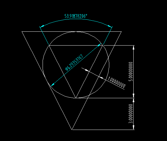

1. -  6.2935
) @6 h1 ~" k8 n, C) `. G. ~2. -  53.919°
