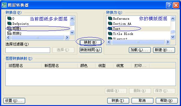

发表于 2009-3-16 15:45:31 | 显示全部楼层 来自: 中国浙江宁波
命令:laytrans,图层转换,可以实现当前图图层到标准模版图层的映射转换,只要选择多余图层映射到要转换到的图层,即可删除多余图层;同时多余图层里对象也转换到指定的图层了;
2005llnn + 3 应助
