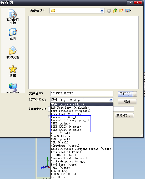

发表于 2009-3-9 11:18:22 | 显示全部楼层 来自: 中国江苏南京
另存为,选择中间格式:x_t,x_b,igs,step等等0 F/ W; E/ O7 W% q, m( V
4 H& b  [+ g! D6 n. Z/ z. g8 n! y) ^
[ 本帖最后由 suning0127 于 2009-3-9 11:21 编辑 ]

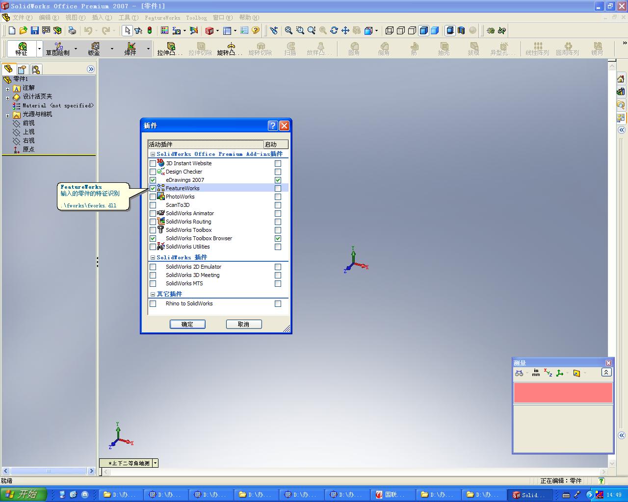

发表于 2009-3-9 14:52:55 | 显示全部楼层 来自: 中国江苏无锡
可以试试
添加插件FeatureWorks,可以分析特征的,分析完了后就可以编辑了

回复
二楼的方法可以试试,谢谢指点。
