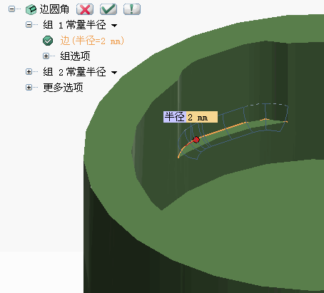

如下图,要在图示的地方倒个2mm的圆
/ L) Q9 |5 I/ E- B' L根据常规方法如果使用边线倒圆的方法倒这个圆,按确认后会出现如下警告
1 o, t3 Q+ `- y/ _) i 2.gif
' d3 O6 e( w& \" N( O) Z8 C那么又该如何成功的倒这个2mm的圆呢?附件是练习文件,大家一起练习练习。

提示:倒不出来是因为厚度不够,如果把倒不出来的原因找到,把相应的地方补上去再进行倒圆,倒圆完成后再把之前补出来的地方减材料拿掉,不就OK了?
