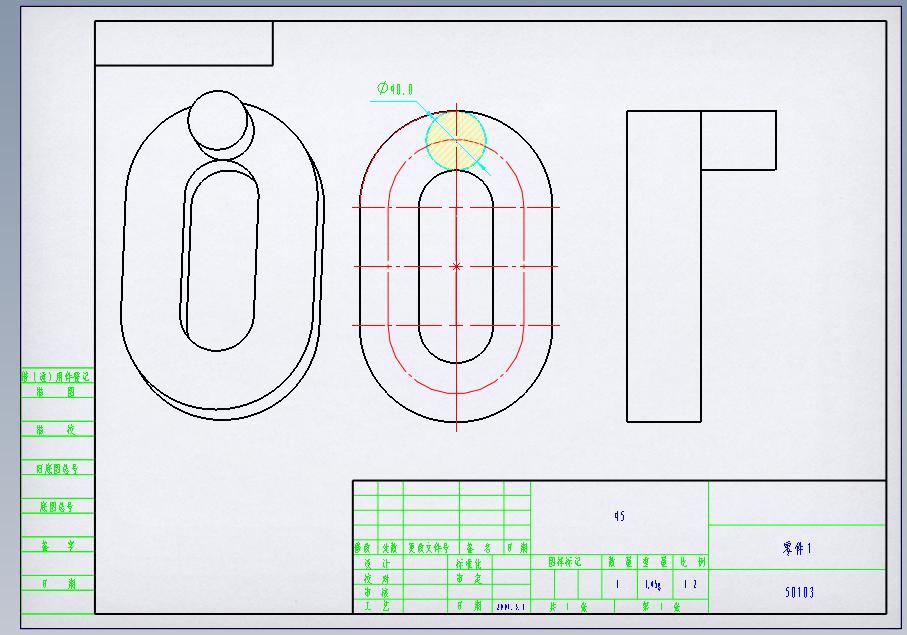

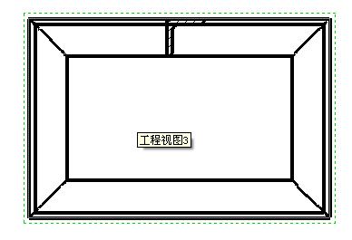

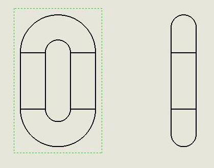

这样的剖面图在SW里面怎么做
 楼主| 发表于 2009-3-8 19:09:06 | 显示全部楼层 来自: 中国广东东莞
在线等结果

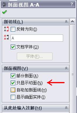

发表于 2009-3-8 19:30:28 | 显示全部楼层 来自: 中国河南安阳
如图所示
勾选图示项

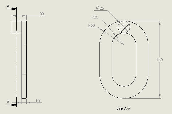

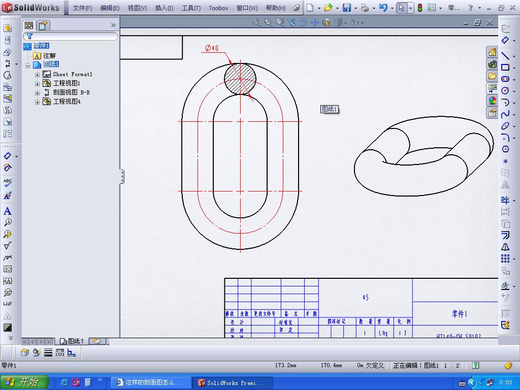

发表于 2009-3-8 19:44:28 | 显示全部楼层 来自: 中国上海
Snap1.jpg 不清楚你要的是不是这样的结果?
发表于 2009-3-8 19:50:59 | 显示全部楼层 来自: 中国广西贺州
这样行吗?

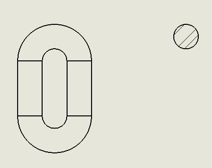

发表于 2009-3-8 19:58:26 | 显示全部楼层 来自: 中国广西贺州
再给你看看全局
发表于 2009-3-8 20:16:46 | 显示全部楼层 来自: 中国浙江金华

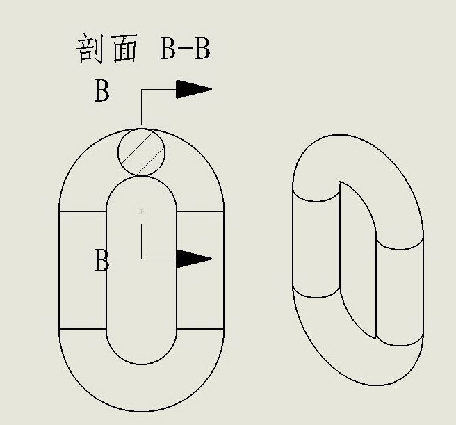

发表于 2009-3-8 20:38:14 | 显示全部楼层 来自: 中国江苏无锡
可以是可以,就是将二张视图(一张主视图、一张剖面图)垂直对齐就可以了。就是不知道如何将剖切符号隐藏。要是能隐藏就好了!
 楼主| 发表于 2009-3-8 20:43:04 | 显示全部楼层 来自: 中国广东东莞
原帖由 fushuixiu 于 2009-3-8 20:38 发表 http://www.3dportal.cn/discuz/images/common/back.gif$ [7 T4 q. V1 r. y6 g
如果能隐藏剖切符合就是这样的效果,

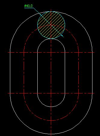

 楼主| 发表于 2009-3-8 20:44:05 | 显示全部楼层 来自: 中国广东东莞

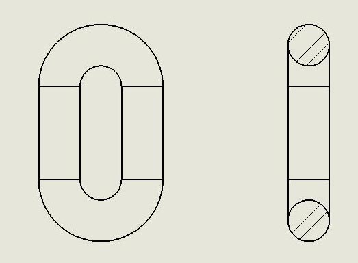

[quote]原帖由 ziliangmo 于 2009-3-8 19:50 发表 http://www.3dportal.cn/discuz/images/common/back.gif0 a3 t4 a* M) v. w2 {$ [4 x
你这个不是真正的剖切图,我的本意是圆环形状,剖切显示直径7 c, y1 L( z9 V$ Q7 E' w
. j; J! V9 t! U. M; r5 E/ G
[ 本帖最后由 sxbd1974 于 2009-3-8 20:46 编辑 ]

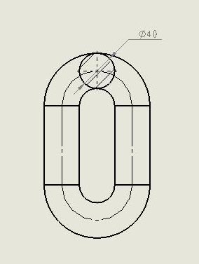

发表于 2009-3-8 21:35:34 | 显示全部楼层 来自: 中国河北唐山
  p* q: H: R( d- |2 t4 p& V  Y这样的剖面图,在SW里面能做
- K8 U* I' C: J4 n# O2 ]# Z; t+ l- H- |! b- {- J
[ 本帖最后由 zhaowenzhu 于 2009-3-9 09:27 编辑 ]
发表于 2009-3-9 00:08:02 | 显示全部楼层 来自: 中国广西贺州
开始没理解楼主的意思,我还以为楼主要实现autocad那种丰富的颜色设置,要达到楼主的要求很容易,再看下图,本人用sw7年了,从来都是用sw出工程图,这点小问题应该好解决

能告诉我们是怎么作的吗?你该不是手动添加的园,然后手动添加的剖面线吧

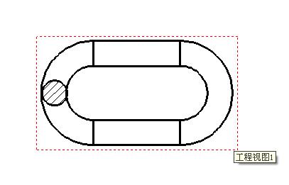

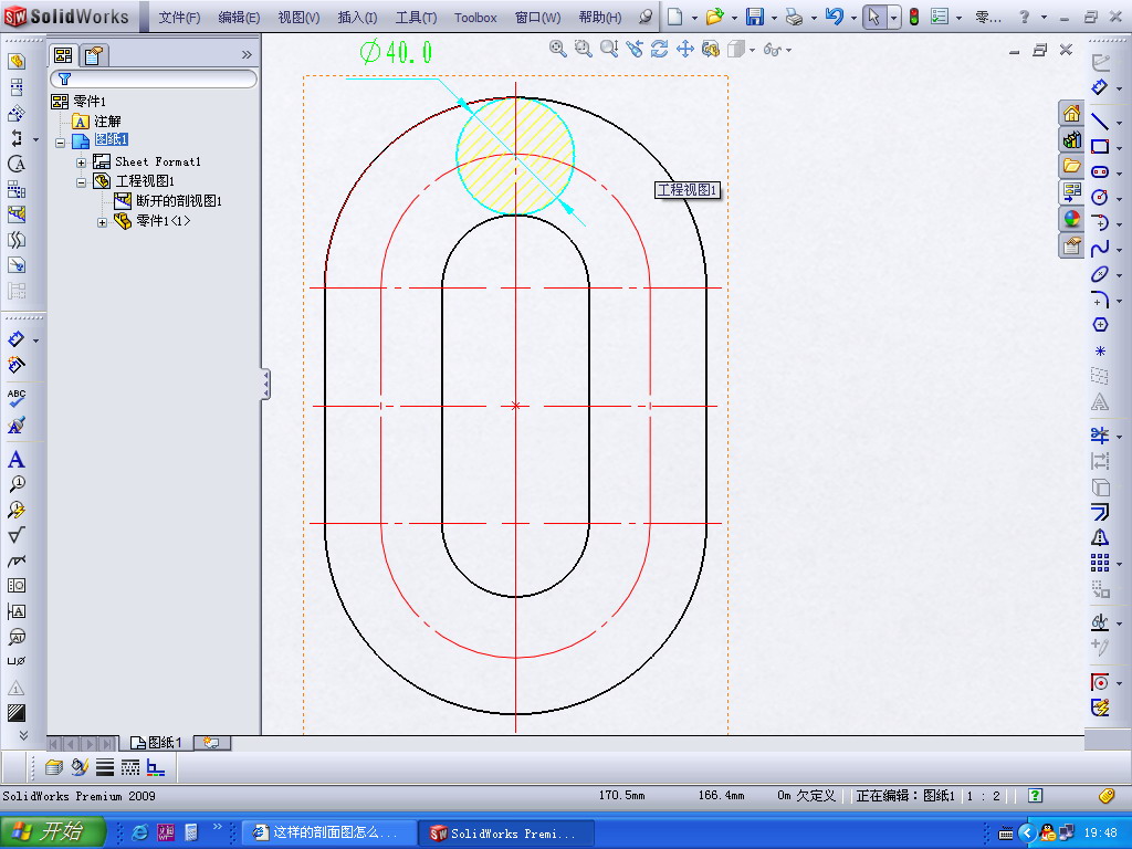

发表于 2009-3-9 08:13:14 | 显示全部楼层 来自: 中国广东佛山
生成一张主视图和左视图,将左视图做成断开的剖面图,再剪裁左视图到想要的形状,最后合在一起,

发表于 2009-3-9 08:29:50 | 显示全部楼层 来自: 中国江苏泰州
先作只显示剖面形状的剖面视图,然后拖动动到合适位置,再隐藏剖面符号。可行吗?
发表于 2009-3-9 09:31:23 | 显示全部楼层 来自: 中国浙江金华
像这种情况,如果要简单,就直接在剖面的位置画个圆吧,然后加上区域剖面线填充。

做剖面却不要剖面符号?
8 v' c6 _0 U4 f/ i# f; ?+ O2 t1 }- q
这算正规的图纸?

$ @2 Z- q# T- ]/ B! O" V7 j他的意思应该是把BB和那两个箭头隐藏了!

发表于 2009-3-9 12:00:33 | 显示全部楼层 来自: 中国广东佛山
楼主可以看一下14楼的结构树,相信所有的人都一目了然了,
' C3 A3 Z! L: {他的剖面视图B-B去哪儿呢?嘿嘿
 楼主| 发表于 2009-3-9 12:34:03 | 显示全部楼层 来自: 中国河北保定
原帖由 chenjun521208 于 2009-3-9 10:55 发表 http://www.3dportal.cn/discuz/images/common/back.gif
3 f! A3 Z, K7 j' h( v1 Y0 W% \3 H+ L  ~4 p0 c6 `" ^
理解万岁
