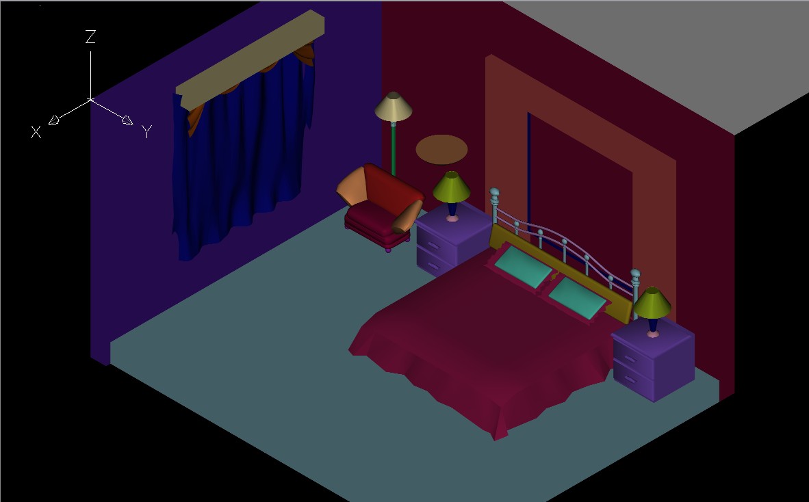

首先来看下原始渲染效果 $ ]( P) }9 }2 ^4 d- n9 L
1.jpg ) S6 K7 G, P/ Q  \' F% |: f

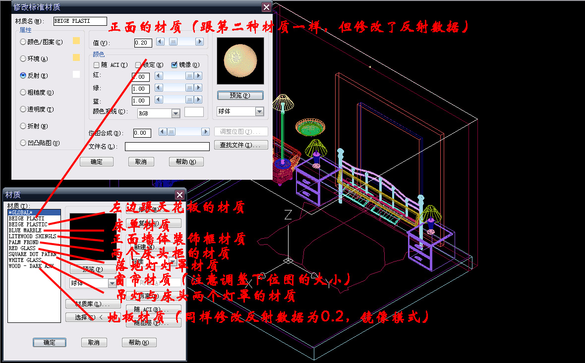

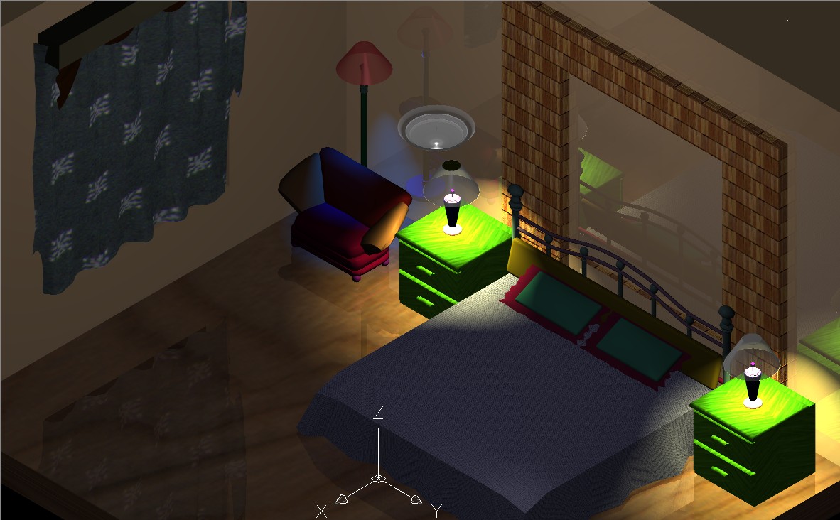

1、用matlib命令在材质库中先调入如图所示材质,然后根据提示一一附着到对象上去。) q. O1 k' z& @* Q
2.jpg 4 W6 h( s/ ^) C- c* h4 v

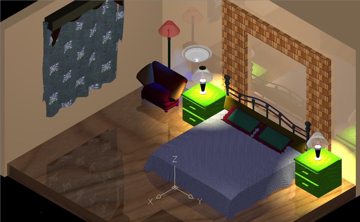

2、附着完成后渲染看下效果: i* X3 V" Q0 @1 ^
(渲染时的类型 注意选择“照片级光线跟踪渲染”)

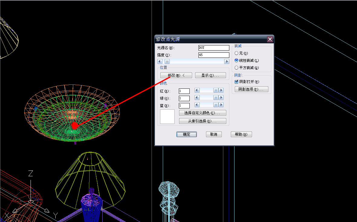

1 M( q; k9 J& n3 f- y3、创建“点光源”(天花板的吊灯为)参数如下,注意修改光源的位置即可。0 W: Z# o/ E- ]
吊灯.jpg 0 n$ R) f  @) J' a, p/ \

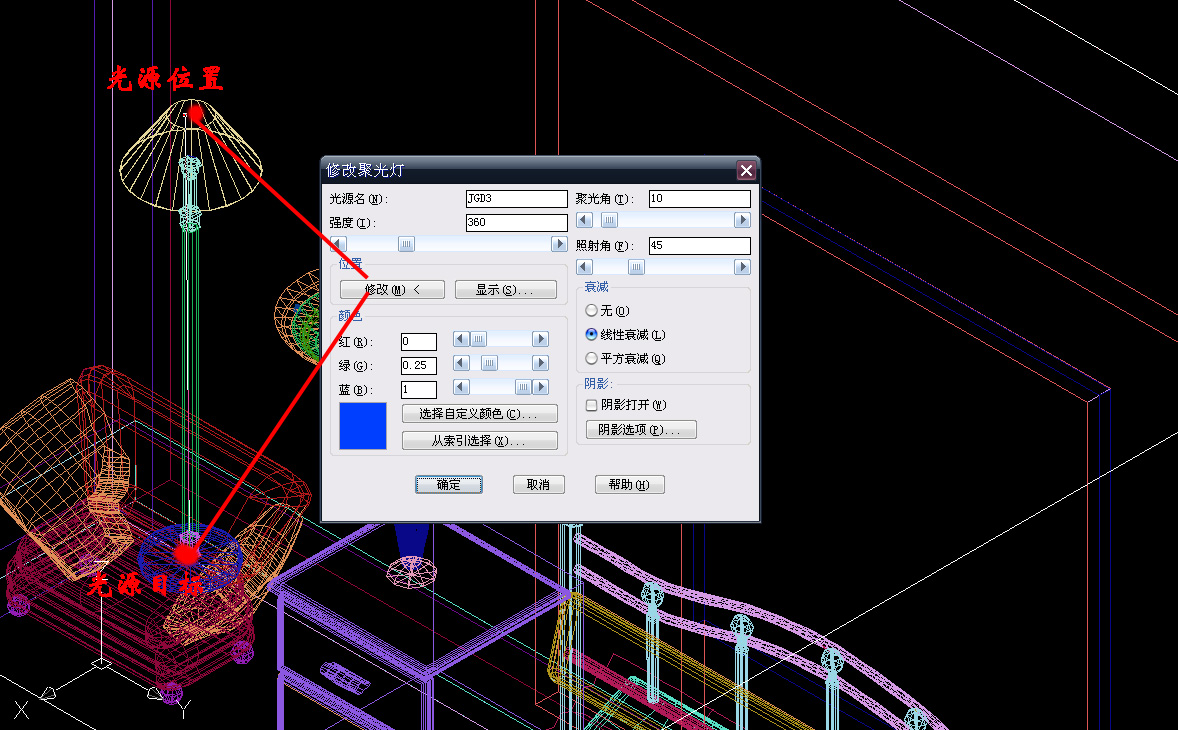

5、用同样方法创建落地灯的光源,也是“聚光灯”参数如下图+ B" G) V0 A% i1 w
2 j/ b  X& Q5 h; O 落地灯.jpg , \5 I9 v1 b" P5 t

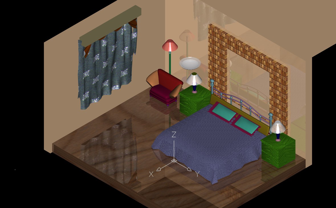

6、用RR渲染下,看下效果8 S; d1 P0 |) K4 M4 \
7.jpg * _( {; v1 x) G% V8 V- `8 Q7 ^" ~" }

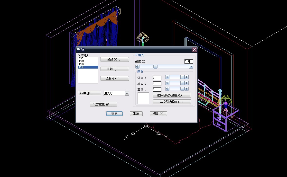

7、效果暗了点,调整下环境光的强度为0.7
: ]* T9 z- z2 ^( A( b4 ? 8.jpg
  m; a1 r) q# d7 c: y效果如下

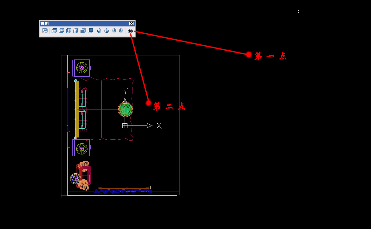

) w+ [3 ~- t- [5 O, D& ], a( c0 R8、设置相机,低版本中其实也能自如的玩转相机,呵呵,此方法特别不错。
( p- C9 j: ?6 R  [8 `8 d4 ?1 }  Q转到俯视图后,输入CAMERA命令后确定两个目标点。8 o* A+ _" j3 e* v7 M2 d& r5 N

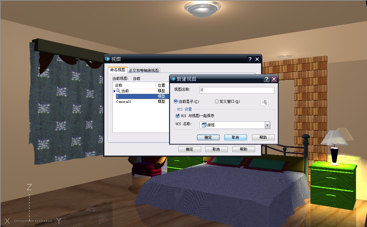

11、接下来就是“保存相机”了。
: f$ }2 v" y7 n5 N. K5 I2 V& v5 X输入“V”命令后点“新建”,确定后保存起来
2 k3 F, ?" y, N$ ~0 @6 B" l3 W/ z下次要调入此相机效果同样输入V命令后点击所需“视图”置为当前3 |3 p" c! `& t* I/ ]
