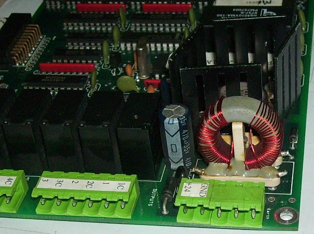

一块entertron公司的SPP-1612-24板子,上面有个线圈,线圈一侧是和+24V输入相连的,线圈的另一侧是和GND相连的,请问这个线圈是干吗的?而且输入的+24V电源通过一防反接二极管接到了稳压器LM323K上。我查过了,LM323K的最大输入电压才是20V。难道这个线圈起了分压作用?

是否搞错呢?应该只会正或负一端连接,起到抑制滤波作用。
发表于 2009-9-17 22:08:56 | 显示全部楼层 来自: 中国河南周口
共模抑制滤波器。
发表于 2009-9-18 10:21:19 | 显示全部楼层 来自: 中国安徽合肥
一般都是做滤波用的,与地相连可能是滤共模的
xyzabcxyzabc + 2 应助
发表于 2009-9-18 10:26:59 | 显示全部楼层 来自: 澳大利亚
楼上正解,与分压没有任何关系!
