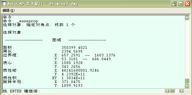

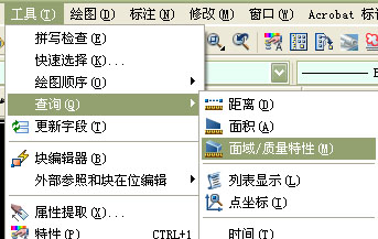

发表于 2009-3-7 21:34:29 | 显示全部楼层 来自: 中国江苏无锡
可以将该区域做成一个面域,然后执行“工具”菜单下“查询”子菜单下的“面域/质量特性(M)“命令即可查询到面积、周长、质心等多种特性。

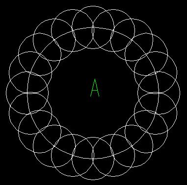

对于简单的图形,如圆、方或多边形,可用楼上的方法,生成多段线或面域都可,然后用列表显示。
# T! g6 r" k2 W: [- d5 L对于复杂的图形,如下图求区域A的面积,则需利用边界命令。
8 p  ~' n" ~/ T( ~/ v6 _, s 未命名.JPG 0 p( e+ b" q+ ]/ Z
% j6 T1 E- Z: E; g: v3 C+ ^
“绘图”菜单选“边界”命令,在A区域内拾取一点,则A区域会生成多段线或面域,再用查询命令显示其周长及面积。

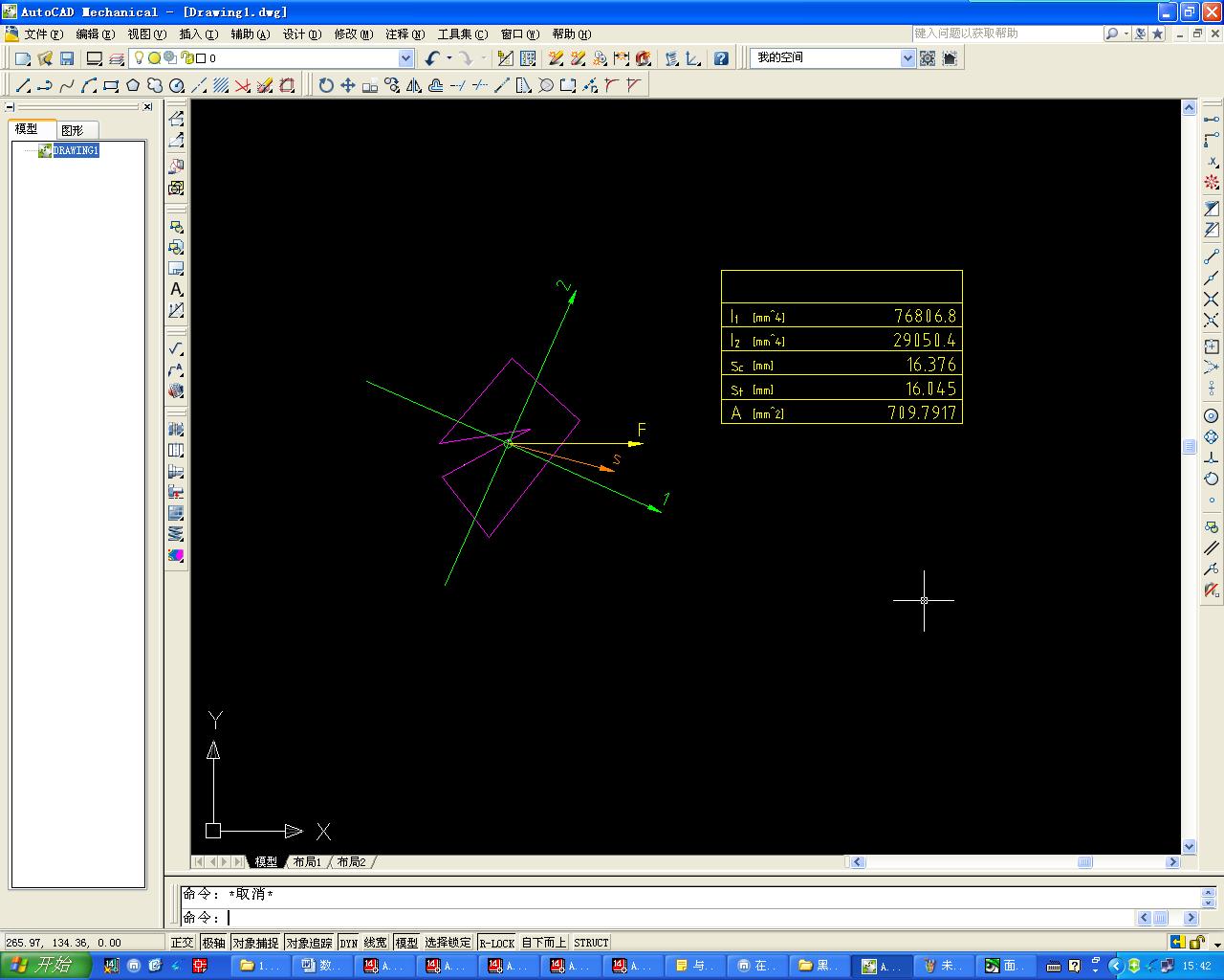

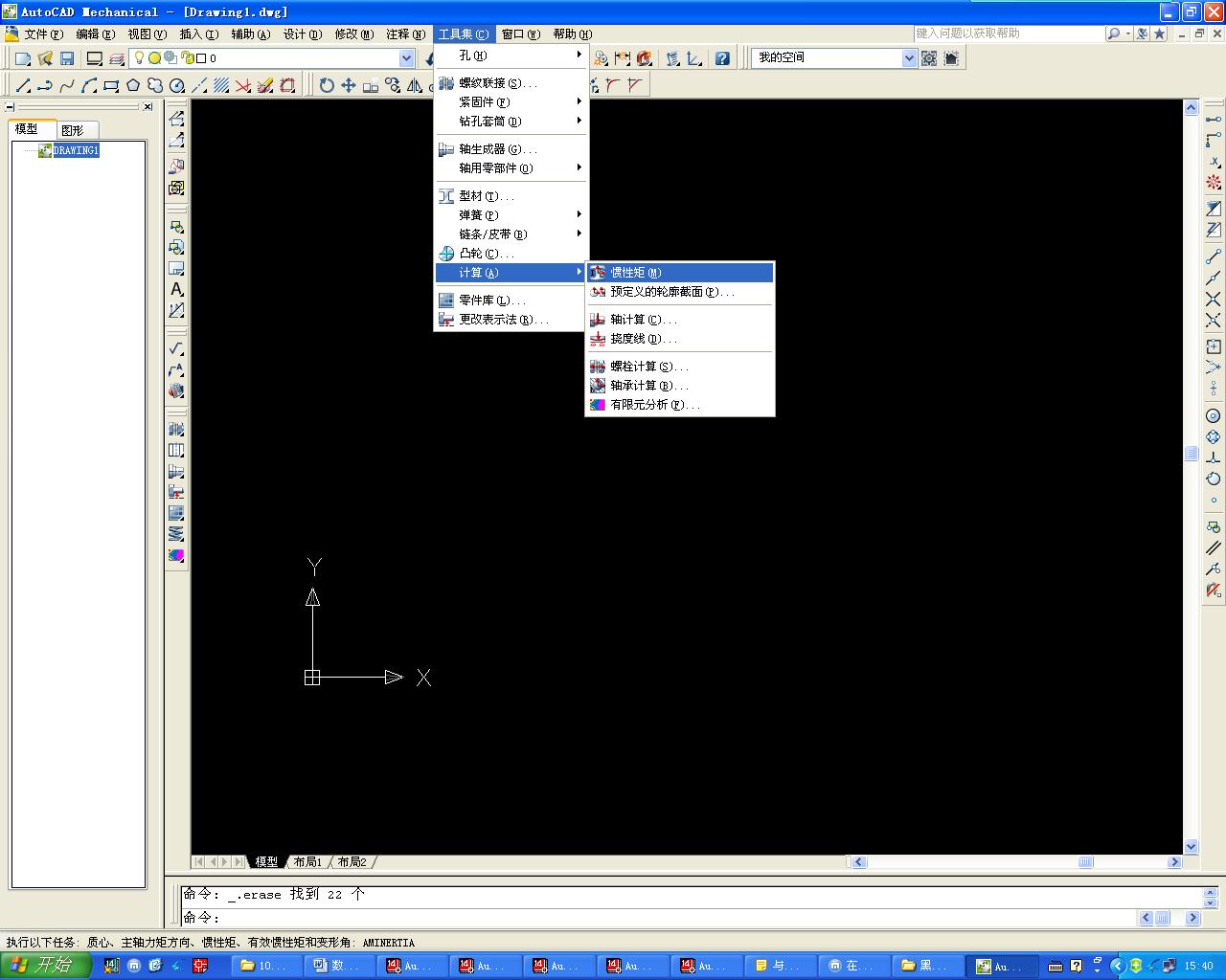

如果你用的是MDT版的话,在“工具集”里面有一项“计算”-“惯性矩”,然后按提示操作,最后计算结果见图
