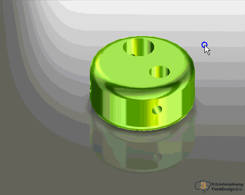

正常情况下模型视图的反射是在XY平面上,如果旋转了模型,那么等于XY模型也一样被旋转,这时模型的反射视图也会改变。如果使用Set Ground功能,就可以把模型的反射调整倒整个视图空间的下方。; J- n/ o$ w1 J- v9 I
1.gif 1 K$ I0 F/ x: m* m6 b+ `
如果大家觉得下 面动画不清晰,可下载附件的AVI,共2个分卷。
) b! c) c) w1 u( ]. X 设置.gif ( P( g& A; Z+ H; \, D' t/ J
