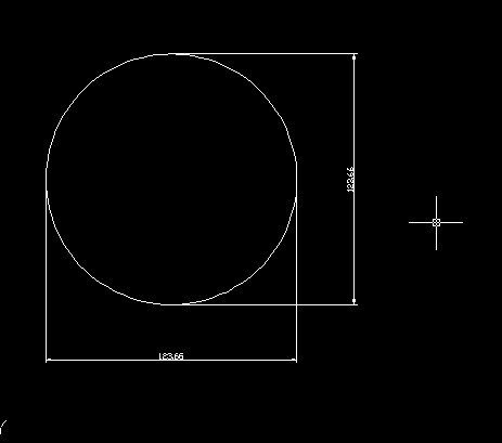

未命名.jpg 我用cad2004画图时图象会变形,圆都变成了椭圆。为什么?怎么办?

与你的屏幕分辨率设置有关系,你改一下你的屏幕分辨率就可以了。) t  A6 L+ I8 ^% T+ _0 B
其实在CAD里是圆,在你屏幕上显示出来好象变成了椭圆了

要是液晶屏的话,估计是设定的分辨率和屏的分辨率不同。再看看显卡驱动是不是有问题。

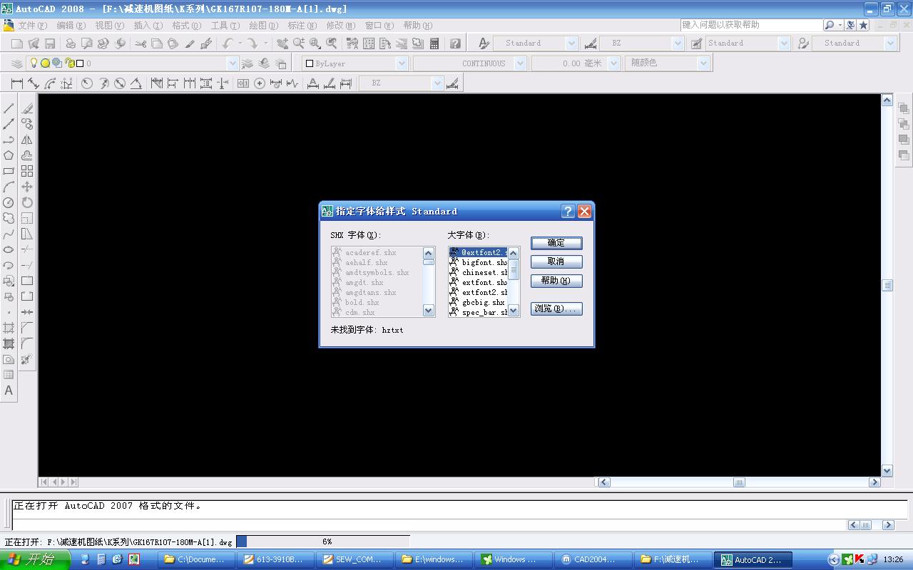

昨天我也遇到了这个问题,打开cad的时候让你选择字体和大字体的时候如果你选的是默认的可能就不是椭圆,如果你选其他的就有可能是椭圆的!
$ R/ f/ |, ]8 [) l7 B# A$ Z
: G  I; \0 p7 Y' I9 l/ \+ l见图所示:我选第一个出来的图就是正圆,选第6个就是椭圆。
1 s0 J5 M( m) \8 N1 h) l4 B$ S; [
1 H9 Q* ?' o5 X" m7 X: I2 g' b& k) ]! _
5 f4 ~' l4 s/ m) }  S% A' `/ v也有可能是屏幕的分辨率的问题,但是这种几率很小!
 楼主| 发表于 2009-3-5 15:25:36 | 显示全部楼层 来自: 中国浙江温州
回复 6# cjh303557 的帖子
我的没有选择提示啊,你是什么版本的啊?

如果是液晶的可以试试把分辨率调成1280*800像素,或其它的分辨率让它的比值是1.6的就可以

分辨率如何设置取决于显示器的规格,分辨率的比值一定要与显示器的规格一致。% F- y* O" i5 ?
例如:1024*768适合4:3类型的显示器,1280*800或1920*1200适用于16:10的显示器,1920*1080比值的分辨率就只适用于16:9的显示器了。

应该不是显示器的原因哦,这是自动捕捉的点测量的。是不是捕捉的点没有捕捉到象限点上的原因
% H9 m/ C; h8 J5 V/ L3 H: N& V- h9 S/ n, b# u6 G
同意这个说法。看图上X、Y 两个方向标出来的尺寸都不一样了,可能打开了栅格捕捉,或者没有打开象限点捕捉,没有准确的标注在象限点上。试试看直径标注,如果是椭圆的话直径是标不出来的。- @2 ?& F) S: P
$ u& [9 ]4 X2 f. M/ t5 O* A, Y
6楼的情况只有在打开字体不兼容的文件时才可能出现的。自己画的图纸是不会出现的。

可能标注的时候没有捕捉到圆的象限点

  H7 ~  n; ?1 m/ qLZ所说的问题应该跟显示器没什么关系,
5 `. P2 a2 |& e8 B7 h& A3 `可能是捕捉的时候没有点好吧!
$ y" [) {. i1 [* S* L# ~$ b& H软件就是软件,只会看起来失真,但是决不会画出来的不对,2 {/ Z$ h/ a/ G* a5 h8 d8 ^6 d
要不就是所用软件有问题咯

看LZ的图好象是斜量的* C$ K9 ?; }) D2 g/ |5 K
& T( a( @! ^8 R% [1 t$ t如果你要量测的话应该是直量吧,% e) O5 L  e7 b$ D
斜量往往选不到位
