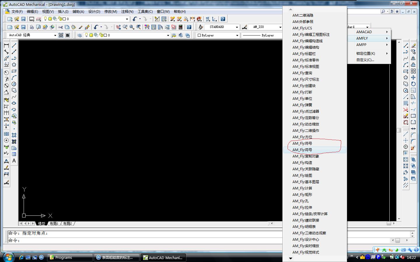

表面粗糙度的标注怎么调出来(08机械版cad)?. M& q  k1 n" z- J" p2 g
6 b- G1 e- y! ~  w; o6 i" I或者我应该自己建立?
发表于 2009-3-5 11:39:09 | 显示全部楼层 来自: 中国江苏镇江
自己制一个块把他保存在盘里,用的时候把他调出来就行了

发表于 2009-3-5 14:24:53 | 显示全部楼层 来自: 中国广东佛山
这两个都是
woaishuijia + 5 应助
发表于 2009-3-5 14:42:02 | 显示全部楼层 来自: 中国北京
楼上的是机械版,普通版的没有这个项!
 楼主| 发表于 2009-3-5 15:42:28 | 显示全部楼层 来自: 中国上海

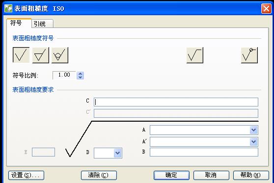

谢谢WOOW888, 我调出符号来了.9 C) D8 ]+ t) L$ L5 C9 z3 |4 E
还有一个问题, 就是怎么吧数字写上去呢?
发表于 2009-3-5 15:47:31 | 显示全部楼层 来自: 中国安徽芜湖
8 z9 o% T2 Q( c数字可以直接写啊
woaishuijia + 5 应助
 楼主| 发表于 2009-3-5 15:58:53 | 显示全部楼层 来自: 中国上海
是呀是呀, 后来我自己一摸索, 就写出数据了. u, c* I  k; {- ?: \) h
谢谢谢谢!
