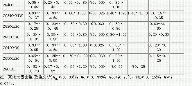

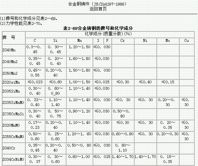

发表于 2009-3-6 08:51:20 | 显示全部楼层 来自: 中国黑龙江哈尔滨
JB/T6402-2006《大型低合金铸件》和JB/ZQ4297-1986《合金钢铸件》中合金钢铸钢的化学成份,供楼主参考
GB/T6402-2006
GB/T6402-2006
GB/T6402-2006
GB/T6402-2006
JB/ZQ4297-1986
JB/ZQ4297-1986
JB/ZQ4297-1986
JB/ZQ4297-1986
