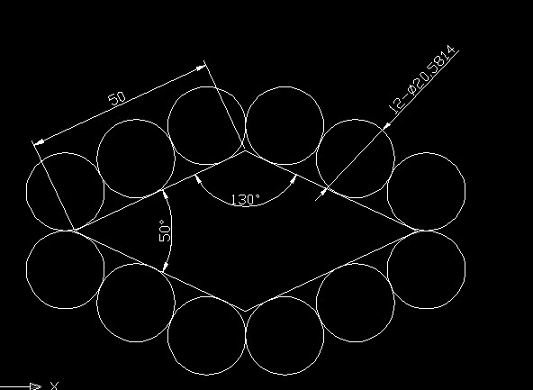

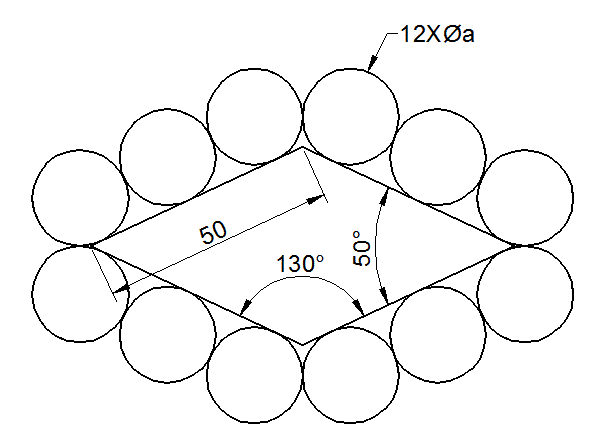

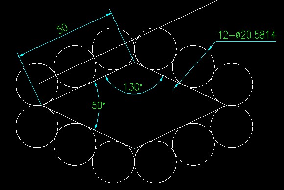

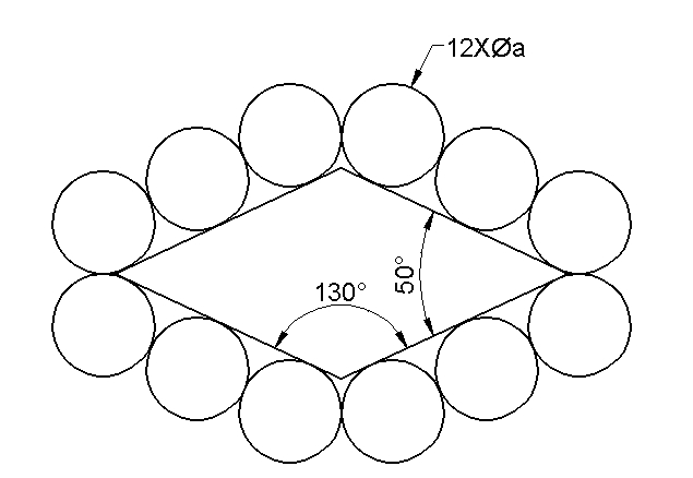

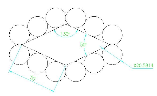

1. a 之直径值为何?' k( q9 f7 q# G- o* ^0 c* ^$ u
    (A) 20.5148   (B) 20.5418   (C) 20.58140 ~1 B9 Z2 A2 m" E1 h( L

此题还少一长度尺寸

答案 C

進修級練習題99

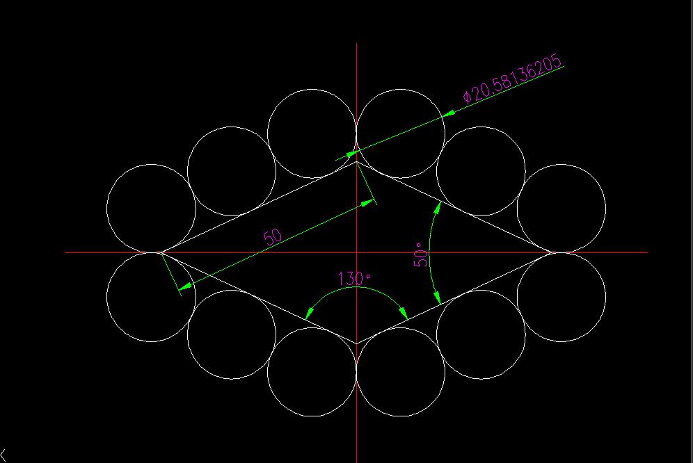

发表于 2009-3-5 16:09:37 | 显示全部楼层 来自: 中国广东东莞
如果参照3楼的图,将内切棱形边长设为50,我画出的图的小圆 直径是20.5737 1 |4 C+ U, W, h1 b. \5 L6 h

答案应该是C。

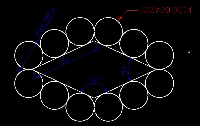

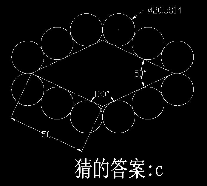

发表于 2009-3-5 21:43:46 | 显示全部楼层 来自: 中国浙江衢州
答案:C

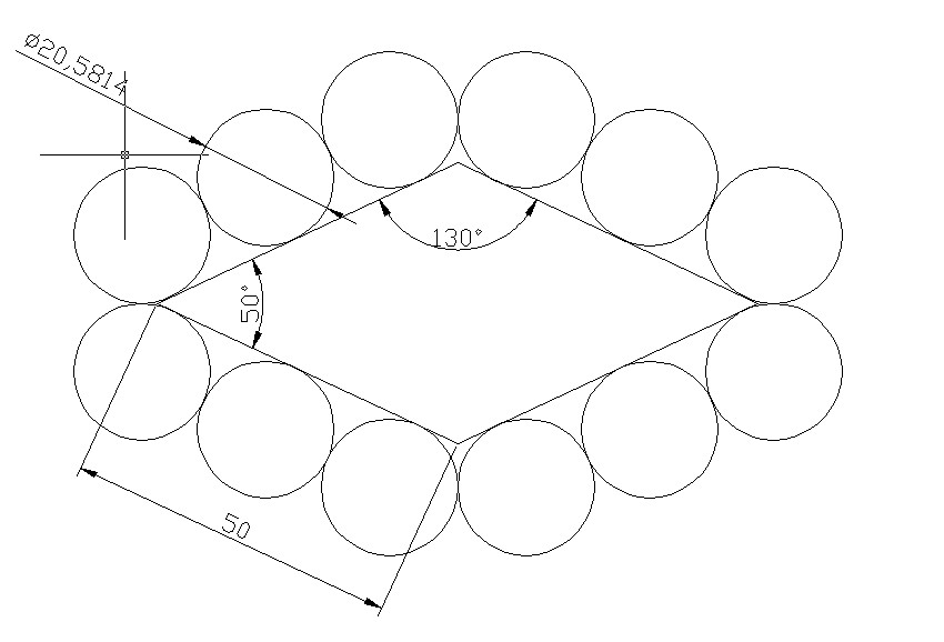

2005llnn + 5 很好
发表于 2009-3-5 23:27:50 | 显示全部楼层 来自: 中国台湾
直徑值為  (C) 20.5814
2005llnn + 5 很好

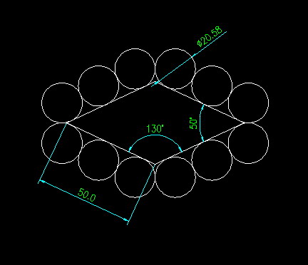

发表于 2009-3-6 08:22:27 | 显示全部楼层 来自: 中国浙江金华
答案:c4 U+ F2 g+ e, _2 U
2 L% S9 E/ u" i- E 1.jpg
2005llnn + 5 很好

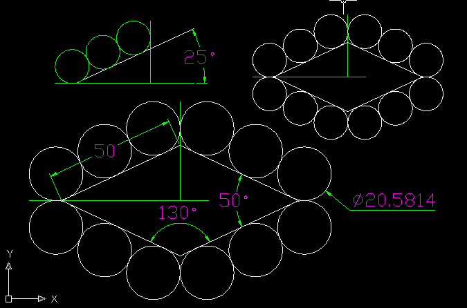

发表于 2009-3-6 23:52:38 | 显示全部楼层 来自: 中国福建莆田
進修級練習題99

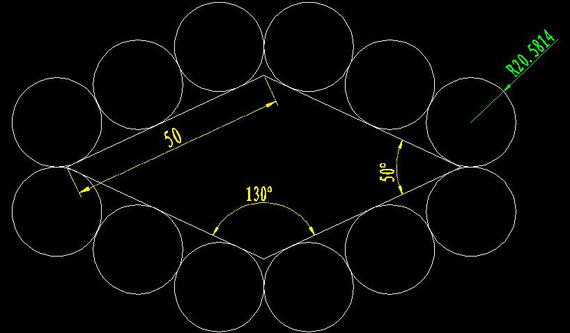

) r8 {2 }0 N  m4 r% A9 i* b; m忘了角度: D4 |6 R' |! H7 i7 [, v/ W
進修級練習題99-2.jpg , I% u$ C9 O3 z: W
/ w3 k3 g9 |+ R; D: K6 ][ 本帖最后由 CHENXIONGXIN 于 2009-3-6 23:55 编辑 ]

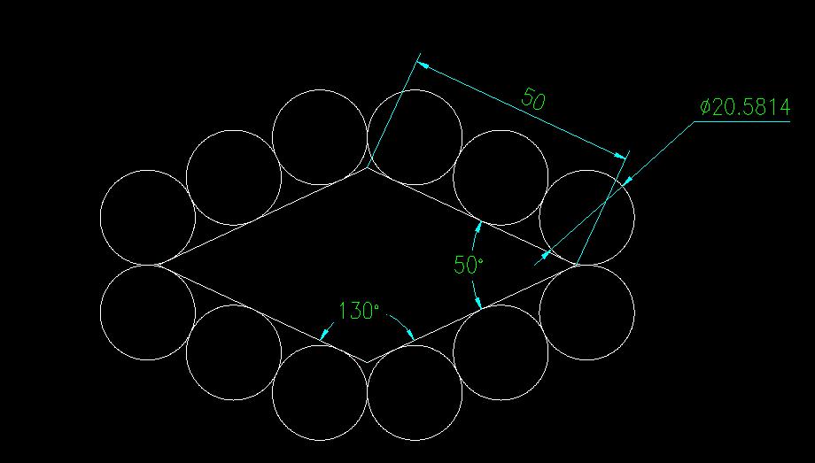

 楼主| 发表于 2009-3-10 18:08:17 | 显示全部楼层 来自: 中国台湾

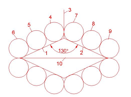

1. 作斜線#1 #2和垂直線#3
$ z: X% r3 {9 U9 |3 k/ U9 `" g2. 以CIRCLE (t t r)  →1'st=tan#1  2'nd=tan#3  r=10 →作#4圓; s; Z( x+ {! F3 ^$ {8 D, o; T$ q! U
3. 以CIRCLE (t t r)  →1'st=tan#1  2'nd=tan#4  r=10 →作#5圓; r3 X% L8 O6 Y9 J. P5 c
4. 以CIRCLE (t t r)  →1'st=tan#1  2'nd=tan#5  r=10 →作#6圓
( Q3 m0 o8 }1 p2 \* [4 l+ u2 B! m5. 以CIRCLE (t t r)  →1'st=tan#2  2'nd=tan#3  r=10 →作#7圓
5 Q+ C; [, ^3 T( |$ Y6. 以CIRCLE (t t r)  →1'st=tan#2  2'nd=tan#7  r=10 →作#8圓; q6 n9 L! _5 q+ n
7. 以CIRCLE (t t r)  →1'st=tan#2  2'nd=tan#8  r=10 →作#9圓
9 N# c5 o* p& c1 c! h4 f5 ^8. 以LINE →1'st=#6下四分圓  2'nd=#9上四分圓 →作水平線#10/ z7 D0 \8 H8 I3 F3 D6 E
9. 以MIRROR →obj=#1 #2 #4 #5 #6 #7 #8 #9  axis=#10  →作鏡射圓和鏡射線* {( c+ k8 f) H' n9 ]' ^& m
10. 以FILLET(r=o) →將四條斜線連成菱形
