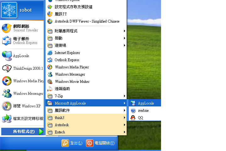

有些企业使用繁体系统,但是TD目前暂时没有繁体版,当然英文版显示和使用没有问题。如果想要正常显示简体中文,可以使用这个插件。安装插件后,在开始菜单下程序中找到安装的文件Applocale,然后一步步点下去就可以了。最后把开始菜单下的TD发送桌面就可以了。

发表于 2009-3-4 19:31:59 | 显示全部楼层 来自: 中国台湾
謝謝分享,我能正常顯示中文了

发表于 2009-3-9 10:48:22 | 显示全部楼层 来自: 中国重庆
谢谢,终于学会了,有时为这事还头痛

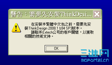

现在出了一个程序,可以在繁体系统下把thinkdesign繁体化,就是说变成繁体版本,有时间给大家传上来.
发表于 2009-8-5 14:58:32 | 显示全部楼层 来自: 中国台湾
回复 10# johnnyhuang 的帖子
版大能发上来试试吗
发表于 2009-8-5 18:54:04 | 显示全部楼层 来自: 中国上海
请下载后安装即可
6 ?( f' ?$ a0 L, k
- n' i6 h7 F  G[ 本帖最后由 johnnyhuang 于 2009-8-5 18:58 编辑 ]
TD 2008.1 SP3 CHT.part1.rar
2 MB, 下载次数: 17
TD 2008.1 SP3 CHT.part2.rar
2 MB, 下载次数: 14
TD 2008.1 SP3 CHT.part3.rar
313.61 KB, 下载次数: 15

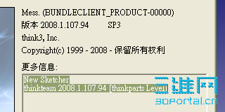

发表于 2009-12-11 17:12:27 | 显示全部楼层 来自: 中国台湾
选项还是乱码.乱到不行
4 D/ w) ]$ Y' @# z9 J2 ?版大补丁SP2不能用.点了没反应:(! U/ _6 Z/ c; q5 x* O5 [: i8 ~; q
有SP3..但又没CRACK用
- u& ?' M2 A, z% a4 |" d7 Y+ [0 }
# v/ T! N9 \' ]  P[ 本帖最后由 bird9077 于 2009-12-11 17:16 编辑 ]
发表于 2009-12-12 00:13:57 | 显示全部楼层 来自: 中国台湾
请问怎升到sp3了...用黄版的补丁.他为何还是提示要装sp3.已经是sp3
1 E) A* D! c% o6 ]这简转繁补丁...怎使用? 应该直接点击就行吧 ....晕了.搞好久喔
4 w% A- I: U+ G" h
. o2 k1 G! w; Z( [( ]/ a[ 本帖最后由 bird9077 于 2009-12-12 00:16 编辑 ]
