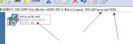

在SW的安装程序集成包里面有一个VSTA的安装程序先把他安装上再安装升级程序即可!如下图所示:
