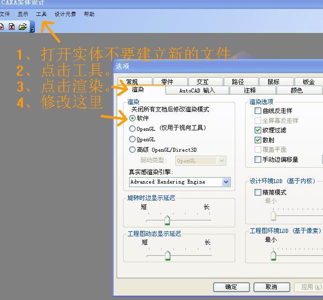

关于实体08R3

楼主大大,有必要看看你的显卡驱动有没有最新的更新,n卡的话要升级到90版以上才好用,另外整理一下你的机器。内存不要太小。还有默认渲染可以粗糙一些,根据你的显卡能力来看。r3版还是不错了,我用了半年吧,死机很少啊,还有你的杀毒软件看看,换瑞星会好一点。这是我验证过的。
