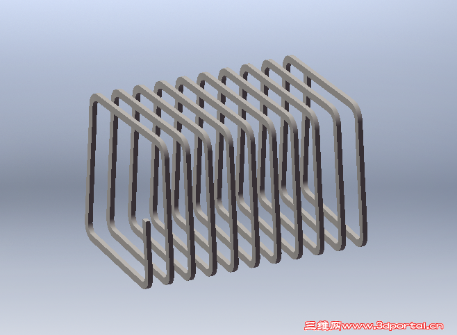

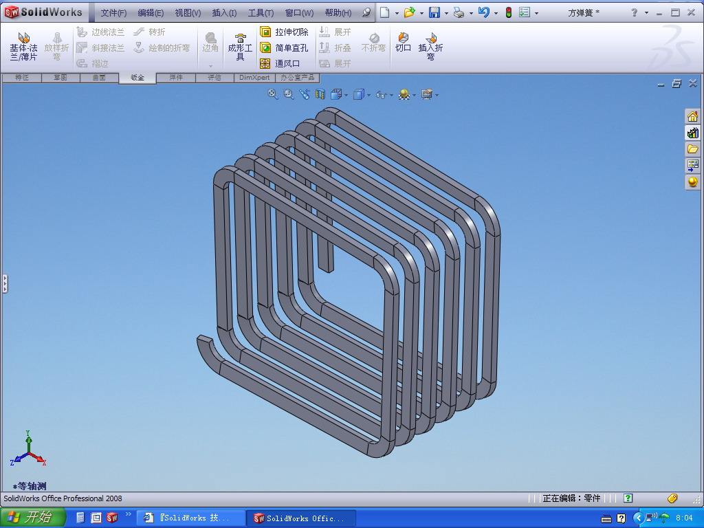

发表于 2009-3-3 08:14:25 | 显示全部楼层 |阅读模式 来自: 中国江苏苏州
这种方的弹簧有没有什么好的方法,大家不要说用UG或PROE
发表于 2009-3-3 08:21:00 | 显示全部楼层 来自: 中国河北唐山
回复 1# star_cheng 的帖子
交叉曲线做路径,长方形轮廓扫描即可。

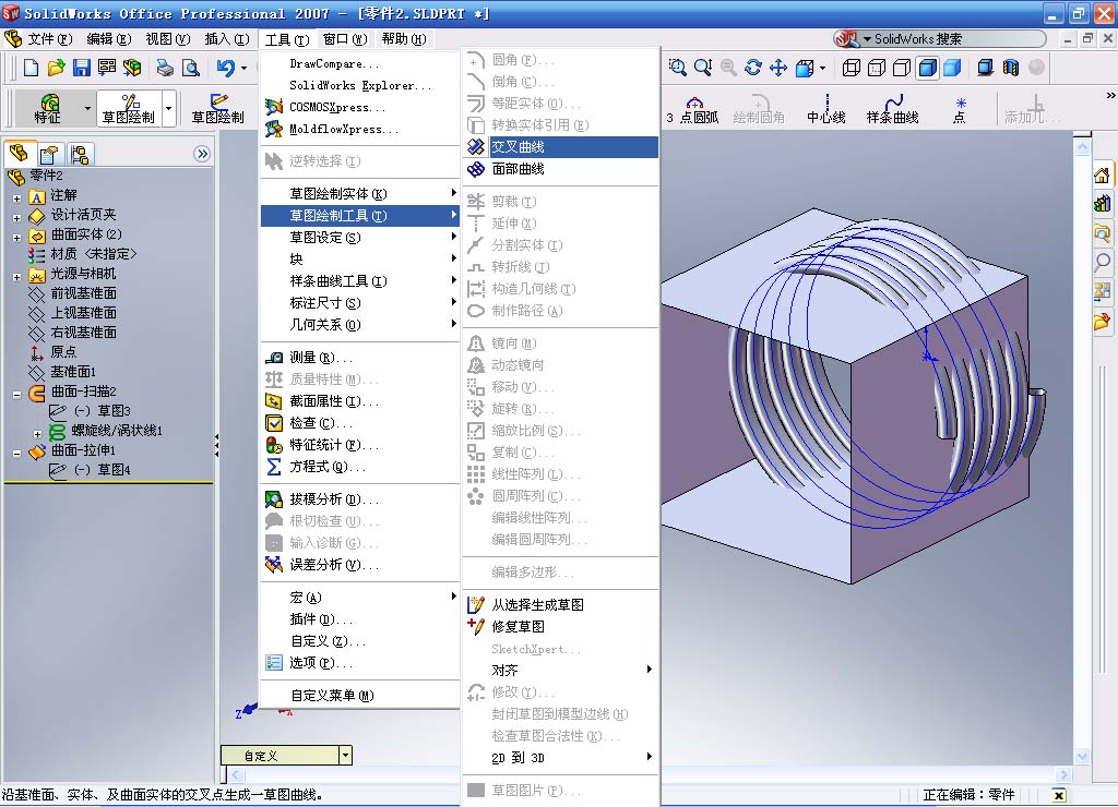

发表于 2009-3-3 12:41:09 | 显示全部楼层 来自: 中国上海
具体方法如下:0 t8 v# c8 e9 O8 o# x5 L) e% [
1.建一个螺旋扫描曲面
! R" G8 V- q- E# k2.建一个方形拉伸曲面
/ G& a2 X# z: k& w& L3.利用上面两个曲面做一个交叉曲线
/ m/ u2 @: w) e5 Z7 B7 N9 A4.画一个长方形做扫描轮廓) k5 O2 D; Y1 e# _1 p
5.利用长方形为轮廓,交叉曲线为路径扫描9 x. L' f. j) S: Q( ?: n  |- H3 O6 a
完成

发表于 2009-3-10 20:57:32 | 显示全部楼层 来自: 中国上海
是这个吗,但是怎么我地交叉曲线不对呢?

原帖由 nyyy2004 于 2009-3-10 20:57 发表 http://www.3dportal.cn/discuz/images/common/back.gif" A* I/ h# O! o- E; _0 X
是这个吗,但是怎么我地交叉曲线不对呢?
9 f8 R' Y/ Y9 Q: T" b/ g6 i
* j7 q3 N+ U+ R" |) X2 r& @
圆应包容整个矩形。
chenjun520601 + 2 应助
发表于 2009-3-12 15:07:47 | 显示全部楼层 来自: 中国上海
回复 8# sunrays110 的帖子
圆不一定要包容矩形,但是至少要有4个交点,这样3D草图才能连贯,否则草图不连贯,扫描不出来
chenjun520601 + 2 技术讨论
发表于 2009-3-12 15:56:06 | 显示全部楼层 来自: 中国山东淄博
原帖由 nyyy2004 于 2009-3-10 20:57 发表 http://www.3dportal.cn/discuz/images/common/back.gif+ y& x! o  D( q# \8 b/ ?/ f
是这个吗,但是怎么我地交叉曲线不对呢?
4 V5 U! u) V, G你的主要问题出在第一步“建螺旋扫描曲面”,螺旋扫描曲面的轮廓线用过螺旋基圆圆心的直线才行,你用的是垂直螺旋线的圆。

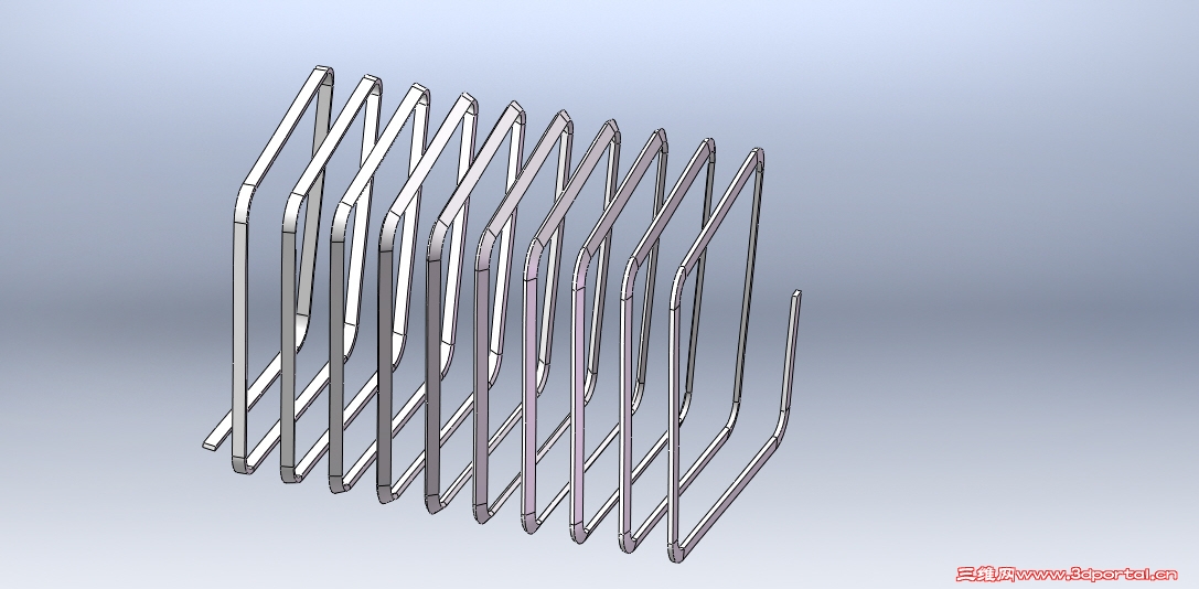

发表于 2009-3-16 16:16:02 | 显示全部楼层 来自: 中国广东中山
原帖由 sw_vehicle 于 2009-3-16 16:12 发表 http://www.3dportal.cn/discuz/images/common/back.gif! J- X: k- W! t9 |$ L6 L' t. j& w
螺旋扫描曲面
. g. o" t+ A, V# u, ^& Y) g$ l. G这个怎么建立啊 : s% P& Z" q6 ^" y8 X9 f6 ]4 i
没用过呢
5 Q1 w2 v" E5 k
% I5 [' g, s. l
) U1 ~8 O  M/ J$ ]4 r. P发个方形弹簧 http://www.3dportal.cn/discuz/images/attachicons/common.gif
$ K: z7 J; r* l( _( ]
2 C" _5 I; p. Z( I9 q方形弹簧的实体档 http://www.3dportal.cn/discuz/images/attachicons/common.gif
chenjun520601 + 3 应助

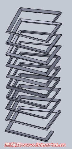

发表于 2011-5-13 17:33:08 | 显示全部楼层 来自: 中国安徽合肥
为什么我画出来是这个样子呢?
4 c) v1 `* v: R$ a% Y" L% W: z 方形弹簧.jpg
! `" i; @* W0 [& J, n% X源文件如下:
' G. c6 s$ B) r, d9 w( \- G 方形弹簧.rar (399.42 KB, 下载次数: 14)

发表于 2011-5-20 20:55:39 | 显示全部楼层 来自: 中国河南洛阳

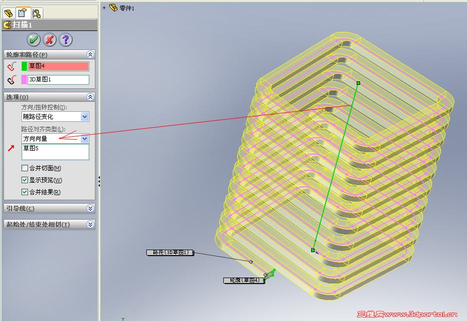

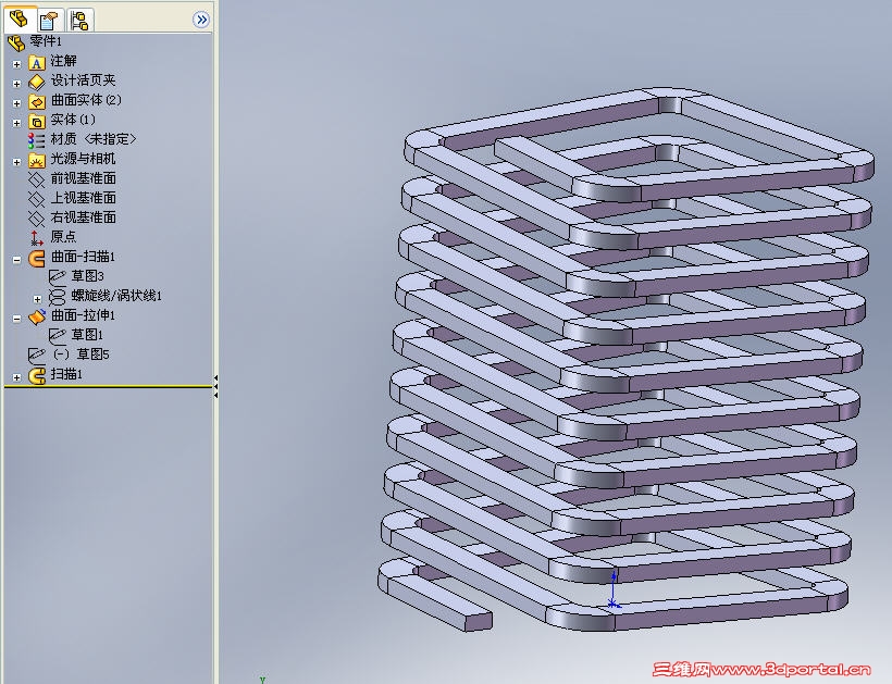

本帖最后由 lystar 于 2011-5-20 21:29 编辑 ) C9 q( z0 e/ I4 y
我也试了一下,跟LZ的有差别,估计是那里出了问题
! z, Q5 b6 b+ g- b& i希望大家看看是怎么回事* T. V2 A( |( P
liuyong453 发表于 2011-5-13 15:44 http://www.3dportal.cn/discuz/images/common/back.gif
为什么我画出来是这个样子呢?# P+ S# N6 k7 h9 k
18888712 t' @* ?& V0 \
源文件如下:
8 k4 ]1 v' g3 f; m0 ^8 x1888872: t6 J5 J" u5 M, [: c* A+ f' A
请指点。- B' c+ t+ V$ O
大隐于市 发表于 2011-5-13 17:33 http://www.3dportal.cn/discuz/images/common/back.gif
' Y3 J1 R- v  I* _% X1 }
两位的图上都缺少一个方向向量,如图,加上后就好了。
- p2 r3 V' K# o2 P! @6 K) D( k(源文件里的特征我给压缩了下,解压缩就可以了)
方弹簧.rar
81.15 KB, 下载次数: 109
发表于 2011-5-20 20:57:08 | 显示全部楼层 来自: 中国湖北黄石
我也试了一下,跟LZ的有差别,估计是那里出了问题 ! _$ j5 z1 ?2 _! C
希望大家看看是怎么回事: g0 W; w- H8 x5 x& r  n2 p
扫描-方向/扭转 选随路径变化,路径对齐类:选方向向量,选前视基准面。是这个效果吗? 2011-05-20_204154.png
