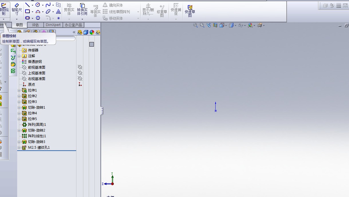

[已解决] 三维模型突然看不见了,但是可以编辑特征怎么回事
发表于 2009-3-2 15:34:42 | 显示全部楼层 |阅读模式 来自: 中国广东珠海
+ j* X- h. r1 I0 Y( T& g

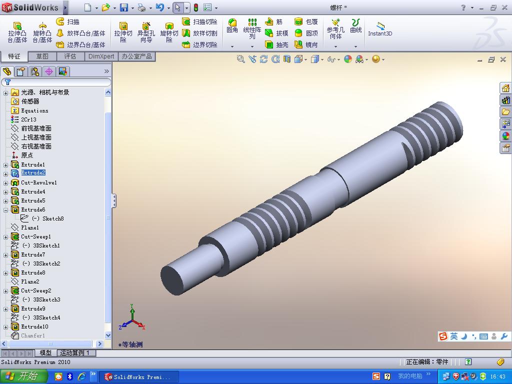

这是螺杆的源文件
螺杆.rar
140.27 KB, 下载次数: 24
发表于 2009-12-12 16:50:40 | 显示全部楼层 来自: 中国广东深圳
把楼上的模型下载打开看了一下,还是显示和隐藏的问题,第三个特征 旋转切除是隐藏状态,导致整个实体被隐藏,如图
发表于 2014-5-6 23:19:32 | 显示全部楼层 来自: 中国广东深圳
任意点击特征 右键选择显示~!OK
