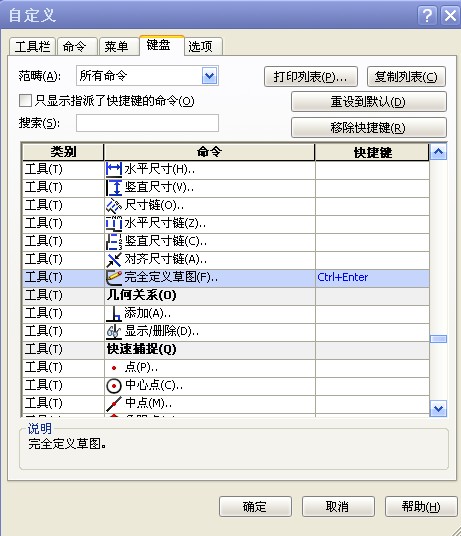

SW建模时经常要去右上角点“退出草图”,或打勾,有点浪费时间,我想把这两个命令设置快捷键(比如Ctrl+Enter),但只有这两个在命令中找不到,1 L3 o& Y5 P* C2 m. r
不知哪位高手有办法实现?" e" x" M* n$ c* e6 y

请看下图所示" Y; E3 a/ j; h3 g( {2 @! ]- w! _3 e5 z

 楼主| 发表于 2009-3-1 10:02:12 | 显示全部楼层 来自: 中国湖南娄底
不是这个命令,我说的是假如我按了拉伸凸台,再画好草图之后,右上角有两个图标,下面的是×,我要的是上面那个按钮。$ h* A$ T2 z1 D' H' X+ g
楼上说的那个命令很少用的吧,所以没必要设置快捷键。& G/ U: ]  K$ i
还有设置好拉伸长度后,在右上角“打勾”是什么命令?怎么设置快捷键?- z6 B& H# N3 K3 @9 x$ U/ b& s

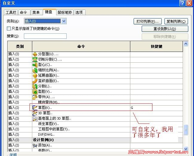

发表于 2010-7-29 11:33:43 | 显示全部楼层 来自: 中国山东青岛
看了前面几位的回复,几乎没有正面回答LZ问题的   试过,双击不行。
/ k% w  E) n  _% b- T这个命令,我一直在用快捷键的。具体看图片。
9 R( G4 n$ s" @我自己设置的快捷键一共没几个,圆/直线/构造线/智能尺寸,再一个就是退出草图了。
chenjun520601 + 3 经验~
 楼主| 发表于 2010-7-30 07:26:39 | 显示全部楼层 来自: 中国湖南娄底
# H, k* D: D/ j( r这个命令,我一直在用快捷键的。具体看图片。; c" b- n8 C$ h& g( o
9 c8 g% L1 {) {+ dpxj201 发表于 2010-7-29 11:33 http://www.3dportal.cn/discuz/images/common/back.gif
  a- R% e2 F9 S& e! k  a2 m, ?
1 W' ?* F9 A9 t非常感谢,这个方法完全满足需要,没想到这个命令可以插入草图,也可以退出草图,受教了。
