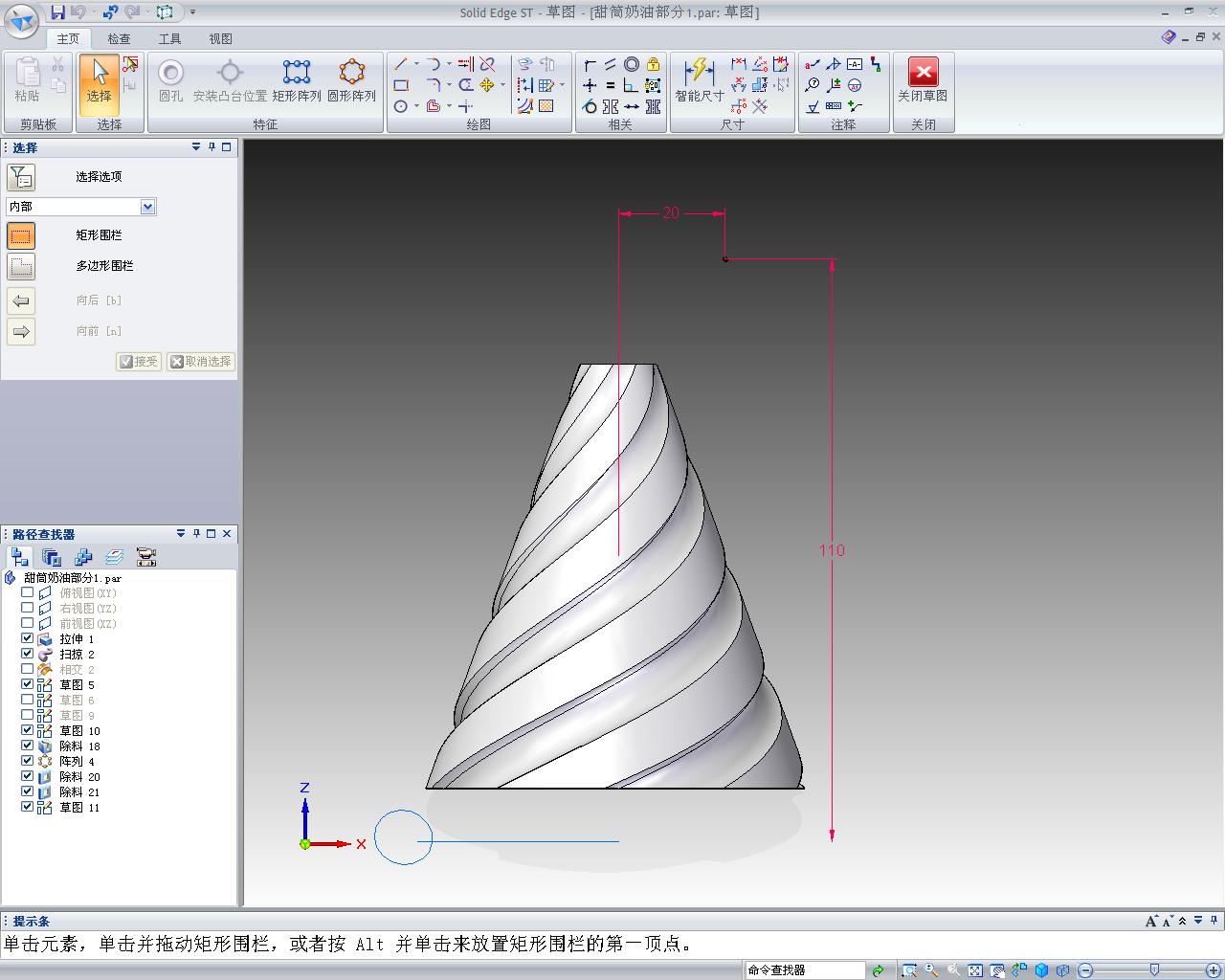

虽然做出来了,可是非常麻烦。
6 m6 ~, S! d7 {2 Y- _/ p& t, j1 k

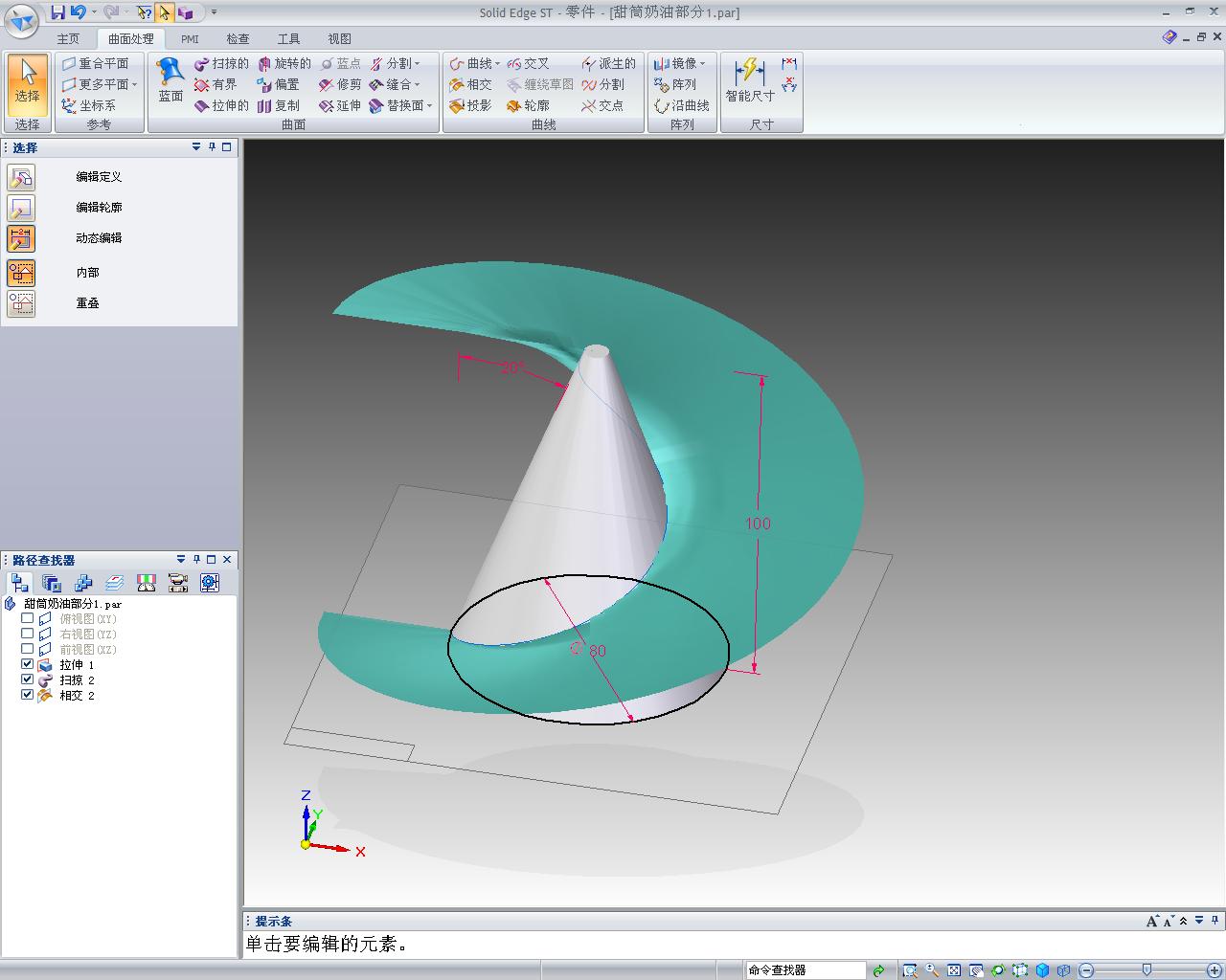

5 P' X$ m" Z- L* n01 拉伸一个锥体。扫掠一个曲面,扭转1周,相交于锥体。
/ @- `* l6 T1 a( u3 w 01 拉伸一个锥体。扫掠一个曲面,扭转1周,相交于锥体。.JPG ! `" X$ I5 T* C$ K$ ?. N

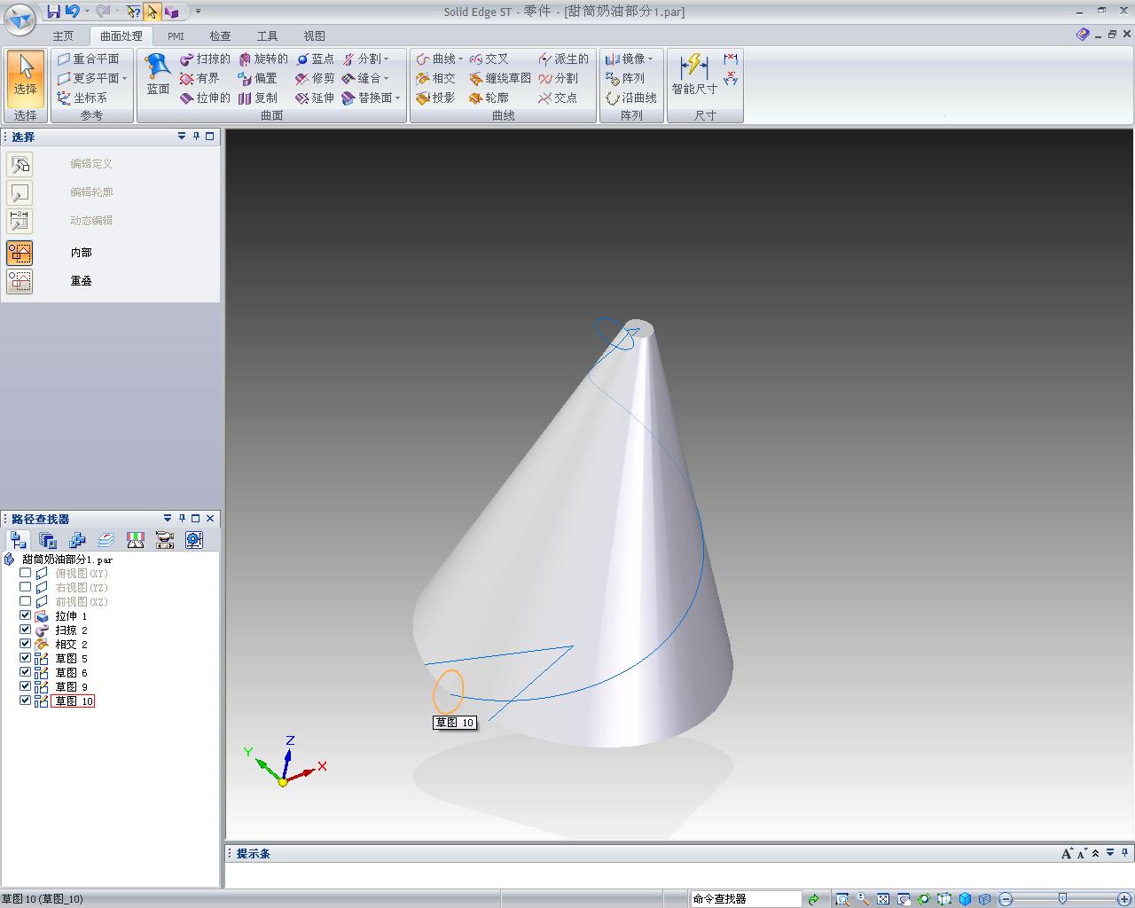

8 y3 L) ?# Y" A. M0 A" x02 垂直于路径曲线做除料截面草图。
9 h8 `/ t, n7 l' m6 n: g  G" d 02 垂直于路径曲线做除料截面草图。.JPG 1 e' e5 P& s' m! w- H( Z+ R
$ L/ e0 E0 p+ @9 D1 {

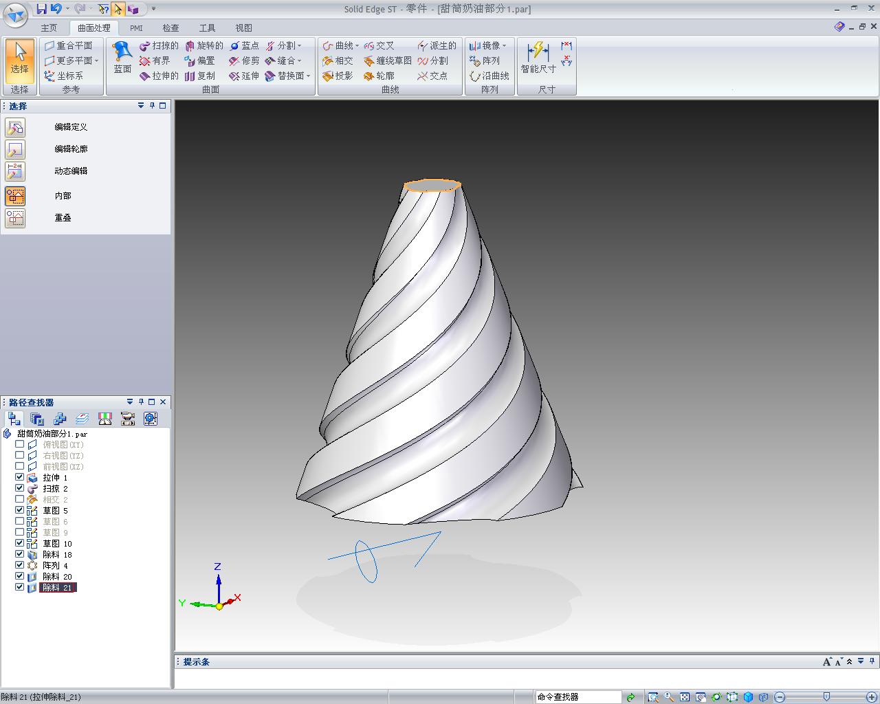

03 放样除料,阵列5个。4 O" }# f6 W. q) B5 h: x5 W
% K. A* a: |( u* k0 ?  J7 M; i3 H( x6 F+ U$ W8 S
04 上下切除。
) n' k: w) E. P+ P6 r 04 上下切除。.JPG
* F, Y" k& b( Q) C1 _' u% g3 H
+ o7 z8 r' V3 U- N1 H, R" g05 如图位置取点.( U, ^9 N. T+ T: A7 U7 u
05 如图位置取点.JPG 3 ?8 N+ S7 s( g% P) P9 y0 Z2 r5 {
5 z, J: I- `. I: L8 C7 y. Y

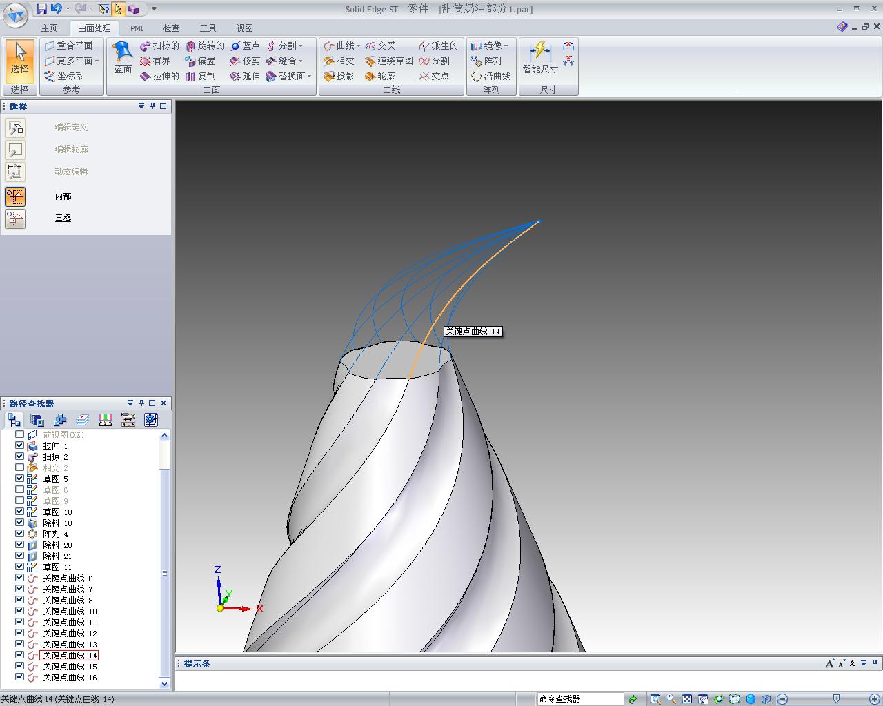

06 以每一条棱线和点做关键点曲线,共10条。
! }% U% G( n. r' {/ `* X& k0 s 06 以每一条棱线和点做关键点曲线,共10条。.JPG
! g6 t, W: J; i; e  J9 z: g  w8 H/ ~/ e- z; Y1 h+ N

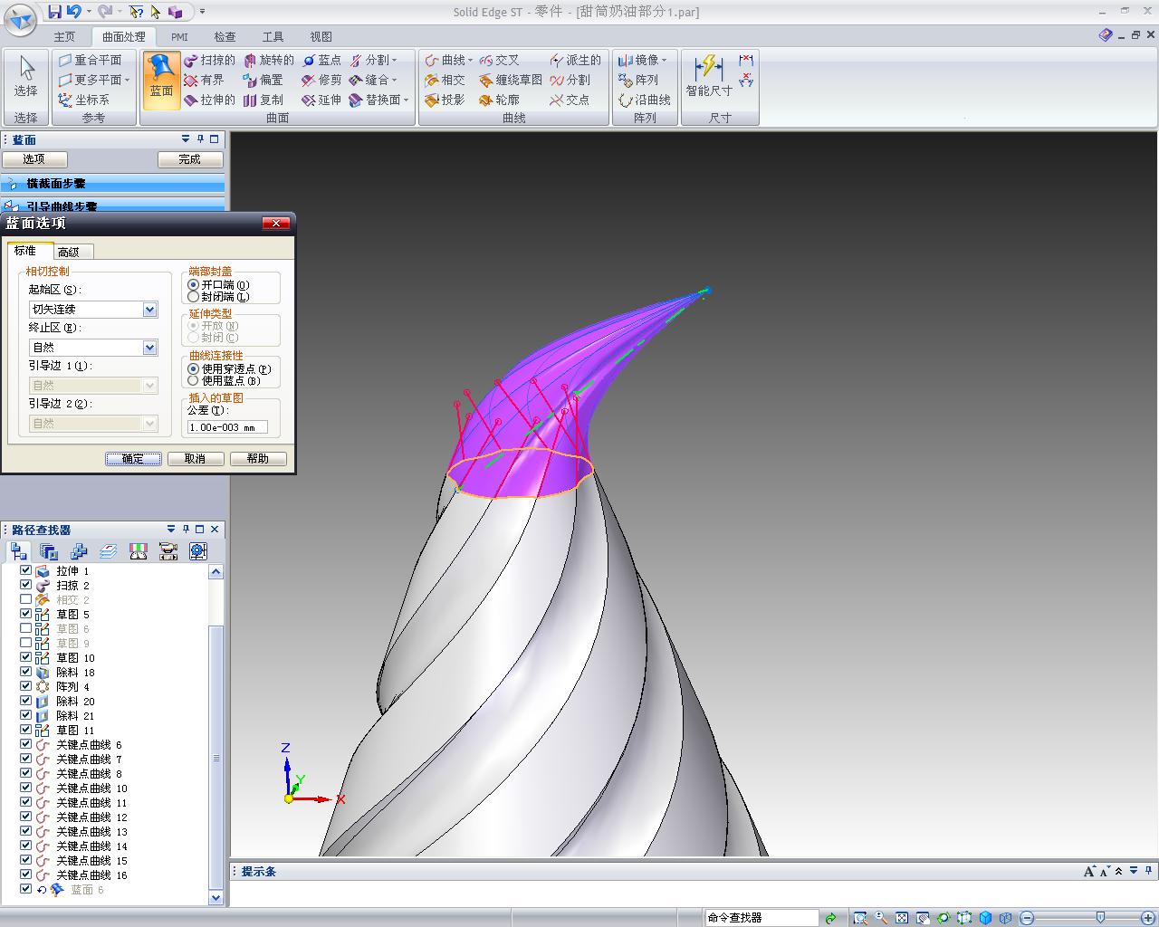

07 蓝面,切矢连续。8 I# ~+ m! ]. {8 C; U, g& g
6 w+ q( @( A% Y- C
/ b. A/ l6 {" }! F  r& q: n) c6 k08 布尔和。7 C0 J. \" k  s& d, Z
$ X" r4 _# x& r6 o1 a

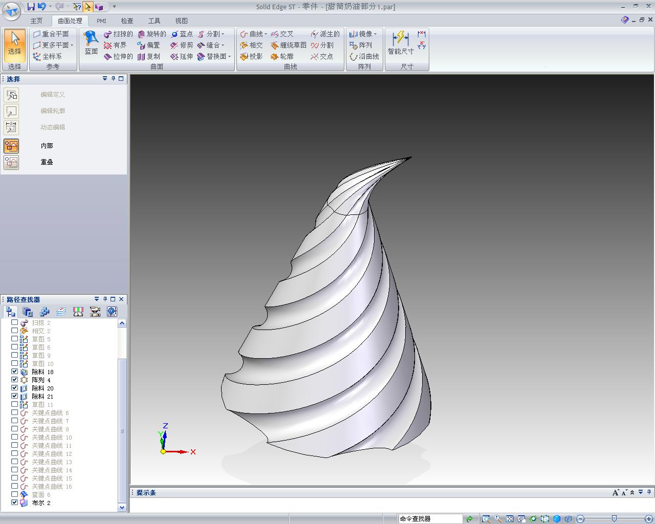

" G: c/ p' m. A09 完成。
2 Y1 L3 ?% D% n, P

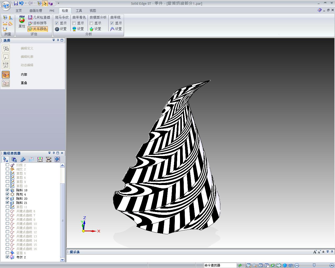

: R% @( e8 p1 o" V! f5 Y* Y6 j10 斑马图。9 E) W0 y# U9 Z& e4 T% U0 [% v) t( T
