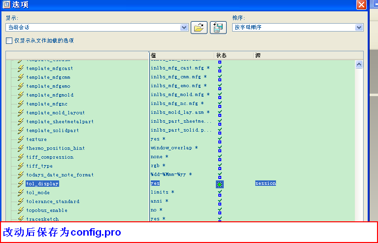

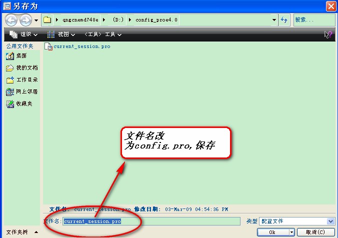

我安装了proe4.0,语言为中文,起动没问题,但是我想配置自己的选项,改动保存后,proe无法启动,以前用英文版改动没问题,不知是不是语言对其有影响呢?大家发表一下高见。

谢谢,我把启动目录改为D:\config_proe4.0,配置文件都放在里面,路径都没中文,我试了只要一改动,proe无法启动,但是定制屏幕好用,config,win保存在里面好用。

也许大家都没遇到这样的问题吧,只要一改动proe默认设置,保存在启动目录中,关闭下次proe就无法启动,真的搞不明白?语言设置都改了,还是没用, 操作如下

没找到原因,但把我同事3.0的配置文件拷过来使用就好了,可能真与语言无关吧。

你默认的config文件里面有个设置和4.0冲突! 还是用别人的试试吧
