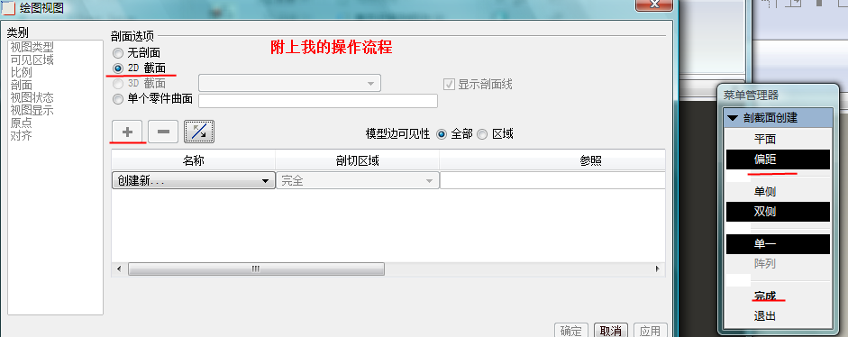

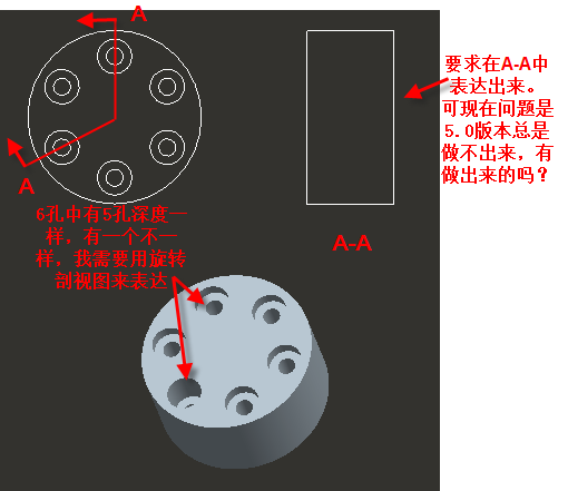

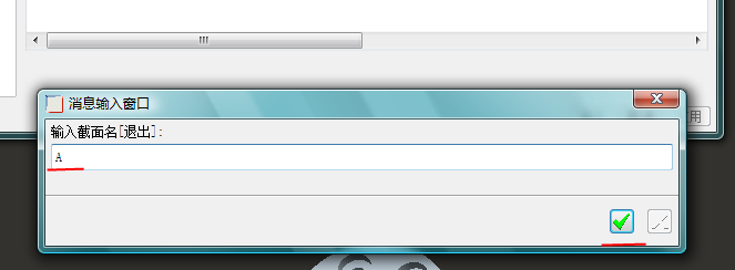

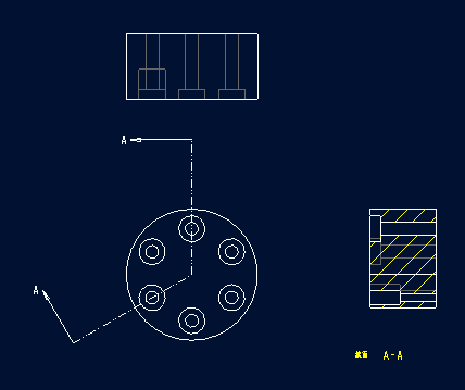

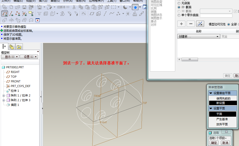

有没有人知道在proe5.0中旋转剖切的方法,我怎么也搞不出来,它和以前的版本操作方法不是很像。有人知道吗?解答一下,谢谢  Q3 Y$ {+ W8 B2 i; ~& y# n
现我截几个图,方便大家6 S. k) J$ N1 W: `, q
1 K( f: D  a7 w) T" P" u' O
[ 本帖最后由 wz_111 于 2009-2-26 16:35 编辑 ]

发表于 2009-2-26 12:24:36 | 显示全部楼层 来自: 中国浙江宁波
还没有用过呢,是不是你基准平面选错了或是没有选上啊/ :o

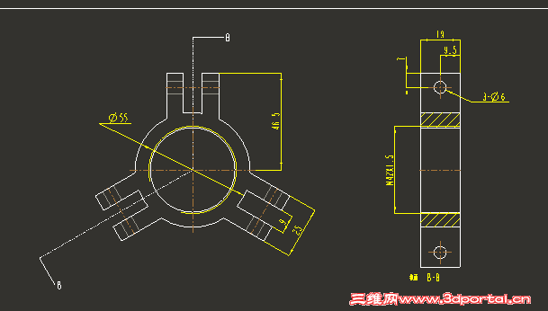

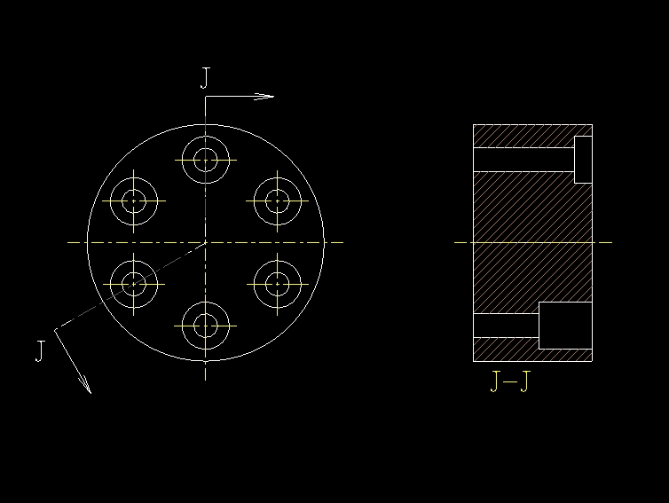

发表于 2009-2-26 12:40:22 | 显示全部楼层 来自: 中国广东肇庆
有做出的!来看看 :lol: :lol:
旋转剖切.rar
834.44 KB, 下载次数: 325

发表于 2009-2-26 13:11:33 | 显示全部楼层 来自: 中国广东广州
如果工程图下不可以剖,可以在零件模式下用视图管理器剖切试验一下,然后再回到工程图可否行?呵呵

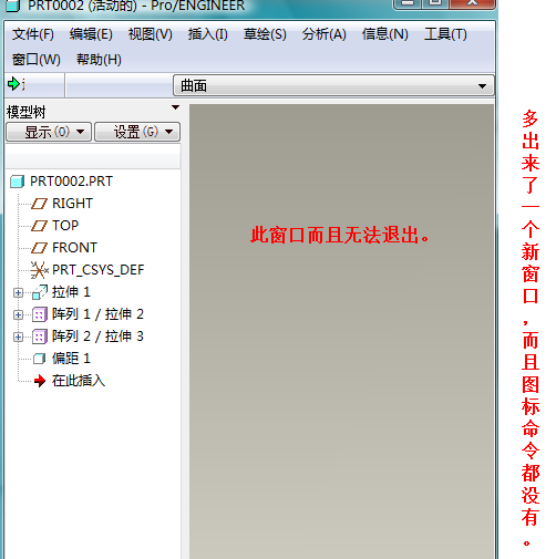

发表于 2009-2-26 14:36:04 | 显示全部楼层 来自: 中国浙江舟山
试了一下,果然如楼主所言,出现的窗口无法退出,不过可以先在零件窗口中作出截面,然后在绘图窗口中直接选取截面就可以了。5.0的新功能还得慢慢摸索

 楼主| 发表于 2009-2-26 15:03:03 | 显示全部楼层 来自: 中国广东广州

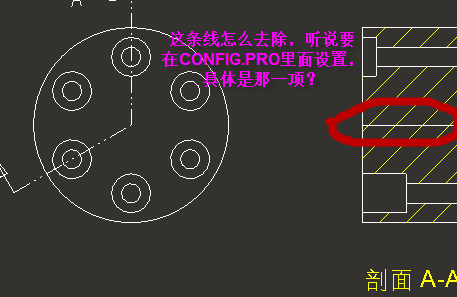

谢谢楼主们的解答。) Q' y2 x2 R" }5 @# J" b% B
顺便问一下,剖视图中的多的那条线怎么去除的呢?听说要在选项里面设置,以前设置过一次,现在给忘记了。呵呵,先说声谢谢。
发表于 2009-2-26 15:44:41 | 显示全部楼层 来自: 中国浙江舟山
关闭辅助窗口可以在选项中设置keep_model_in_open_window为yes

发表于 2009-8-1 20:34:32 | 显示全部楼层 来自: 中国浙江宁波
顺便解决8楼的问题:在绘图选项里将:: `/ R3 h% E; C) `# {6 T  d0 F. ?) Y
show_total_unfold_seam设置为NO就没有哪条线了!

原来把旋转剖当成阶梯剖了。

在绘图选项里将:
3 m4 s5 Q. }) q7 c- y9 M, G  A5 {, Ywww.3dportal.cnshow_total_unfold_seam设置为NO; V+ t* }, y. u! h2 g
我改了,怎么还有那条线呀
