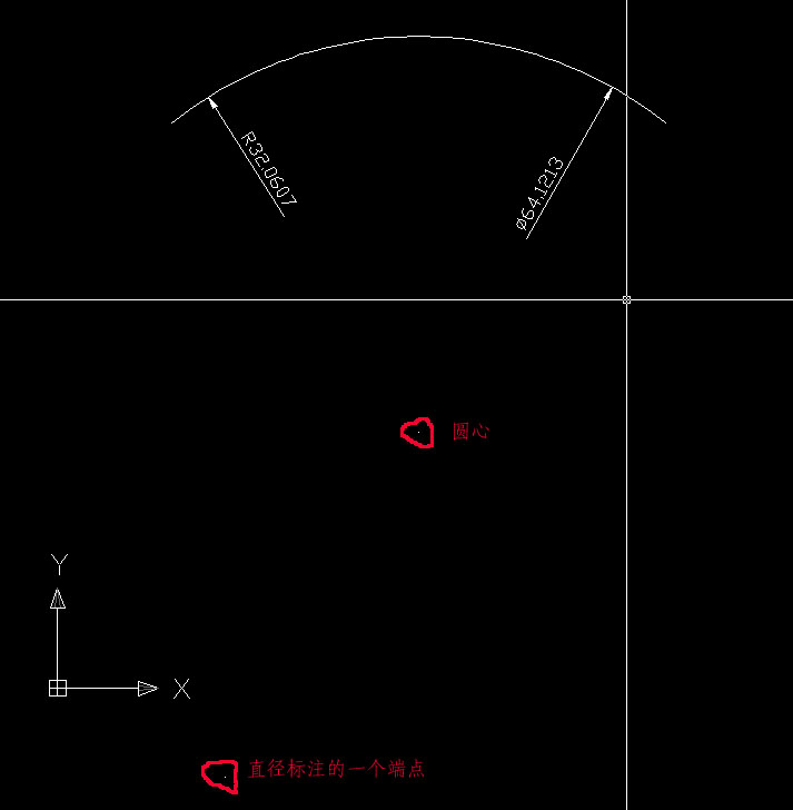

碰到这么个问题,就是有时候双击中键可以把自己图全看到,可有时点一下 什么都没有了 然后还需要放大
+ ?+ K3 q* t1 `6 a3 @& ]这是怎么回事呢 ?; ^" q( V' I6 [/ U# Y4 A4 X* f8 `$ S
! o5 q/ N+ Y6 Q0 k请问如何可以解决呢 ?

那是因为你图中其他位置可能有操作(离你所画的图较远),导致你双击中键后,为了能显示全图,出现所有图形变小的缘故,你看一下是不是还有其他操作吧

我所知道的有两种情况下会这样:2 p+ n& R: }$ Q, a/ f; @
1.误操作。有时在粘贴图形时会将图形粘贴到离主要图形很远的地方,且这个被粘贴的图形很小,可能只是一个点或一小段直线不太容易看出来。3 H$ k* g* O3 _8 o
2.图形中有一大圆弧,且这个圆弧标注了直径或半径,此时在圆心和直径标注的另一端都会有一个节点,而此节点离你主要图形的范围较远。
/ h) r) T9 y/ U在这两种情况下双击中键显示的全图就需要放大了。

对于第一种情况,你只能尽量减少误操作,别无他法。对于第二种情况,你可以用“折弯标注”命令来标注大圆弧半径而不用“半径”或“直径”命令来标注大圆弧。(还有一种笨办法就是标注后把尺寸打散,不过我不建议这么做)

有些点或者线画到很远的地方了,全图,然后缩小一下,全屏反选,,把出现到主图很远地方的点或者线改个特殊颜色,,再到主图里去看,如果没有图素变成你所改动的颜色,,哪直接全图,删掉远处的点或线。如果主图里有变色的,一般是标注,那就调整标注格式。

图形界限    查了没?
