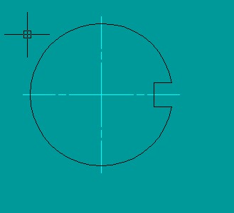

请高手赐教!谢谢!
- `5 y# d  c+ F注:非剖面线;* i; j8 Z+ ^) V( u1 L# p( C( J& N
    最好有好的方法,我目前是用引线凑的

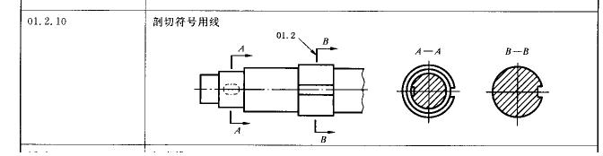

割面线?没听说过,是指什么线?GB/T 4457.4-2002《机械制图 图样画法 图线》中好像没有找到这个词。是不是指剖切线?(图中01.2所指的线)  |- H3 X( d0 f" h! R9 E

是的,proe里叫割面线,请赐教

应该叫剖面线,楼主用图案填充命令

剖面线 啊,填充图案就好,不过记得要是封闭的图形,不能有缺口
