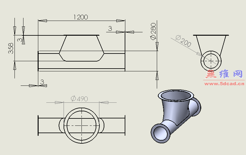

请教这个图用SOLIDWORKS怎么画?尺寸不需要,差不多就行,大概3mm的钢板,先谢谢各位!3 y5 q! Z. z: M) ^6 W9 V

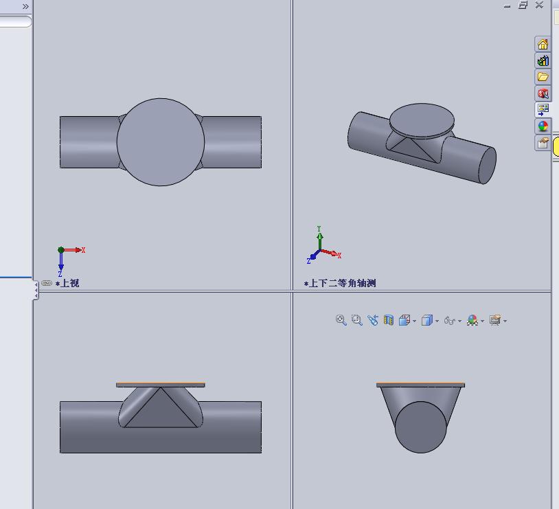

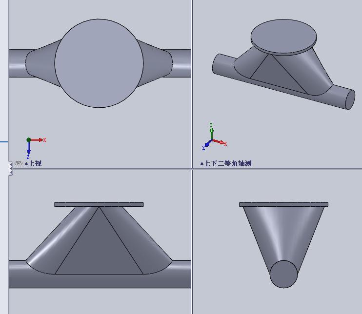

是这玩意吗?
6 `  D# h4 x; e% `: j# X8 H
/ r: y$ a4 D) R* T, Y: l7 R% |3 U[ 本帖最后由 soar_tch 于 2009-2-25 15:09 编辑 ]
发表于 2009-2-25 15:11:20 | 显示全部楼层 来自: 中国广东深圳
没时间调整,比例可能不太合适
123.rar
106.24 KB, 下载次数: 10
发表于 2009-2-25 15:19:47 | 显示全部楼层 来自: 中国河北唐山
回复 4# soar_tch 的帖子
此图最好先不绘法兰,抽壳后加上法兰即可。

原图更新了一下,这样可能清楚点, e$ h8 J+ Y) g/ \$ Q1 r( Q( U

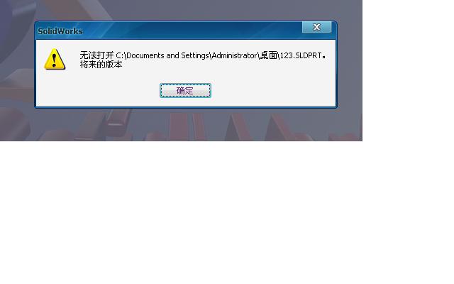

我用solidworks2008怎么打不开楼上soar_tch的附件啊?请问你是不是用的09版的啊?求教各位啦!:) - V! l0 P1 R" N! s& ]" ^1 @$ E) ~
