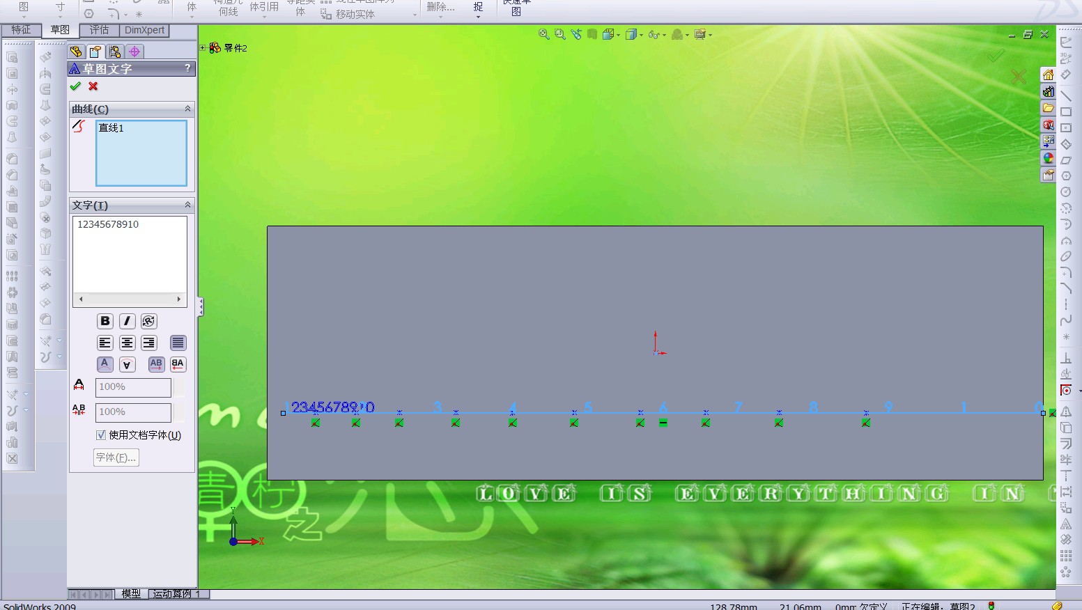

在草绘中加入文字需要先选一曲线来定位,可是要在一条定位直线上输入1-10个数字,然后再用什么方法将数字之间的距离得以调整了?求解控制位置的方法!. {9 u; h- v# E3 s& j, S3 A, V
如下图:怎样将这10个数字都放在对应的点上了??请指教!

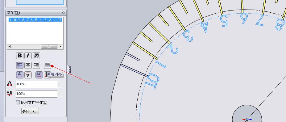

目前为止,我是根据对齐方式和加空格键来组合起来移动的!因为SW里面又不能单独来调整某个字体或字符的大小!
- t& Q! p5 E. F3 W* L. I1 {当然如果是在整条直线上均布,则可直接选两端对齐就可以了!如下图所示:

很谢谢你的回复,我也用过那个命令,但是没有解决我所要处理的问题。问题的关键在于10是两位数,和1-9不同,所以要把它们放在一条直线上均分是我最大的问题,求控制点的方法!
