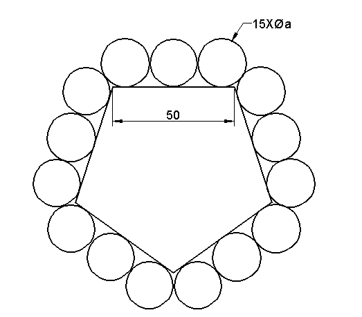

[讨论] 【進修級練習題98】

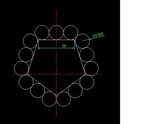

发表于 2009-2-24 19:07:28 | 显示全部楼层 |阅读模式 来自: 中国台湾
1. a 之直徑值為何?
5 {  g" W+ r2 a% r    (A) 9.296   (B) 9.629   (C) 9.962

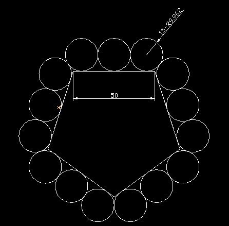

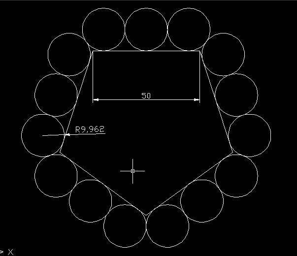

发表于 2009-2-24 20:30:53 | 显示全部楼层 来自: 中国湖北仙桃
答案示例为半径之值。
2005llnn + 5 很好

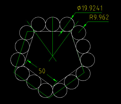

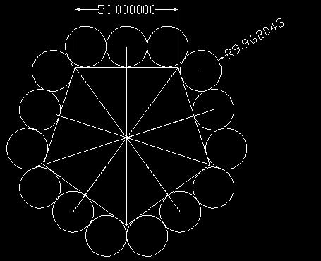

发表于 2009-2-24 23:05:32 | 显示全部楼层 来自: 中国天津
我的练习:
8 t& W1 n* D. }' G% M9 c& G缩放。
/ p* L/ S7 b; Z; s+ |1.任画水平相切3个等圆。
& A/ |& h9 r" t: `  p' `7 ]4 O2.作公切线。) ~1 N$ L& F4 i- `" r7 D) P' f# P7 O
3.作出±54°切线,镜像。(或复制,旋转±72°,并按图相切。)得5边形的边。/ K; s# p, m: s3 Y4 p* T
4.画正5边形,镜像等圆。9 W+ O: U* A0 ^1 A8 L7 L. R
5.缩放边长为50。标注。
2005llnn + 5 很好

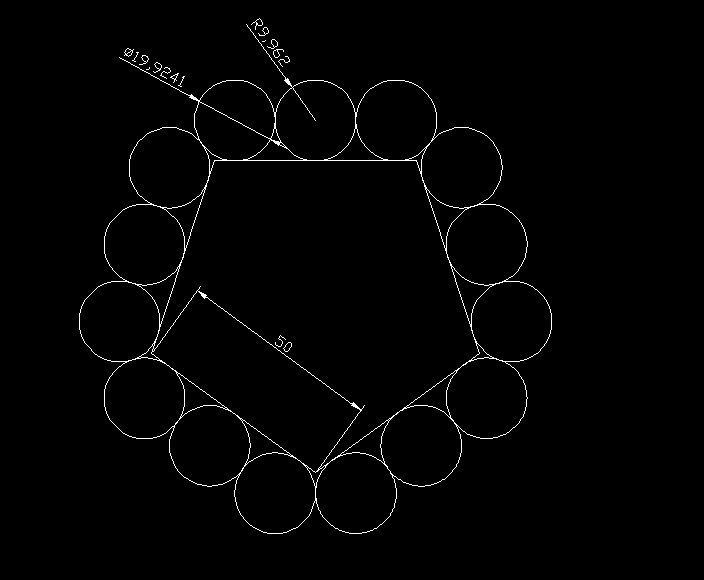

发表于 2009-2-26 14:51:09 | 显示全部楼层 来自: 中国广东东莞

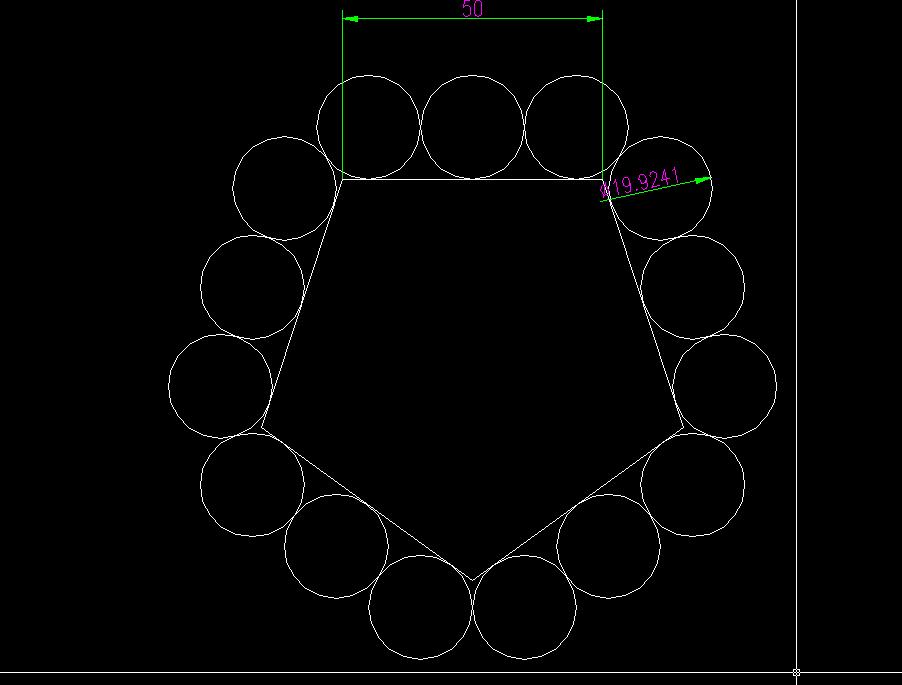

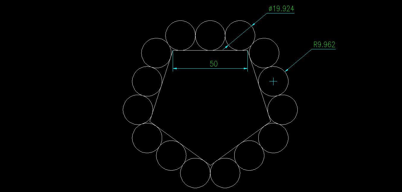

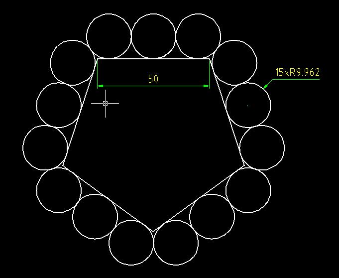

发表于 2009-2-27 15:15:31 | 显示全部楼层 来自: 中国上海
应该是半径,答案:A 请楼主核实。% j& T5 S4 I& T' _5 Q& M
2005llnn + 5 很好

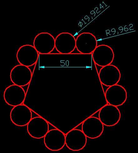

发表于 2009-2-27 15:37:46 | 显示全部楼层 来自: 中国浙江金华
应该是半径值。9 V7 E; [, u! [4 K

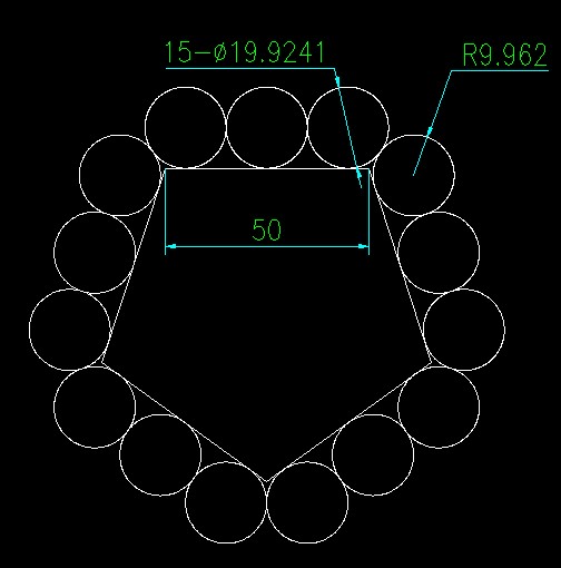

发表于 2009-2-27 18:36:57 | 显示全部楼层 来自: 中国四川绵阳
交作业
交作业,答案是C

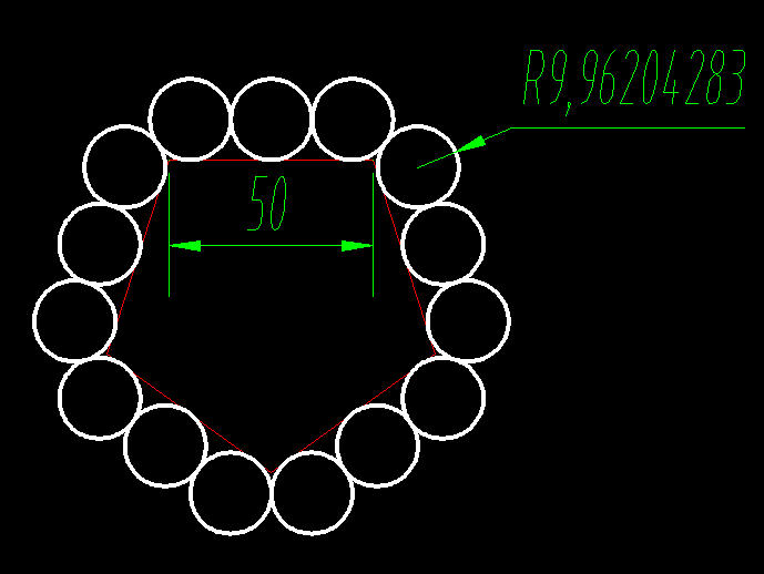

发表于 2009-3-2 01:16:14 | 显示全部楼层 来自: 中国台湾
半徑為(C) 9.962

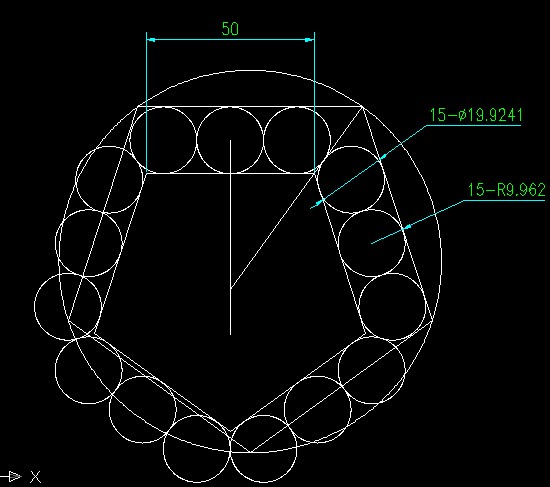

 楼主| 发表于 2009-3-4 21:07:10 | 显示全部楼层 来自: 中国台湾

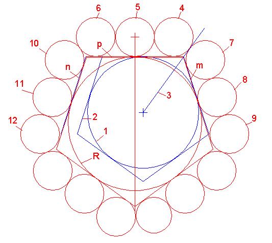

1. 作任一#1圓和其外接正五邊形#2
$ e; o! v) q6 D+ ]* A' q& K% O2. 以XLINE →1'st=#1之圓心  2'nd=#2右上角 →作#3斜線0 N' G2 |% k5 E
3. 以CIRCLE(t t r) →1'st=tan p  2'nd=tan#3 →作#4圓
& N' x8 q" f) K1 \: Q! o: }# U4. 以CIRCLE(t t r) →1'st=tan p  2'nd=tan#4 →作#5圓! z# }6 I- C& ~  K6 g% {
5. 以CIRCLE(t t r) →1'st=tan p  2'nd=tan#5 →作#6圓0 }! O3 S. F7 i# c
6. 以CIRCLE(t t r) →1'st=tan m  2'nd=tan#3 →作#7圓
+ N9 M1 b9 R  [7. 以CIRCLE(t t r) →1'st=tan m  2'nd=tan#7 →作#8圓& o0 F; U( C% U- l4 @7 C) a5 L
8. 以CIRCLE(t t r) →1'st=tan m  2'nd=tan#8 →作#9圓
$ g0 i6 F8 M) |3 w: F$ |9 d1 N9 r9. 以MIRROR →obj= m  axis=#5 圓心之垂直線 →作鏡射斜線n4 G" ^7 S& a- x6 |
10. 以CIRCLE(t t r) →1'st=tan n  2'nd=tan#6 →作#10圓1 z( h( G. m1 y3 V5 t
11. 以CIRCLE(t t r) →1'st=tan n  2'nd=tan#10 →作#11圓
' j' ?, k5 {4 o% O7 ~- m) d12. 以CIRCLE(t t r) →1'st=tan n  2'nd=tan#11 →作#12圓
# e( g! V! f6 X9 e13. 以CIRCLE(t t t) →1'st=tan p  2'nd=tan m  3'rd=tan n → 作R圓0 G% w) A2 t8 H
14. 作R圓之外接正五邊形並以CIRCLE(t t r)完成其餘小圓
3 L. _8 l: S, n6 c+ p9 ~15. 以SCALE(r) →obj=紅色部份  ref=正五邊形頂邊  new=50 → 將圖形縮放至正確尺寸
参与人数 1三维币 +10 收起 理由

发表于 2009-3-30 22:29:47 | 显示全部楼层 来自: 中国上海
答案:a =9.962
