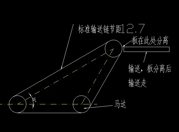

我刚进了个公司;
  O# l3 E" T  E3 O公司要我设计个一个输送装置,要求如图。
  R, a  F; D' z) L; i$ w% Q# u8 Z还请高手指点,并给我输送链传动设计的教程和相关资料。谢谢!
发表于 2009-2-21 10:00:04 | 显示全部楼层 来自: 中国山西太原
1  电机不能直接驱动输送链,需根据输送速度选择减速机,减速机出轴安驱动链轮。
. S2 L& D* q9 s- [* Q2  参考机械设计手册选择或设计链轮。
& m0 Z' @3 {7 e% l& G: b3  根据输送距离和输送角度设计输送机支架。% t8 F/ W* p, R: t4 L  q
4  被输送的板件与倾斜输送机脱离后,还需设计一台输送机水平输送。

发表于 2009-2-21 11:55:26 | 显示全部楼层 来自: 中国上海
楼主提供的图太简单了,楼主要输送的东西是什么?粉料?固体?尺寸多大?输送链种类较多,不过按你图中写的节距为12.7,也就是08A~085的普通链条或改进链条(带各种翅膀的),除了链条外,链条上好象还要安装支承板来支承被输送的物体。

发表于 2009-2-21 14:35:34 | 显示全部楼层 来自: 中国广东深圳
楼主的第一个图好像不大对哦,电机的驱动轮受力齿数太少,且不能用张紧轮

 楼主| 发表于 2009-2-21 14:53:08 | 显示全部楼层 来自: 中国广东深圳
送的是装着电子芯片的的薄板,如图2。谢谢各位!
发表于 2009-2-21 17:42:35 | 显示全部楼层 来自: 中国北京
那就是说那板重量不大啊,那你用普通的链条来做就可以,按你的角度做个传送架子,根据传送速度选个减速器,用减速器的输出轴来驱动链子

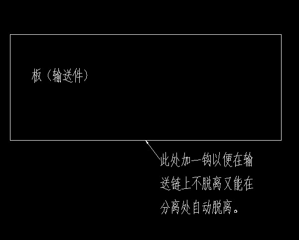

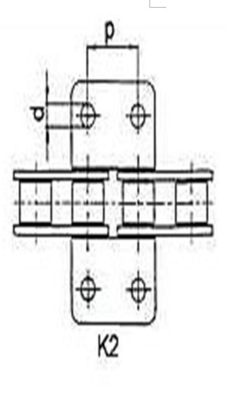

帮忙设计一个模板
下面是一个传输链结构图和一个模板的外形图   还有一个输送示意图。
# f0 [& v* y- ?$ _  ^) E% ~帮忙设计一个模板的结构能挂在链上传送,
$ _) `8 P- v' m2 g要求:! V7 d- N; n* c+ J+ e
      1,可以模板停下来链条不停,(模板停下来工作被加工)
, N0 }! l$ N0 y7 C, w! p      2,模板被加工完以后能接上链板运走7 p2 l: k' G. X6 h: [9 n
      3,模板到链轮的另一端时能自动脱钩。' d4 T3 q- h, T8 a5 {
