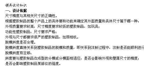

 楼主| 发表于 2009-3-21 10:03:15 | 显示全部楼层 来自: 中国河南新乡
回复 4# imovidai 的帖子
给大家贴个图吧!
