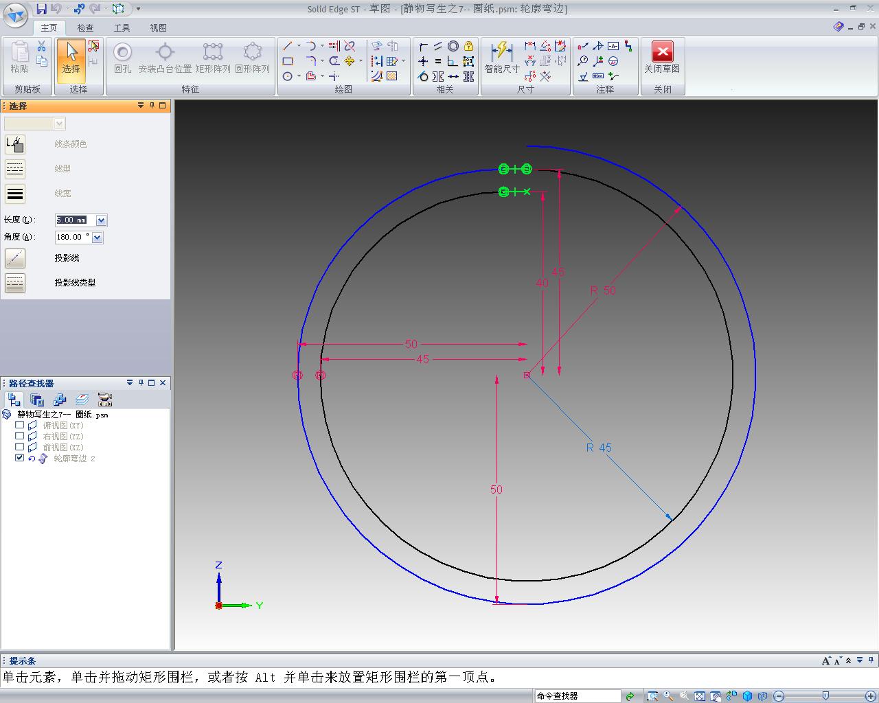

01 绘制草图,高亮处以直线连接.
5 @0 x5 z3 e* h2 }: C 01 绘制草图,高亮处以直线连接.JPG
" }0 g6 n5 ~0 C# A, B$ o" N, O

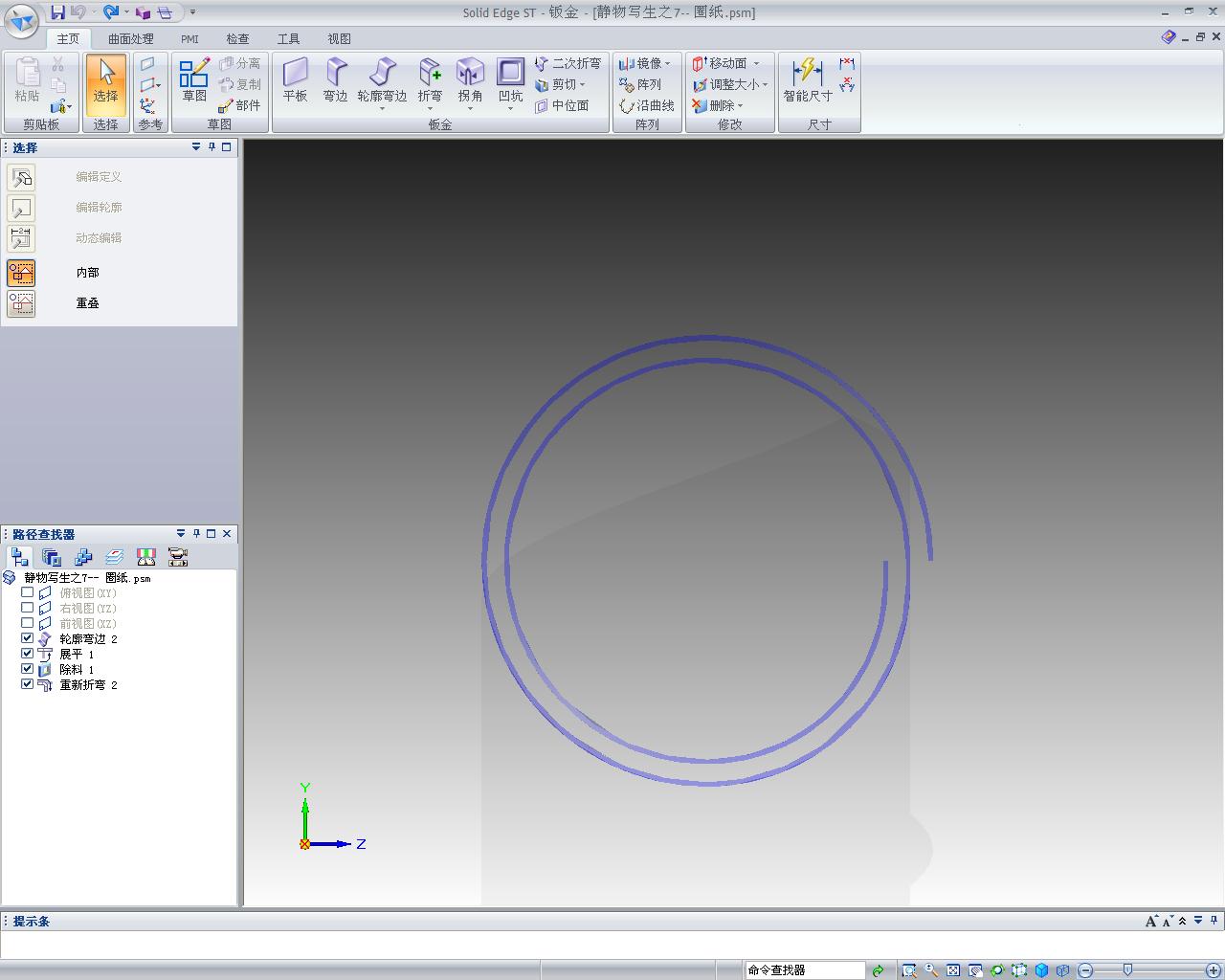

! ]+ S) w- d8 J; L* Z, K7 o1 [6 k02 延伸582.78mm.; N. T2 s3 }1 t7 U1 M8 I
02 延伸582.78mm.JPG 0 H  e6 w3 j+ P! }
' ]$ [9 Z3 h, G4 X03 展平., l+ T$ j- C7 I7 ^
* I5 E4 M& N) }) g2 m% F) ~  m/ g9 C; e/ m% v# ^# O5 y

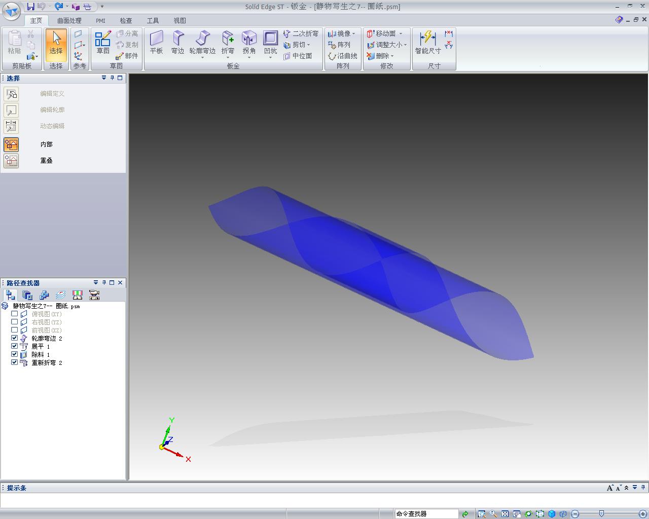

04 连接4边中点,除料.
+ g6 p9 g+ N* ^/ K' S( J 04 连接4边中点,除料.JPG & _% _, P% |+ ]9 J) P$ ], E
/ ]& h& f+ {+ X5 `& ^
05 重新折弯.
. k( [! w: g# s8 E( e 05 重新折弯.JPG 5 ]/ X0 i, Y# Z; L
& A: n; h1 R9 E3 w& K# t% j06 另一角度.( `/ y7 B) h. ~- ?
