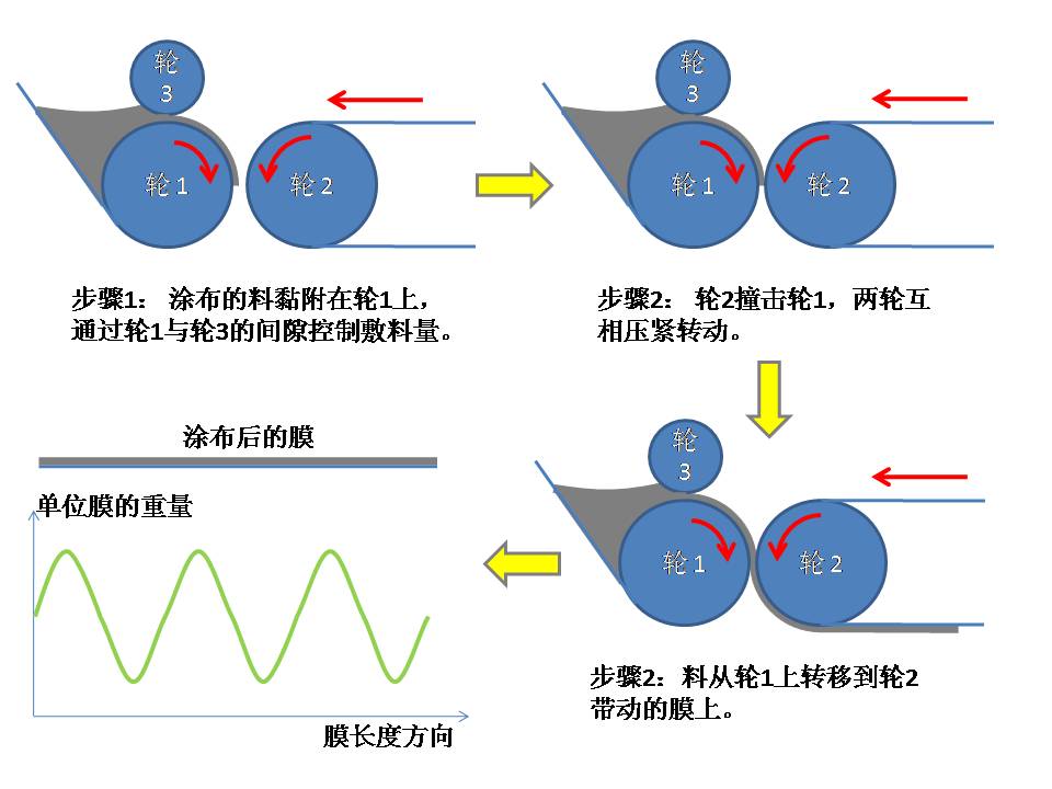

涂布过程的问题,请大家帮忙分析一下轮1失效的原因,图中的轮1在工作过程中会发生表面跳动变化很大(说明:该轮的跳动要求非常高,在3μ里内),并且轴承位与钢轮1不同轴,不能满足生产。轮1材料是3Cr13,直径在120mm,轴承位直径35mm。轮与轮之间的间距是锁死的!

轮1发生失效后,单位膜的表面重量和质量产生变化,不能符合生产要求

有现场测三个轮的圆跳动吗?
 楼主| 发表于 2009-2-22 18:50:13 | 显示全部楼层 来自: 中国上海
测轮1的跳动在8个μ左右
发表于 2009-2-22 19:20:35 | 显示全部楼层 来自: 中国江苏苏州
检查一下轴有没有变形吧。
 楼主| 发表于 2009-2-22 19:27:36 | 显示全部楼层 来自: 中国上海
轴可能变形了  请问有什么办法可以就解决呢
发表于 2009-2-22 21:17:52 | 显示全部楼层 来自: 中国上海
从图上看和轮3和2的圆跳动都有关系,加上楼上朋友说的轴弯曲的因素。是不是逐项排查一下。

三辊涂布辊,要求是要很高,涂布辊跳动跟很多因素有关的,单从示意图是很难看出门题的。
发表于 2010-11-13 09:20:58 | 显示全部楼层 来自: 中国广东汕头
轮1的失效是怎样呢?你的轮3计量辊的间距可调吧?你的溶剂粘度怎样?
