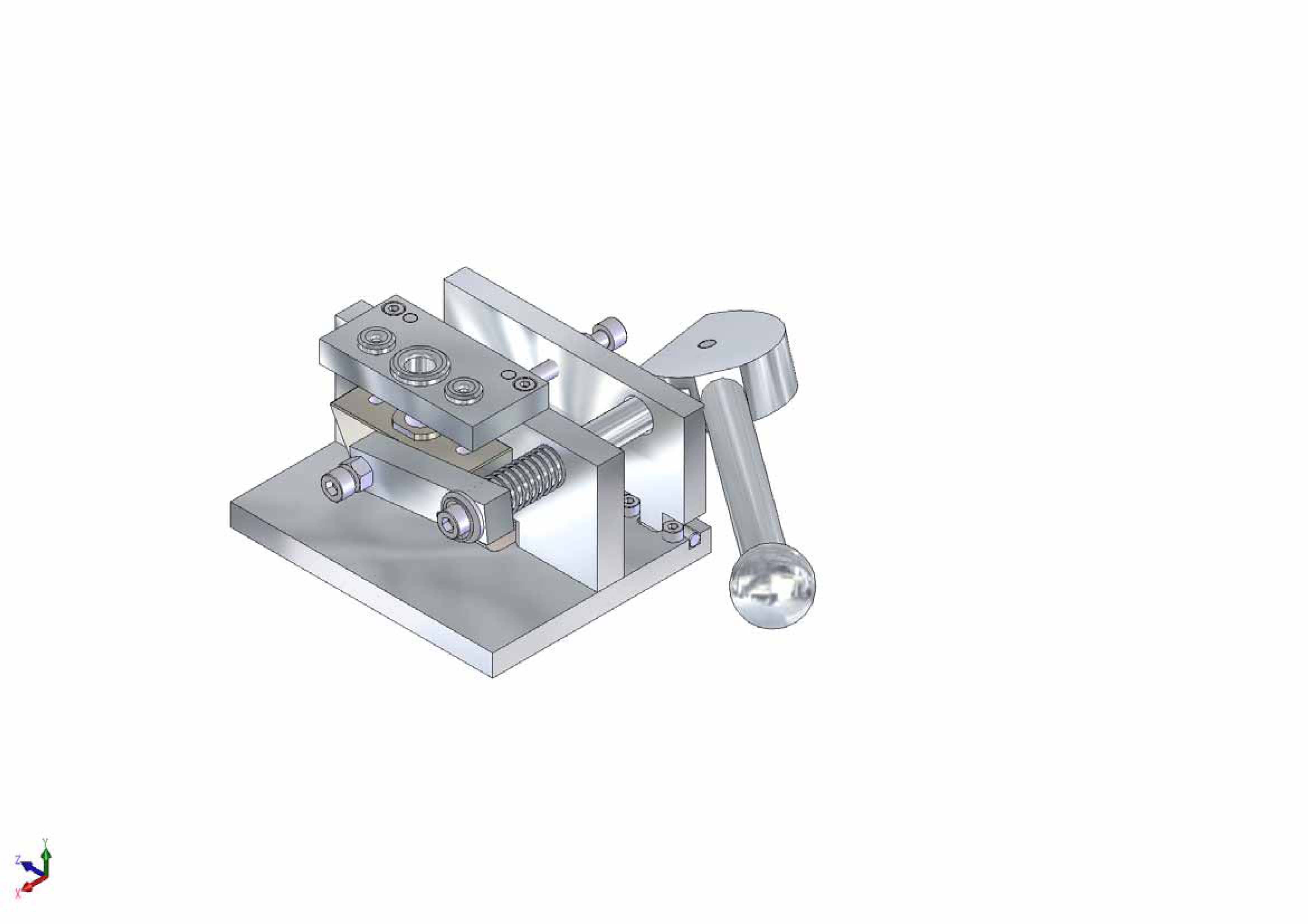

G170 171钻孔攻丝夹具1.jpg G170 171钻孔攻丝夹具2.jpg " i& @- d5 f  d) C! E* F

对,应该用一个高级配合中的距离,我没有设定,谢谢您,您真仔细,现在的设计我会更加完善的。

我怎么就瞧不出“灵活”和“多变”呢?
) |0 I( l/ N" v# A( s; X* }如果楼主在这方面说明一下就好了。
% f; L! q, k+ L5 ^9 w希望楼主不要见笑菜鸟笨!
 楼主| 发表于 2009-2-23 10:20:31 | 显示全部楼层 来自: 中国广东珠海
可以在任意角度旋转夹紧,可以应用在各种夹具的任意角度,一个手柄一次可以同时完成松、夹和旋转避让等动作,装夹效率非常高。

回复 21# lcl8628860 的帖子
以我愚见,LZ做得到位,内六角只是完成一次粗调整就可以了。其余由偏心轮的偏心来夹紧定位的。同样可牢固的夹紧零件的。
 楼主| 发表于 2009-3-14 10:45:09 | 显示全部楼层 来自: 中国广东珠海
楼上正解,少一点操作人员都要多出几个动作。
