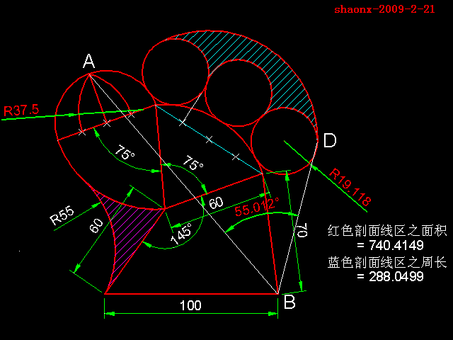

【进阶级练习题83】标准答案:  e- W+ ^2 w4 M' Y1 t
1. a之半径 = 37.5000,就是(a)9 o4 l9 o& n/ n  d5 O& I
2. b之半径 = 19.1180,就是(c)5 Z$ {" U' P& Z: c  \) T
3. ∠ABD之角度 = 55.012,就是(a)
& Q% G( h: O5 u' S# M# q4. 红色剖面线区之面积 = 740.4149,就是(b)
1 X% I' t1 \+ V, w& e5. 蓝色剖面线区之周长 = 288.0499,就是(a)

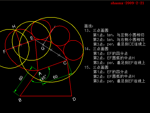

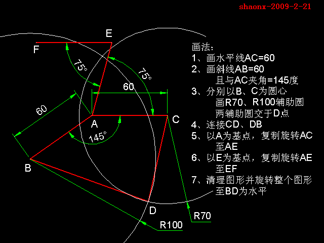

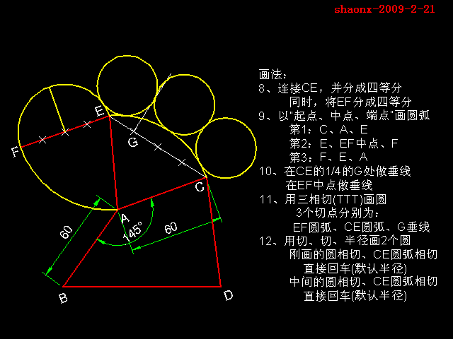

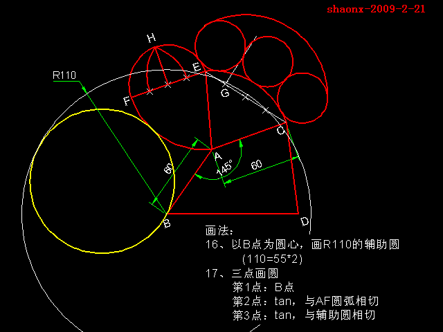

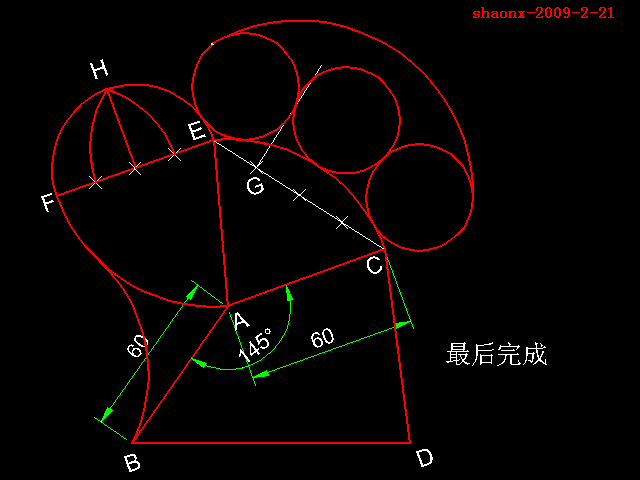

, [9 n, f5 f8 Q- c【进阶级练习题83】解题思路:- y3 t( a+ @: a  O) N
本题基本上都是练习画圆、画圆弧的,介绍了好几种画圆的方法。
7 I6 Q* y2 @# y9 q特别是R55的圆弧的画法,虽是典型的一交点一相切的圆弧,但这
. r* j1 z. Z8 _8 a& z次介绍了一种新型的画法。- M$ W7 o9 z& u$ e/ T3 E/ b
