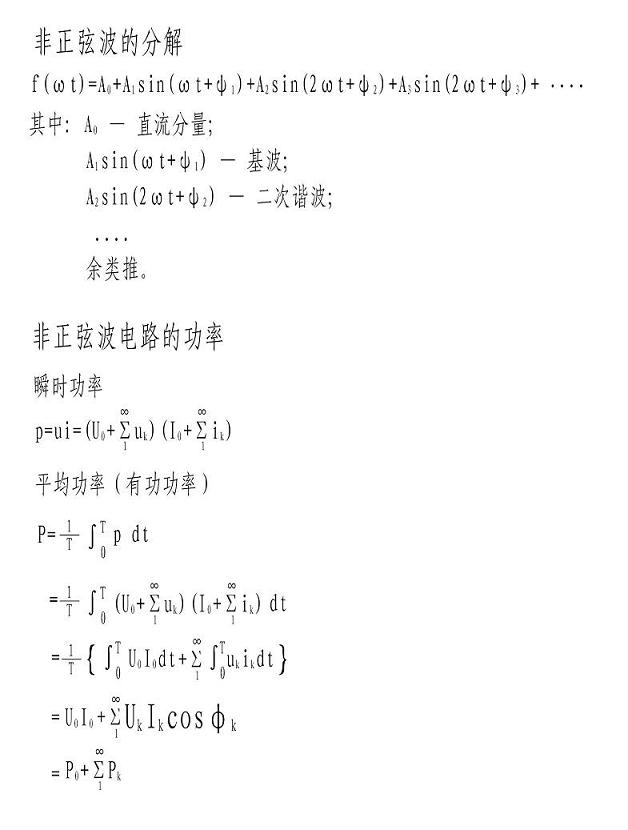

哪位高手帮助推导一下非正玄(字库中没带有弓字旁的)情况下交流电的有功功率和无功功率的计算方法,不胜感激。

非正弦交流电路有功功率的计算,从理论上讲并不难,但实际计算起来还是相当繁杂。这涉及到富氏级数的展开、微积分和级数和的运算等。实际上需要进行这种计算的地方也不是很多,而且还要适当的取舍,也就是近似运算。2 y; C% D/ S; I* f( Z4 D
周期性非正弦波可以看成不同频率正弦波的迭加。0 \( ?  D, v: ]5 P2 N! P' Z" X
非正弦电路的计算步骤:6 S, P! F. G0 u- @: E. _# V
  1、分解出各次谐波;0 X6 F4 z" ~8 L% b2 _: b. R
  2、分别计算各次谐波;
- ^" r) j4 J. K' Y$ }  3、瞬时值相加0 z' `% M* t3 G4 r3 @- w
     (不同频率的正弦波不能用复数相加,只能是瞬时值相加。)0 D, Y" j) t% H9 Z, k% Z
% ?) [+ T4 r7 H, p- V- E5 W
因为公式输入相对复杂,所以用下面图的形式给出。下图中只简略给出了非正弦交流电路的有功功率计算。无功功率的计算应与此类似。
* i$ N4 _- b) N$ ~+ k* ?9 [1 s5 e+ O7 ?- z' ^. x! p) ~3 ]/ ]

比较复杂,你可以去看看瞬时无功理论,有你需要的

% ]; p9 ^/ t$ S& {3 o在有功功率的推导上简化的比较多,看起来比较难以理解,但结果是对的。有关无功功率的推导似乎不太好办吧?

1、“在有功功率的推导上简化的比较多,看起来比较难以理解,但结果是对的。”9 `( B+ u( Z1 H
        如果是考试,得到这样的评价会感到很荣幸。不知您是在求助,还是在出题考试?. @: e8 A) N2 N# z7 O$ o8 x, O
2、“有关无功功率的推导似乎不太好办吧?”
- F( r, v$ @2 |1 D" K        这又是一道考试的题目吗?从有功功率的计算方法中应该可以得出答案。
