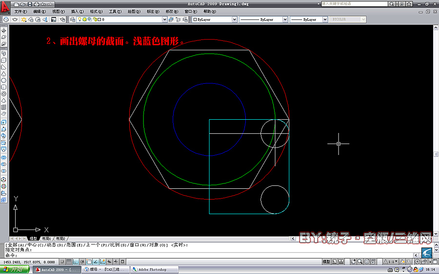

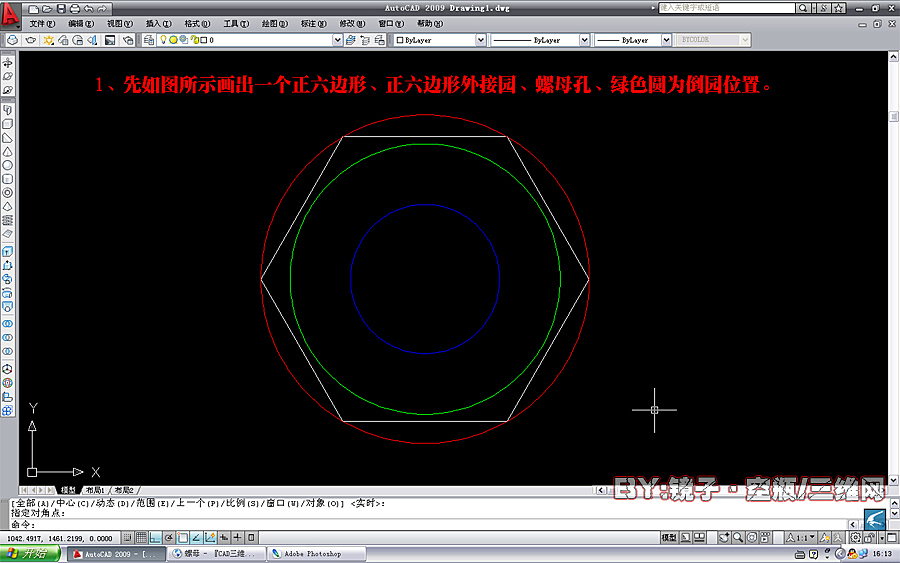

CAD中不知道能不能画三维的螺母啊,各位兄弟能不能帮小弟画个呢?8 R$ h' w% J' W0 D
谢谢了3 O* C7 [6 k1 C4 M) ^% @
. |# ^# J( n) ]! c- y" u[ 本帖最后由 renfei0072002 于 2009-2-19 11:35 编辑 ]
发表于 2009-2-19 16:51:12 | 显示全部楼层 来自: 中国广东佛山

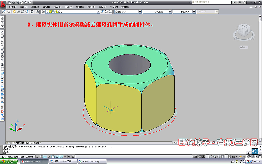

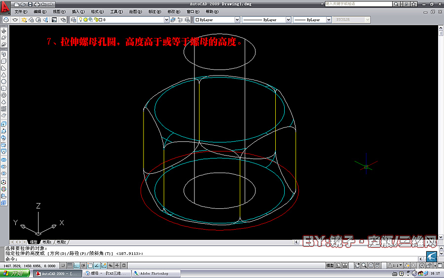

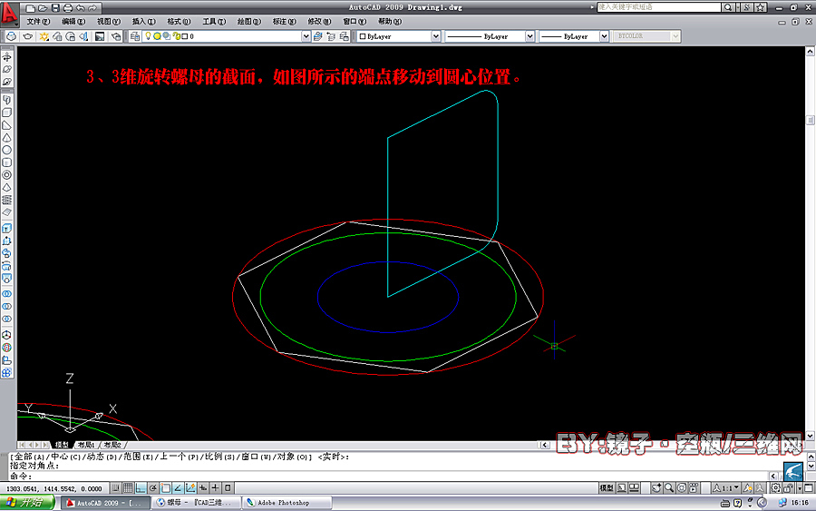

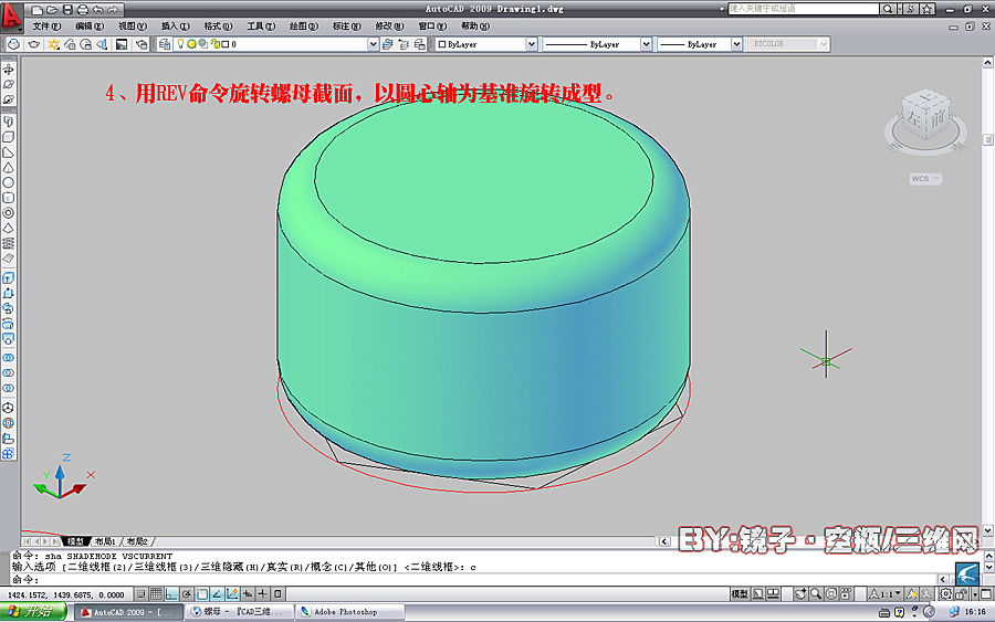

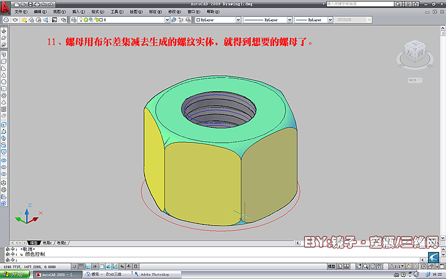

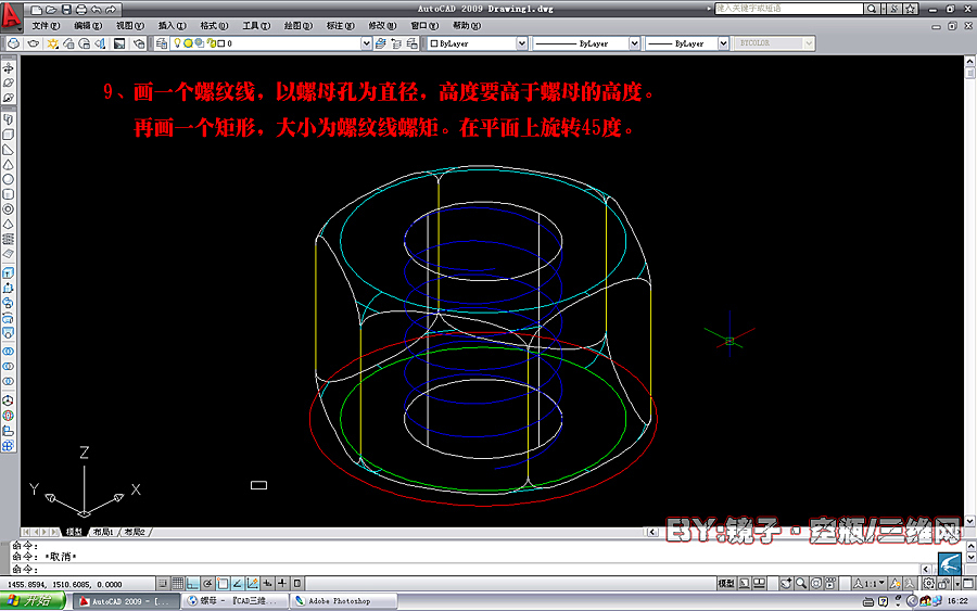

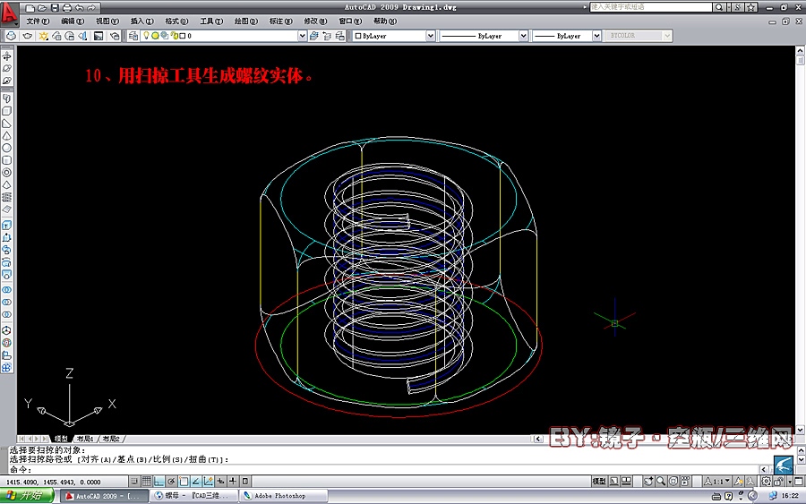

做就不帮你做了,帮你做了一个教程,,自己学着做一下,,螺母的边缘我用的是倒圆,倒角的原理是一样滴。。。。
wang2003 + 5 应助

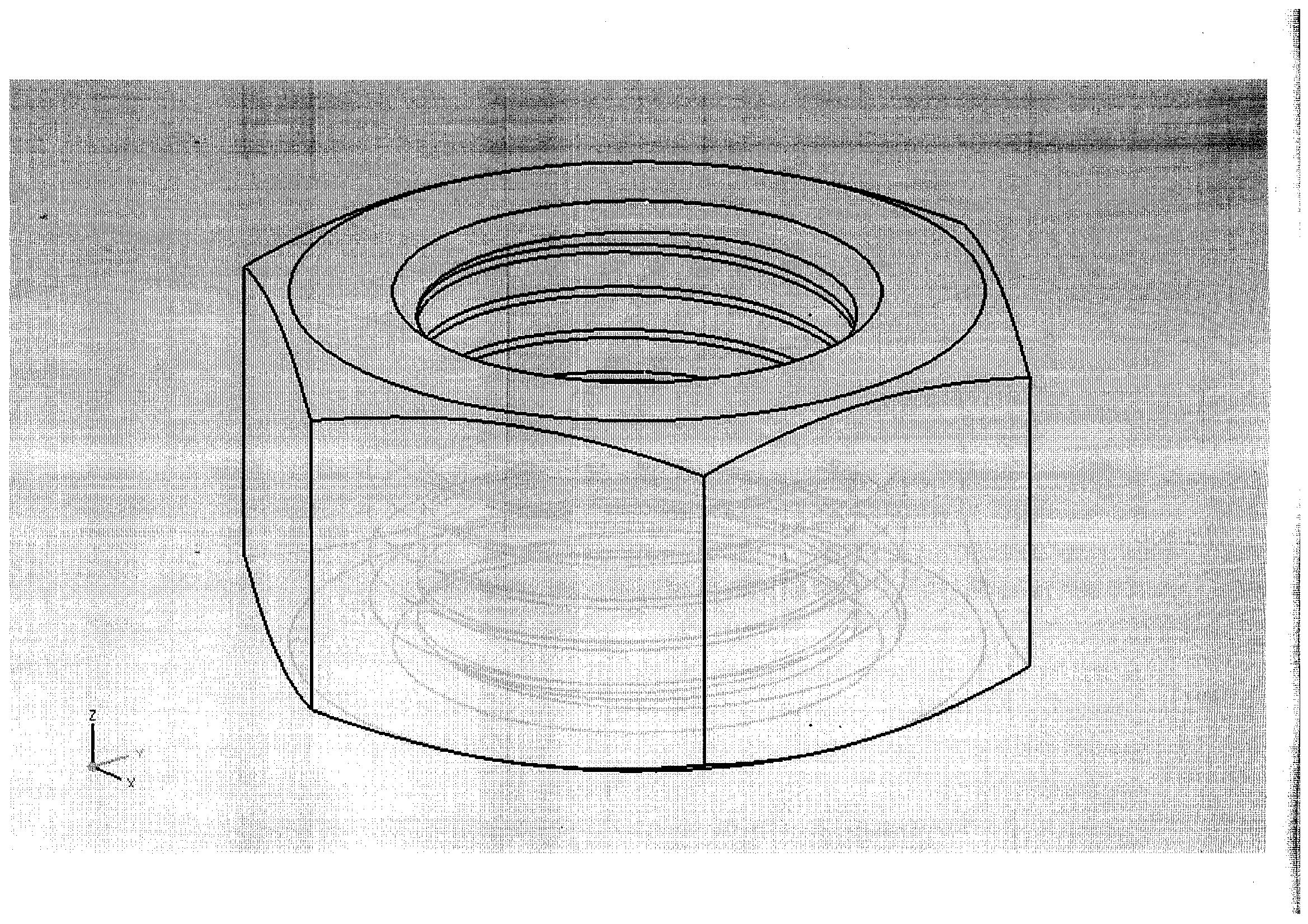

发表于 2009-2-19 19:12:53 | 显示全部楼层 来自: 中国河南郑州
只是表示一下,并不标准:
螺母.dwg
223.02 KB, 下载次数: 3
