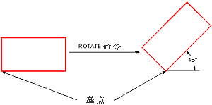

图1显示一个简单的使用ROTATE命令的实例:一个长方形围绕它的某个角旋转45度

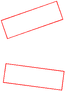

2 _9 x& o: {! r7 |2 }9 l: w+ `现在,请看图2。这里,假设您想要旋转下面的长方形,以便使其与上面的长方形的转角相同5 {( Z. \1 P: p8 y/ e
' P% U+ _/ ^) ^6 [  F; I# ? 2.gif ' Y9 U: ]# H* D* U: \' y4 Z5 V8 W
+ R# U) Y; A2 U7 f- p3 _2 R1 q
要做到这个您要完成计算: 测量上面长方形的旋转角(从零度开始)。
" C* H. D, y2 A. _/ K. V测量下面长方形的旋转角 9 y9 |/ w8 m9 s' L
相减两数值。 / Q( u# c$ `2 |* R/ B4 x% G
按旋转角差值使用ROTATE命令旋转下面长方形。 $ P' U% m% ]2 j# ?. |
但是这个方法太费时间了,且很容易出错。

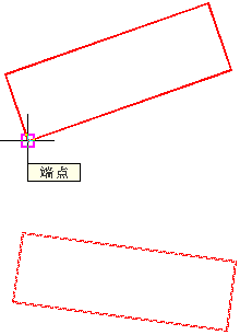

1 l1 v8 \8 s. X% m2 M- a这里有好的多的方法。使用ROTATE命令的“参照”选项。通过此选项,您可以指定一个参照角度,然后将它作为ROTATE命令的输入值。听起来有点复杂是吗?其实很简单。以下就看看它如何工作。
) [1 I% j# b/ v9 u
$ b2 w, P3 z3 Z& F1 S( \
  ]% k2 f$ O: b3 |6 P% t6 r启动ROTATE命令,然后在提示“选择对象:”时,选取下面的长方形,然后按Enter键。 在提示“指定基点:”时,使用端点捕捉以指定上面长方形的左下角。如图3所示% ?; [5 L0 {8 `9 p0 j" E! }" M
