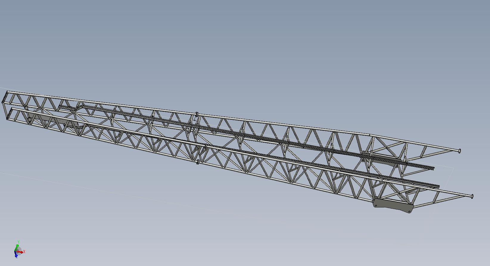

受力分析时处理网格时提示处理边界失败,不知怎么回事,另井架分析时是用实体网格还是横梁网格?使用横梁网格时接榫计算时为什么有的接榫点在井架外侧?希望能给过教程。

受弯矩就用横梁,不受就用桁架。! [  o9 _$ J/ Q& u+ X  r$ v7 i
2 y; M1 g4 e, o, \, _榫点 在外面那就看看能不能删掉+ L) k! Y% z" m4 Z! T0 a. |
边界失效估计是你的模型比较复杂,公差选的较小的原因吧

小模型使用实体网格也可以,大模型计算开销很大,对计算机性能要求高。井架使用横梁网格比较方便。你可以上图看看。

见下图参考

对这样的结构,我认为用梁、壳混合网格来做比较好。/ g1 @* H) n# @
% X. p. ?; e3 \+ a" d2 H+ P8 v5 e
用实体网格来做,划分网格很困难的。

09里面现在不是提供了横梁单元和实体单元的混合模型吗?可以用那个试试

试试用板和梁建分析模型.

需要建立简化模型!

用Algor来分析井架也十分简单。
