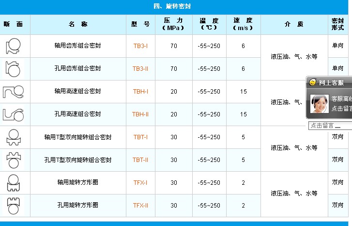

象骨架油封一样,可以旋转,但又要耐压

骨架油封不耐高压吧

可以用车氏密封呀
发表于 2009-2-18 10:01:48 | 显示全部楼层 来自: 中国北京
可以用金属密封吧?
发表于 2009-2-24 23:41:35 | 显示全部楼层 来自: 中国陕西西安
这类问题没必要只从密封上考虑吧,可采用旋转+密封的思维老考虑,比如前面加一滚珠半圆槽旋转承力机构,后面加一金属密封,应该可以了。
发表于 2009-2-25 08:33:46 | 显示全部楼层 来自: 中国上海
看看是否可修改为用O型圈,O型圈耐压要高得多!

发表于 2009-2-25 18:14:58 | 显示全部楼层 来自: 中国江苏扬州
原帖由 stone10 于 2009-2-25 08:33 发表 http://www.3dportal.cn/discuz/images/common/back.gif
0 ^1 @) K( c4 ]0 U1 P5 I' p看看是否可修改为用O型圈,O型圈耐压要高得多!
6 R. [, @3 _1 v! ?8 c' A7 O1 E一般O型圈耐压也不是很高,骨架可选用进口的,如NOK.KOK,TC等
hero2006 + 2 技术讨论
发表于 2009-2-26 19:10:40 | 显示全部楼层 来自: 中国广东广州
你的压力有多高?* U8 y$ @9 ?! J9 W, u& r: Y, m6 B* N
0 C! i: R% H' s机械密封(这个结构简单),或者磁流体密封(这个比较复杂,成本太高),反螺旋密封(轴上车螺纹,使得流体泄露方向与螺旋升角方向刚好相反,螺纹有泵送作用,密封的原理就是反向泵送)

楼主可查询网站:http://www.xzcs.com/index1.asp中的旋转密封件。

发表于 2009-3-1 10:01:44 | 显示全部楼层 来自: 中国上海
可以考虑用旋转格来圈。
