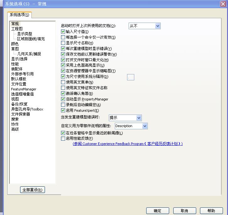

我想问问各位老师SW2008系统选项都是怎么选的,我的电脑不好,应该如何选才能提高速度?

电脑不好要先调整系统,我的电脑右键属性--高级--性能设置--调整我最佳性能并调高虚拟内存,然后再到sw里系统选项---性能 曲率调到最快并且装配体要选自动轻化装入零件,装配体--大型装配体将零件数量改小,复选框选自动轻化装入零件,这样应该差不多了,如果还不行,最好换台电脑吧
