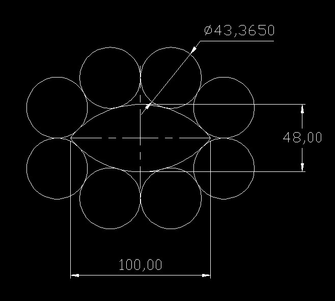

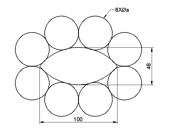

[讨论] 【進修級練習題97】
发表于 2009-2-16 10:56:33 | 显示全部楼层 |阅读模式 来自: 中国台湾
1. a 之直徑值為何?
1 v* J0 X3 x. R7 [; X! P' p    (A) 43.3065   (B) 43.3506   (C) 43.3650

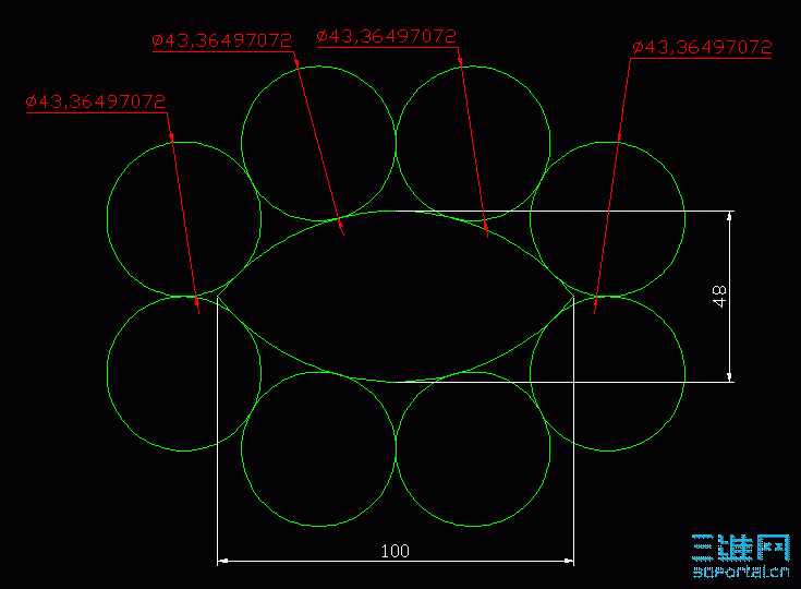

发表于 2009-2-16 14:18:58 | 显示全部楼层 来自: 中国天津

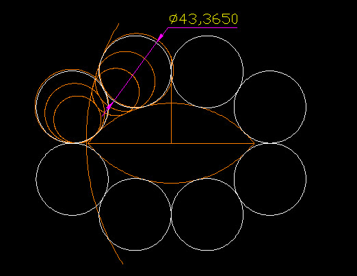

用轨迹法,a约为43.3650.精确a=43.36497072.
2005llnn + 5 很好

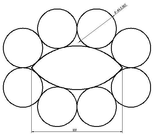

发表于 2009-2-16 15:52:26 | 显示全部楼层 来自: 中国辽宁营口
我来做一下

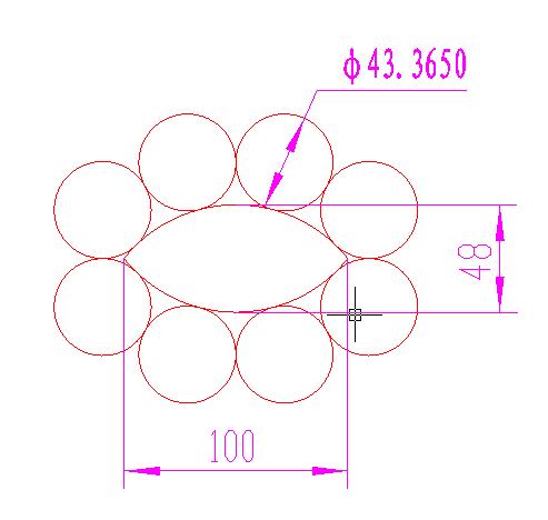

% n- O1 ]1 x$ z) O. z1 Y" ?答案C
# G8 v) B: {" U2 Q% `9 R0 g Image00006.jpg
2005llnn + 5 很好

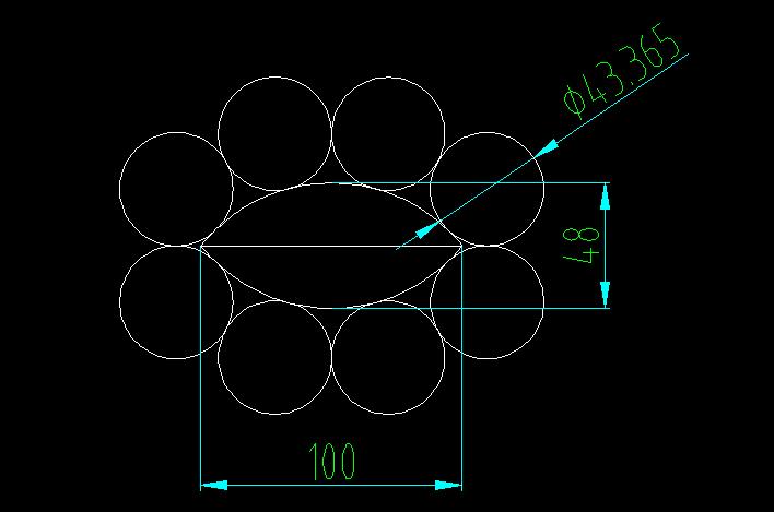

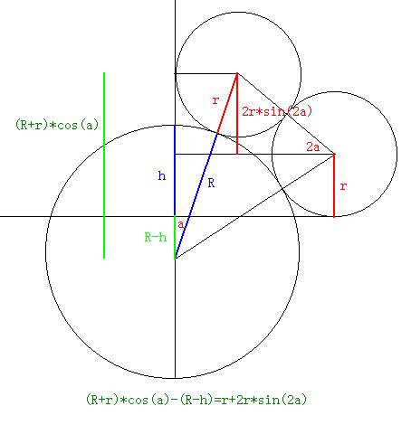

 楼主| 发表于 2009-2-24 19:04:41 | 显示全部楼层 来自: 中国台湾
设待画圆的半径r,圆弧半径R,圆弧的圆心到圆的切线夹角2a,则:sin(a)=r/(r+R), (r+R)*cos(a)-(R-24)=r+2*r*sin(2*a)
# G3 z, @; E8 z% n5 g6 s: t. F/ O把第一个方程中的r代入第二个方程,得到关于a的方程,在EXCEL中通过单变量求解得到a,再算出r。

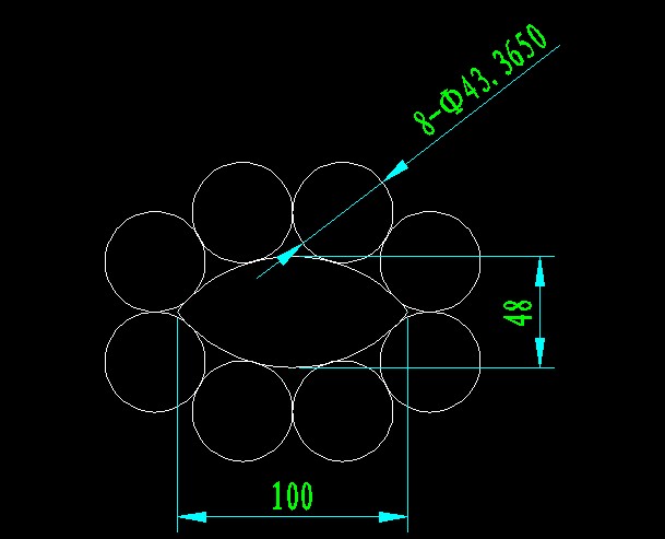

发表于 2009-7-9 20:55:28 | 显示全部楼层 来自: 中国上海
练习题97答案:43.3650。

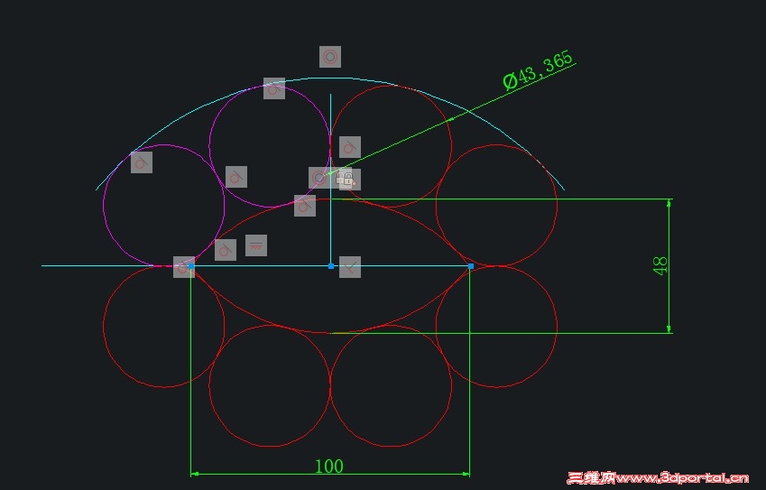

发表于 2014-3-22 18:05:23 | 显示全部楼层 来自: 中国四川成都
进修97
3 J: k! m) N0 {" j% ?- `先用参数化确定左上角两个圆,然后再镜像得图形% v' A. r& N0 ?' l
2005llnn + 5 参与鼓励
