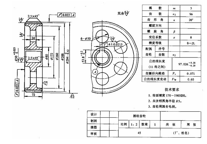

请教各位 有经验的发几个给参考下

 楼主| 发表于 2009-2-16 18:44:24 | 显示全部楼层 来自: 中国山东烟台
大家可能误解了
我指的是标注  看这个直齿轮的标注方式 请问锥齿轮 等其他齿轮的标注方法谁会给个贴图 我忘记了都
