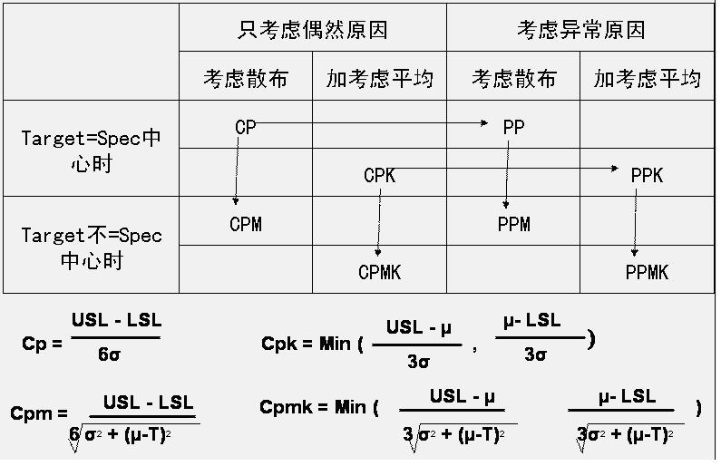

谈到过程能力,首先得解释变异(或者叫波动),正是因为有了变异的存在,才出现了能力大小。产生变异的原因可以归结为两种,一种是普通原因,一种是特殊的原因。9 o2 o+ a: D& S3 e( I
所谓的普通原因就是平时一直客观存在,对过程有一定的影响但不明显,而特殊因素则是偶然出现,对过程影响很大。举例说明:在一个有空调的房间进行培训时,虽然空调可能是设定在25度,但由于房间内外温度存在差异,所以每时每刻都会有能量在和房间外进行交换,所以如果用足够精确的温度计测量房间的温度就会发现房间里的温度其实并不是恒定在25.000度,而是24.99,24.98,25.00,25.01..在微小的在一定范围内进行变化,这时我们就说受到的是普通因素的影响,而如果有人推门进来,那么在这瞬间,房间内的温度会出现较大变化,此时我们说受到了普通因素和特殊因素两种影响。
6 X& A2 r/ X% N; a+ F6 @+ d过程只受普通因素影响的时候在控制图上表现为过程是受控的,如果有特殊原因的影响在控制图上会有异常点的出现。, D/ N5 E6 R- Q3 G: ]
所以我们如果用CpCpk来衡量过程能力,前提是要过程稳定且数据是正态分布,而且数据应该在25组以上(建议最少不要低于20组,数据组越少采信结果的风险越大),也就是说计算Cp,Cpk只考虑过程受普通因素的影响。计算公式为:Cp=(usl-lsl)/6σ;1Cpk=(1-k)Cp;k=|u-M|/(usl-lsl)/2;2Cpk=min{(usl-u)/3σ ,(u-lsl)/3σ };注释:usl为上规格线,lsl为下规格线,u为实际测得的平均值,M为上下规格的中心点,K值表示的意思是实际平均值偏离中心值的程度,此时的 即为只考虑普通因素产生的变异,通常根据控制图的不同采用Rbar/d2,或者Sbar/C4,minitab里有三种不同的估算方法。
: t3 M9 K$ A% y3 d3 h; K. g7 XPp,Ppk的计算公式和对应的Cp,Cpk计算公式相同,所不同的就是分母部分的变差不同,在此时变差是用标准偏差的计算公式进行计算的,此时的变差包含了普通因素和特殊因素产生的两种变差,也即在同一个过程下,此变差应该大于等于上面计算Cp,Cpk只考虑普通因素时的变差,当且仅当此过程只受普通因素变差影响时,两者相等,此时Ppk=Cpk,所以说理论上Cpk应该是恒大于Ppk,但很多时候在minitab中计算出的Ppk会略微大于Cpk,这时因为Cpk的变差是估算得来的,所以会有一定的误差,但并不影响对最终过程能力大小的评价。0 e) @  `! K  d) N
因为过程只受到普通因素变差影响是理想状态下的,从长期来说过程总会受到各种特殊因素的影响,所以说Cp\Cpk又被称为短期过程能力,也叫潜在过程能力,Pp\Ppk又叫长期过程能力,也叫性能指数。另外因为Pp\Ppk的计算不需要过程稳定(因为在计算公式中已经考虑了普通和特殊两种因素的影响),所以在PPPAP手册中要求在产品进行试生产过程不稳定时(此时过程受两种因素影响)用Ppk衡量过程能力,要求Ppk>=1.67才能进入量产阶段,所以又把Ppk 称为初期能力指数。  L! G5 x8 e9 ?( c9 [/ _* Z+ b
很多公司由于对过程能力的一知半解,往往只要求计算Cpk的指数来衡量过程能力是否足够,事实上进入正常生产后应该通过Cp\Cpk\Ppk三个指数之间的产别来判断过程是否有问题,如果有问题是管理上还是技术上有问题,根据上面的计算公式,当Cp1.33表明过程变差比较小(因为usl-lsl是设计或者客户已经给定的),此时还要看Cpk,CpCpk相差很大时表明过程有较大的偏移,需要做居中处理,再比较CpkPpk,如果两者相差不大表明受特殊因素的影响小,如果两者相差很大表明受特殊因素的影响很大,特殊因素的影响往往比较容易找到。如果Cp值本身就很小那说明过程受普通因素的变差影响大此时若想提升过程能力往往更多的投入和更高的决策才能使问题得到解决。所以即使有时候Cpk值很高( 比如大于2 ,如果其与Cp\Ppk相差较大的话还是需要对过程进行改进。  C+ Q: F' C) v0 }, j# J
如果CpkPpk 大很多往往一种可能是过程并没有受控,控制图上有异常点的出现,计算人员错用了结论。) t7 r: O. T4 u# ?) K# J
Cpm\Cpmk\Ppm\Ppmk即所谓的第二代能力指数对应的公式和上述对应公式也相同,所不同的还是下面变差部分的不同。
1 i! `3 e( v, L8 D8 ZCp\Cpk\Pp\Ppk默认的是目标值和规格中心重合,而当目标值和规格中心不重合时(比如设计直径为10+0.5-0.5,此时规格中心值为10,目标值也为10,而如果是10+0.5-0.1,则规格中心值变成了10.2,而目标值仍为10)需要用Cpm\Cpmk\Ppm\Ppmk这四个指数,具体的计算公式见图片。9 D: h5 _( g8 O+ u( V. Q/ U0 s
Cm\Cmk是设备能力指数,单纯的用来衡量设备的能力情况,计算公式与Cp\Cpk相同,不同的是在进行样本采集时要求在稳定的过程下固定除设备外的其他条件. CMK取样条件与CPK的区别就是CMK样品要连续取,CPK样品取样有个INTERVAL
