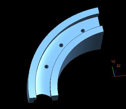

这是一个需要用T刀来加工的零件。敢问哪位高手可以用UG搞定。

发表于 2009-2-16 11:55:37 | 显示全部楼层 来自: 中国江苏常州
我看了
- N* N1 ^9 ^# d  f8 A* v是不怎么好加工,我想机床可能要用5轴了.. h  p# M6 Y' v% ?7 F
看高手了

这个加工起来的确很难的.。" s/ V: u/ l1 p$ L
  拆电极吧,就简单多了
发表于 2009-2-16 18:53:16 | 显示全部楼层 来自: 中国山东青岛
先做中位线然后固定轴走中位线就行了嘛

是不是有种叫T型刀啊?

是的,模具中的密封槽都是用的T型刀,刀的直径要比槽的上口小1/3吧,我以前公司的经验。然后再翻过来加工背面,三轴就够了

难倒不是很能,只是要翻过来加工背面,装夹就不好装了

先把43MM中间槽
发表于 2009-2-24 21:04:37 | 显示全部楼层 来自: LAN
先把中间3个孔先加工,之后再用平常一般的方法加工好43MM的中间槽,剩下的类似T型槽的余量只有6.5MM左右,再用成型刀慢慢加工。之后翻过来用三个10MM的螺丝抽三个10.5MM的孔加工背面,三个10MM的螺丝处可以先保护起来,等到其它部位全部加工好了之后,再加工这三处。(加工这三处时可以采用拆一处加工一处,然后再夹紧已加工好的部位,这样可以防止工件移动错位)2 I- e. }1 B6 I/ C; M& `+ |
这只是小弟的一点看法,还望高手指点!
