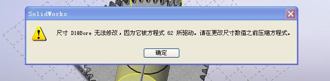

我用SW自身带的设计库里的齿轮,生成后,里面有的尺寸我想改动,为什么不行呢,: y  E/ U8 r4 |# |
说是在更改尺寸钱压缩方程式,但是我压缩了,还是有这样的提示,应该怎么办) v5 n3 K3 B/ C6 X* X9 G" c

LZ是要改 齿轮中心钻孔直径的大小吧 可以试着把方程删除或者直接删除特征 在强度允许的范围内自己改动孔的大小
