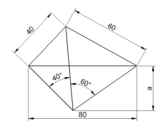

1. a 之距離為何?4 F/ ]+ }. U1 h  ~" m
    (A) 32.9267   (B) 32.9672   (C) 32.9726

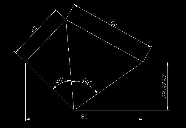

发表于 2009-2-13 10:42:41 | 显示全部楼层 来自: 中国山东滨州

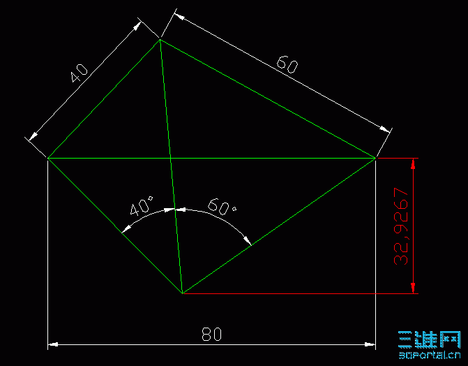

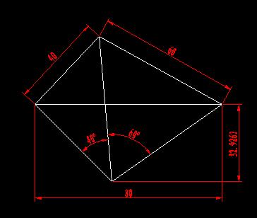

答案        A
2005llnn + 5 很好
发表于 2009-2-13 12:42:30 | 显示全部楼层 来自: 中国浙江绍兴
1                                      A

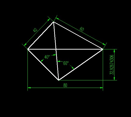

发表于 2009-2-13 13:31:56 | 显示全部楼层 来自: 中国河南郑州
做出来了
交作业了,交作业了、。。。。。。。。。

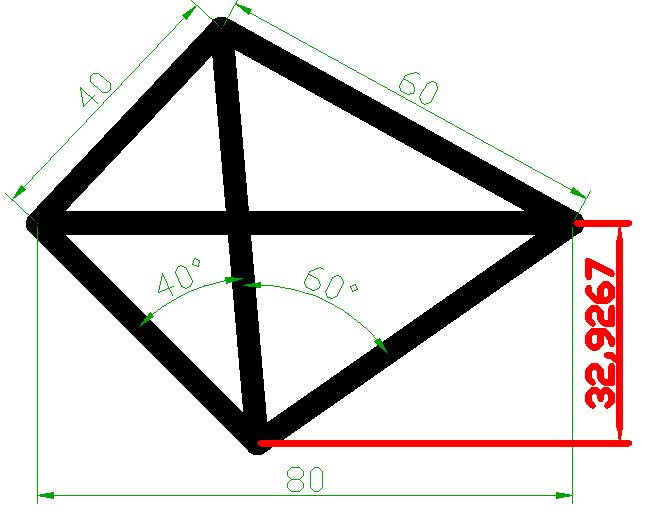

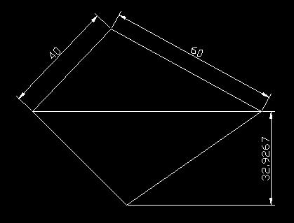

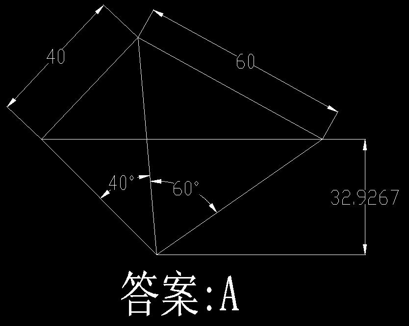

发表于 2009-2-13 22:44:40 | 显示全部楼层 来自: 中国浙江衢州

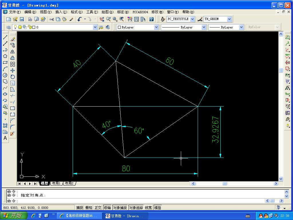

未命名.JPG 答案:A

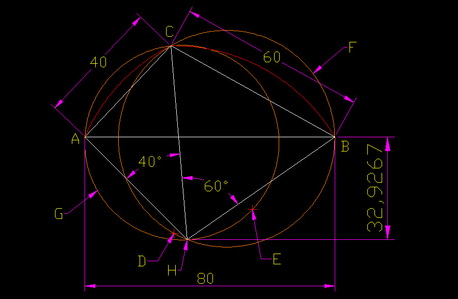

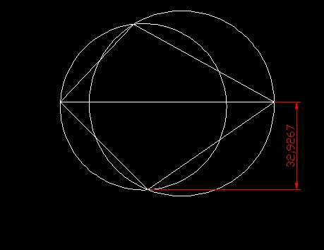

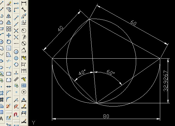

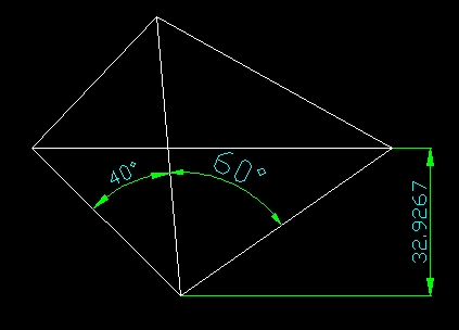

发表于 2009-2-14 22:26:29 | 显示全部楼层 来自: 中国湖北仙桃

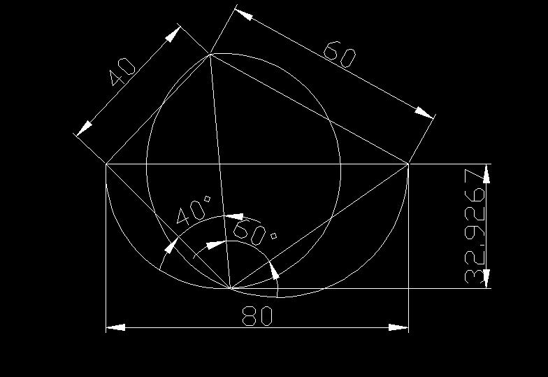

很久没做练习了,今天找空发一个。/ D$ m* }5 H' y7 I: A; V; \. h! v0 O
1.画三角形ABC(80,60,40)
2 J3 [4 B4 g) z/ c8 c! l# ~; M* N2.画弧BC,CA(图中红色的)使之圆心角为60度和40度(起点,端点,角度)
1 G1 q. V: c1 F" E7 X2 T3.画三点园F(BCD)和G(CAE),交点于H. o' a" E2 X/ N5 v9 x+ P/ {6 p6 c
4.连AH,BH,CH+ P! Y' O! \8 m% r, _
+ Y8 ?/ R) B9 J# y8 q3 D[ 本帖最后由 sww3843 于 2009-2-16 14:47 编辑 ]

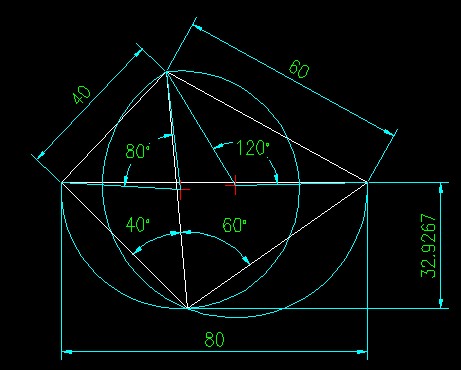

发表于 2009-2-14 22:28:49 | 显示全部楼层 来自: 中国天津

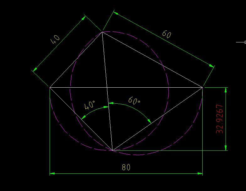

选A
% X* Y; y9 N* t! ^) W6 U1 j4 r1.画边长为40、60、80的三角形。
2 P9 g( u; |5 ^# U( `  L3 Y2.作辅助线280°和240°弧,得交点。- g' q- u. K& r) M! {
3.连线,标注。
2005llnn + 5 很好

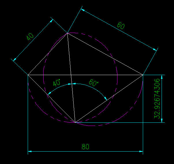

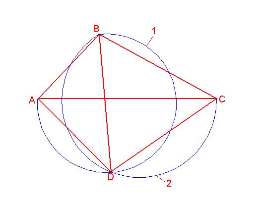

 楼主| 发表于 2009-2-16 10:51:03 | 显示全部楼层 来自: 中国台湾

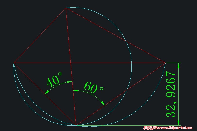

1. 作80x60x40之三角形ABC$ u+ g! f; @# G2 Z
2. 以ARC →1'st=A  end=B  ang=280 →作#1弧
' p" {: O7 z- ?# I: @* V3. 以ARC →1'st=B  end=C  ang=240 →作#2弧並與#1交於D
; U% f# S, u1 c: s# a( n( B' x- I3 [4. 連接AD BD CD斜線
4 r* C. @$ d% ~0 W. C' r    註: 280 = 360 - 2 x 400 m6 l! n. r# G8 T; f
              240 = 360 - 2 x 60

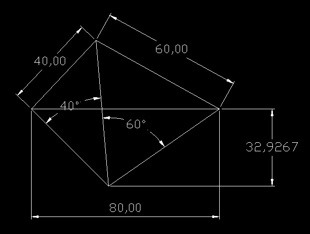

发表于 2009-2-16 19:50:54 | 显示全部楼层 来自: 中国福建厦门

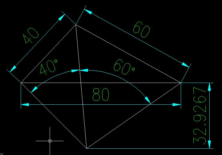

发表于 2009-2-18 11:06:10 | 显示全部楼层 来自: 中国江苏苏州

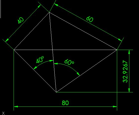

我做了一个。
2005llnn + 5 很好
