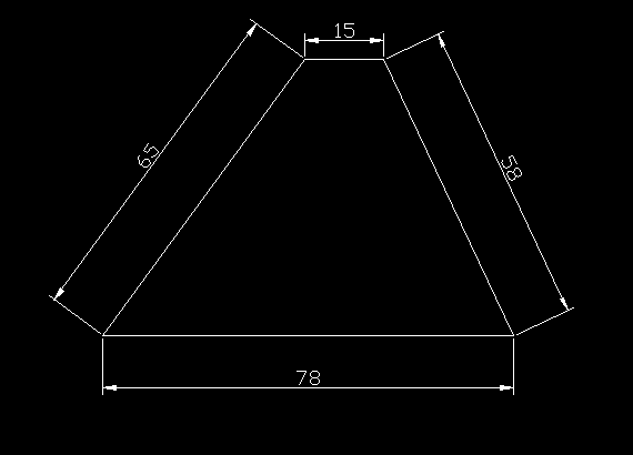

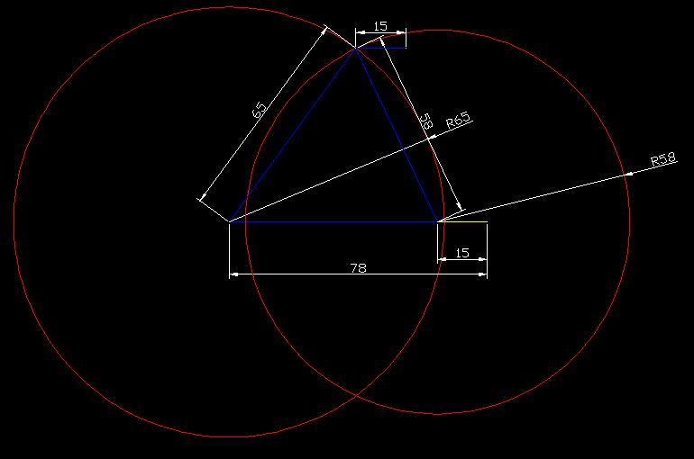

今天画的一个考试题  觉的挺有意思 大家来看看
 楼主| 发表于 2009-2-12 22:36:41 | 显示全部楼层 来自: 中国天津
原帖由 hyh3632 于 2009-2-12 21:50 发表 http://www.3dportal.cn/discuz/images/common/back.gif2 u  W6 ^# M5 N5 o  O3 e! j
% [  T( p9 j/ ]  Y9 k& |" k+ L) |' u) U9 w; _* R# }4 P3 q

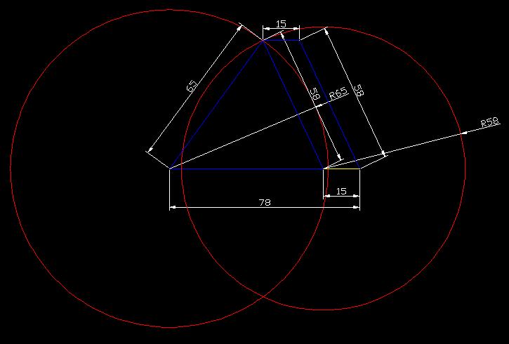

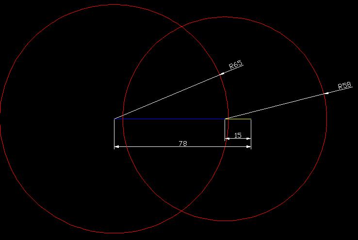

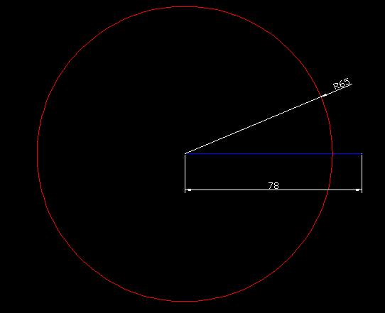

我做一种方法 大家讨论下 看看还有别的办法吗?
做78直线和半径65的圆
做78直线和半径65的圆
直线末端返回15,以15的端点为圆心做58的圆

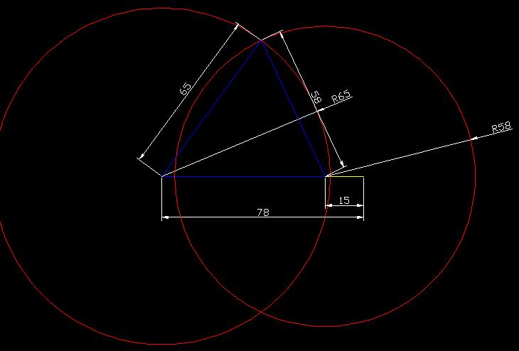

两圆交点分别连接两端点
两圆交点分别连接两端点
以两圆交点为端点做15直线
以两圆交点为端点做15直线

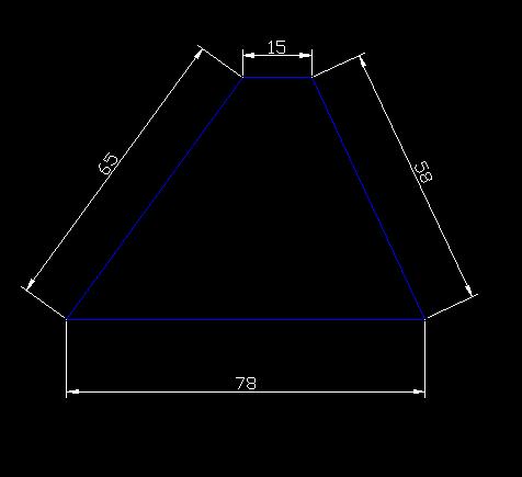

然后连接上下两条直线
然后连接上下两条直线
删除所有辅助
删除所有辅助

楼上好像是平面几何做辅助线的方式,前提是尺寸15的线和尺寸78的线是平行的
发表于 2009-2-13 10:21:57 | 显示全部楼层 来自: 中国北京
应该说 你这个方法最简单 其他方法有 忘了(以前记得)用cal做的难度高

答案应该不止一个,题目少条件哦,最好加个:尺寸15的线和尺寸78的线平行,做个限制。
